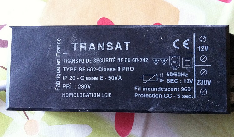

Sans problème jusqu'à aujourd'hui. Une ampoule 12V / 50 W dichroïque a claqué.
Je la sors du spot et je me rends compte que le câble est brûlé sur 15 mm et la connexion domino vers le transfo aussi. Je pense que l'ampoule est de mauvaise qualité... dans le doute je mets une ampoule 1.4W leds 12V et je me rends compte qu'elle chauffe rapidement aussi.
1) est-ce les mêmes transfos pour des lampes led et ampoule 12V / 50W dichroïque ?
2) le fonctionnement peut-il être remis en cause ?

Il ne doit y avoir que l'ampoule qui est de mauvaise qualité, celle-ci est-elle bien adaptée à la puissance recommandée ? Cordialement.

Bonjour. Le problème est que vous évoquez un transformateur (appareil lourd et encombrant, ne comportant que du fer et des enroulements en fil de cuivre), et qui pourrait être plutôt un convertisseur électronique 230/12 V adapté aux lampes à filament 12 V, et non aux lampes à led.
Il faut être certain qu'il y a 12 V efficaces en sortie de convertisseur et cela ne se mesure qu'avec un voltmètre dit "efficace vrai". Avant d'imaginer ce qui peut se passer chez vous il faut apporter des précisions d'ordre technologique.

Bien reçu. Il s'agit bien d'un transformateur classique. D'après vos mesures il serait grillé. Vous pouvez mesurer la continuité des enroulements primaire et secondaire avec un ohmmètre.
