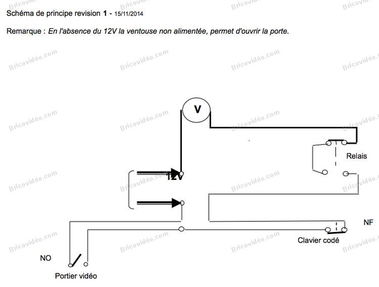

Bonjour à tous et merci par avance pour vos réponses.
Je souhaite brancher un relais Finder réf 5534 en 12V 4 contacts NF et NO pour la commande d'une ventouse en 12V et d'un clavier codé sur portier vidéo ne disposant pas de contact fermé pour la commande de la ventouse.
Je souhaite le schéma de branchement.

Désolé, mais faute de scan, j'ai fait au plus simple :
schéma branchement relais Finder

Merci Touchatou pour le schéma.
1) La ventouse doit être alimentée en permanence et l'alim coupée pour pouvoir ouvrir la porte donc le contact du relais Finder doit être un NF oui ou non ? ( NO sur le schéma)
2) Je suppose que la commande manuelle sur le schéma est le clavier codé, n'est-ce pas ?
3) Je souhaite également pouvoir couper l'alim de la ventouse avec la commande du portier vidéo sachant que l'on ne dispose que de contacts ouverts sur celui-ci (Ces contacts sont prévus pour la commande d'un portail et d'une gâche qui eux ne doivent pas être alimentés en permanence contrairement à la ventouse).

Voici un second schéma "de principe" revu et corrigé :

Je préfère le type de schéma de la première version c'était plus clair pour moi car je distingue bien les contacts du relais et du clavier codé ainsi que les éléments et les alimentations.
Juste une remarque. Il me semble que le clavier codé est mal placé, en effet si l'on ouvre ce contact il n'y a pas d'effet sur la ventouse car le contact du portier situé en amont lui est ouvert, donc il me semble que là où il est il ne sert à rien.
Ai-je tort ?

Oups le schéma révision 1 est parti trop vite et est erroné - Le mettre à la poubelle !!!! huffy
Ci-joint donc la révision 2 du schéma :
Schéma branchemant relais Finder
schema branchemant relais finder 03
Reprenons les conditions :
1 - La ventouse non alimentée permet d'ouvrir la porte.
2 - Avec la commande du portier vidéo, on ne dispose que de contacts ouverts, fixes ou à impulsion ?
3 - Clavier codé sur portier vidéo ne disposant pas de contact fermé, donc aussi ouverts, fixes ou à impulsion ?
Avec le schéma révision 2, je suis parti du principe, que les contacts des claviers codés et portier vidéo sont des contacts type "interrupteur marche/arrêt" par opposition à des contacts type à 'impulsion" comme pour un bouton poussoirs.
En temps normal, la ventouse est donc "sous-tension" (porte verrouillée). Une fermeture de l'une OU l'autre des commandes précitées entraîne la mise sous tension du relais, donc la mise "HORS-tension de la ventouse, alors la porte peut s'ouvrir.
Ces deux commandes ont donc été câblées en parallèle.
Nota : Si les commandes clavier et/ou portier étaient des commandes à impulsion, le schéma serait évidemment à reprendre. En ce cas il faudra câbler le relais avec contact auxiliaire d'auto-maintien associé à un bouton "arrêt".

@ Bizet du 15 novembre 2014 à 18:21
Non le schéma n'est pas du tout bon, car :
- Il manque le fil commun du retour 12V et du relais et de la ventouse.
- Les commandes Clavier codé et et Portier Vidéo sont câblées, en série, et en ce cas, il faudrait agir sur les deux commandes en même temps pour agir sur le relais.

Mes recherches sur le net ne m'ont pas permis de connaître avec certitude l'état de contacts secs disponibles s'agissant aussi bien du clavier codé que du portier vidéo.
Ces éléments sont nécessaires pour valider le schéma proposé.

Je n'ai pas, pour ma part, trouvé les renseignements qui valideraient qu'il s'agirait de contacts à impulsion.
Ayant bâti mon dernier schéma sur le "principe" , des conditions énoncées suivantes :
1 - la ventouse est alimentée en permanence, via un contact NF du relais Finder, alors lui-même hors tension (porte verrouillée).
2 - Lorsque le relais Finder sera mis sous tension via les contacts (NO) donc à fermeture, provenant respectivement des Digicode et/ou Portier vidéo, la ventouse sera mise hors tension.
Je pense que les contacts disponibles aussi bien sur le digicode que sur le Portier vidéo sont des contacts NO qui se ferment le temps nécessaire à l'ouverture de la porte et réglé sur 6 ou 7 secondes.
En ce cas je maintiens le schéma tel quel (sauf la représentation des contacts qui ne sont plus des MA mais NO).
On pourrait traduire cela par des contacts à impulsion, mais suis-je dans la réalité ?
P.S. : En supposant que les contacts en question soient à impulsion, la ventouse ne serait mise hors tension que le temps de l'impulsion (court). Je ne pense pas que c'est le but recherché.

J'ai eu les infos techniques concernant les contacts du portier et de clavier codé.
Ce sont bien des contacts à impulsion.
Pour le portier Contact NO à impulsion temporisée durée de fermeture 1 à 7 secondes réglables.
Pour le clavier codé idem mais réglable de 01 à 99 secondes.
Merci de me préciser si le schéma proposé est bon ou pas, moyennant quoi je ferai un montage volant et un essai avec les schémas proposés.

Re
C'est parfait, surtout pour les temporisations qui sont donc bien existantes.
Je n'en avais pas encore parlé pour progresser dans la simplicité de nos échanges.
En conséquence, le schéma devient en révision 3 : (fichier plus lisible).

Je me suis aperçu que je n'ai pas prévu de bouton de sortie pour désactiver la ventouse de l'intérieur.
A quel endroit du schéma dois-je placer ce bouton de sortie ?
Merci d'éclairer ma lanterne.
22 novembre 2014 à 02:21
Réponse 27 Relais 12 Volts
Brancher un relais Finder pour la commande d'une ventouse
touchatou
touchatou
594 messages
Le BP de sortie (NO et câblé) pouvant bien évidemment être repris en parallèle sur le contact (NO) du digicode situé à proximité.
Voici le schéma :
schéma relais finder révision 4
22 novembre 2014 à 14:10
Réponse 28 Relais 12 Volts
Bizet
Bizet
29 messages
Rebonjour.
Sans vouloir abuser de votre gentillesse pouvez-vous placer sur votre schéma ce contact et me l'envoyer.
Merci encore.

Re,
Ma réponse du 22 novembre 2014 à 14:10 intégrait ce câblage.
Je passe le schéma en révision 4-1, incluant en pointillé la variante de câblage possible pour le BP de sortie.
schéma  relais Finder révision 4.1
22 novembre 2014 à 17:05

Bonjour Touchatou.
Je reviens vers vous concernant le schéma de câblage pour la commande de ventouse.
Je joins le schéma du nouveau bouton poussoir sans contact destiné à être inséré dans le schéma précédent qui n'incluait que le clavier et la platine de rue.
Je souhaite donc pouvoir commander la ventouse en incluant également ce bouton de commande sans contact et temporisé avec Buzzer.
schéma branchement bouton sans conactbranchement bouton sans conactSchéma bouton sans conactbrancher bouton sans conact
27 novembre 2014 à 06:37
Réponse 32 Relais 12 Volts
Bizet
Bizet
29 messages
Rebonjour.
Je propose un essai pour la fonction avec BP temporisé IZYX modèle IRS 19, à vous de me dire si mon schéma est cohérent ou pas.
schéma installation portier
27 novembre 2014 à 06:42
Réponse 33 Relais 12 Volts
Bizet
Bizet
29 messages
Rebonjour.
J'ai travaillé sur le schéma j'ai fait un montage et l'installation fonctionne correctement avec le portier vidéo le bouton sans contact IR et le clavier codé.
Je joins le schéma pour votre info.
Je tiens à vous remercier pour votre coup de main car sans vous j'y serai encore.

Je n'avais pas vu le retour. C'est un plaisir de vous avoir aidé pour surtout aboutir.
Question subsidiaire cependant pour ma gouverne :
Le principe du bouton poussoir temporisé IRS19B au lieu et place du bouton de sortie NO, a eu pour vous quelle nécessité incontournable pour le fonctionnement ?
10 décembre 2014 à 13:14
Réponse 35 Relais 12 Volts
Bizet
Bizet
29 messages
N'ayant pas eu de réponse à mes derniers messages je pensais vous avoir ennuyé quelque peu.
Tout le plaisir était pour moi.
Concernant le bouton de sortie IRS19B, j'ai ajouté celui-ci à la platine de rue et au clavier codé l'un ne remplace pas l'autre (c'est fromage et dessert).
J'ai par ailleurs rajouté une deuxième platine de rue et un automatisme de portail et j'ai modifié le schéma de base que vous m'avez si gentiment concocté avec ces nouveaux éléments.
Je joins ce schéma que vous pourrez consulter et y apporter éventuellement vos remarques.
Encore merci.
installation portier schéma 5
10 décembre 2014 à 18:35

Re
Ok bien reçu. Tout fonctionne correctement, c'est l'essentiel.
Ma question subsidiaire précédente n'était pas assez précise. Elle portait (dans mon esprit) sur la notion de temporisation. Je la reformule donc ainsi :
- Pourquoi une "temporisation" sur le bouton de porte ?
12 décembre 2014 à 01:28
Réponse 37 Relais 12 Volts
Bizet
Bizet
29 messages
Re
La temporisation à la fermeture de la ventouse sur le bouton de porte est vendue avec le bouton elle permet de régler le temps de désactivation de la ventouse de manière à pouvoir prendre le temps de passer plusieurs personnes ou des objets encombrants.
Cette fonction permet également de régler la durée du buzzer inclus dans le bouton.
J'ai supprimé le buzzer (casse pied à la longue) et la tempo est supprimable au besoin, on verra en fonction de l'utilisation si elle est utile ou pas.
Je suppose que c'était le sens de votre question, n'est-ce pas ?
12 décembre 2014 à 06:13
Réponse 38 Relais 12 Volts
touchatou
touchatou
594 messages
Merci du retour. Question donc résolue.
