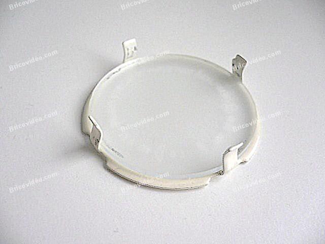

Normalement, la partie vitrée ainsi que l'anneau blanc qui l'entoure se déclipse.
Utilisez un tournevis pour faire levier dans l'espace qui sépare l'anneau blanc et la carcasse de l'halogène.

C'est très simple !!!
Vous prenez un petit tournevis plat, vraiment très fin, et vous le passez dans la rainure au centre côté vitre.
En fait, vous devez sortir l'anneau blanc, celui qui tient le verre, et attention au changement de la lampe, il existe deux modèles. Sinon parfois, le transfo est HS, du moins donne des surcharges électriques, donc possible que vous changiez plusieurs fois votre lampe !

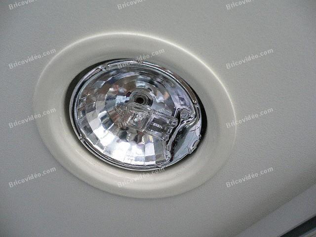

Je me suis servi de vos indications (réponse n°3) mais attention :
j'ai essayé de retirer toute la lampe, à savoir une demi-sphère avec un réflecteur métallique avec une ampoule accrochée sur le bord. Alors que seule l'ampoule se décroche, et que le réflecteur en aluminium fait parti du meuble (non de la lampe...) et ne doit pas être touché !
Ne faites pas la même erreur que moi, mon réflecteur a maintenant une triste mine, tout tordu...

Non il ne faut pas tirer fort, au contraire, il faut appuyer sur le verre de la lampe et tourner dans le sens inverse des aiguilles d'une montre, normalement la partie à changer sort toute seule sans problème.

Pour les miens j'ai dû forcer en insérant un tournevis très fin entre le cache blanc et le métal du verre.

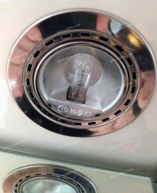

Je viens de rencontrer le même problème sur une ampoule identique à la première photo ci-dessus.
Il faut retirer le verre et son anneau de maintient pour accéder à la petite ampoule.
Pour cela, il faut glisser un petit tournevis plat entre l'anneau et le support au niveau de trois ergots que l'on aperçoit entre l'anneau et son support.
En enfonçant ces ergots, l'anneau et sa vitre peuvent sortir.
L'ampoule est maintenant facilement accessible.

Dans mon cas, même si l'aspect général est le même, c'est la douille de l'ampoule qui sort du support.
Il faut glisser un tournevis à l'arrière de l'ampoule et déclipser.

Merci beaucoup à ce forum et en particulier aux réponses n°3 et 4, j'ai failli faire la même erreur, pensant également que la partie métallique fait partie de l'ampoule...
C'est un vrai jeu d'enfant, à condition d'avoir le bon outil, à savoir un tournevis plat et fin !

Une solution qui facilite la vie et qui évite d'abimer le support, c'est d'utiliser une vieille carte de type carte de fidélité...

Pour mon armoire de toilette Aquila Allibert : j'ai ôté un grand cache blanc au dessus du spot.
Ensuite avec un tournevis fin, j'ai pu pousser 2 des 3 ergots de maintien du cerclage métallique (qui maintient la petite vitre ronde) en passant par des petites ouvertures par le dessus (d'où le grand cache blanc enlevé).
Enfin en manipulant doucement la vitre et son cerclage j'ai pu libérer le 3ème ergot.
J'avais un peu peur de forcer par en dessous même avec un tournevis fin.
Là cela m'a évité toute torsion du verre et risque de rayer le chrome apparent.

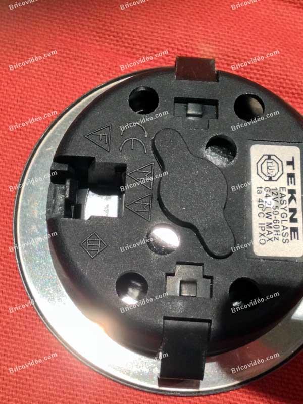

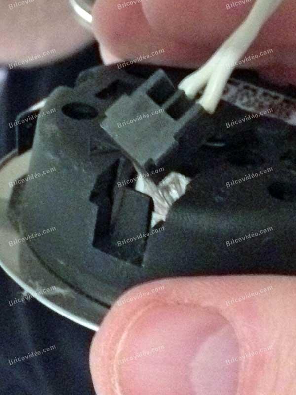

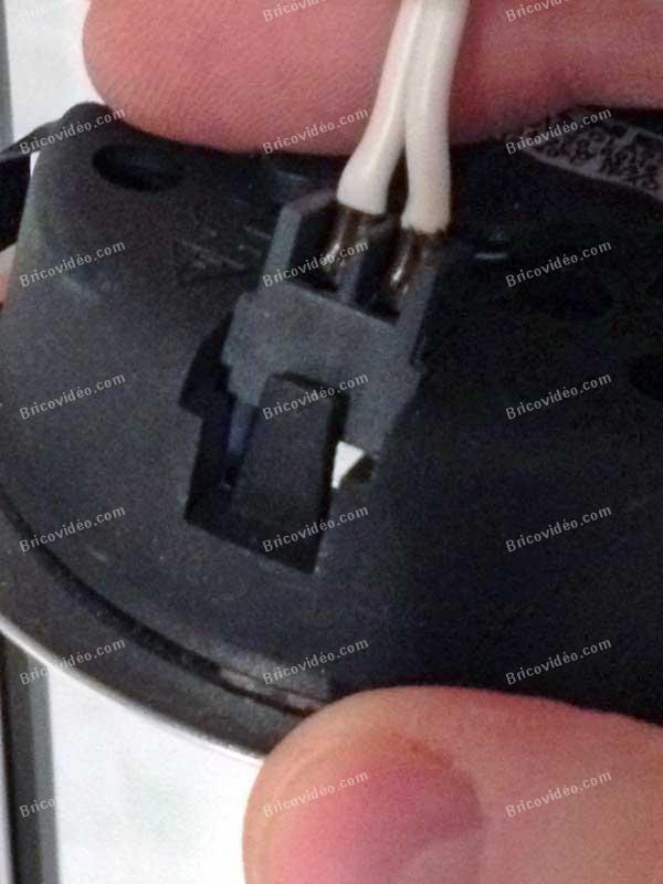

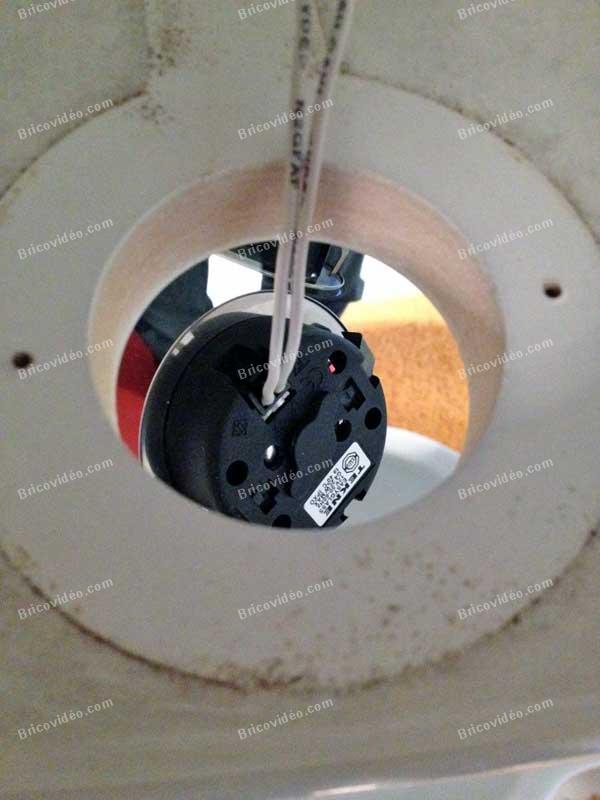

Après avoir passé deux jours à me demander comment j'allais pouvoir extraire l'ampoule de son boitier, j'ai enfin réussi.
Voici les étapes (en photos) :
photo 1 - le sujet
photo 2 - vue au-dessus de la tablette
photo 3 - dévisser les 3 vis du capot protecteur
photo 4 - tirer un peu sur le câble afin d'avoir du mou
photo 5 - pousser délicatement sur le sport (par le dessus)
photo 6 - le spot hors de son support
photo 7 - déclipser en tirant délicatement sur la languette
photo 8 - procéder délicatement à l'extraction de l'ampoule
photo 9 - l'ampoule
photo 10 - le boitier
Ouf !!! on y est arrivé sans rien casser.
Bonne journée à vous.

J'ai, moi aussi voulu changer l'halogène de mon armoire (exactement le modèle décrit ci-dessus) mais ai fissuré la vitre soit en retirant l'ensemble, soit en essayant d'extraire l'ampoule, je ne sais pas trop.
Toujours est-il que je me retrouve avec quelque chose à remplacer mais quoi ?
Quelqu'un sait-il s'il est possible de remplacer uniquement le verre ?
Faut-il remplacer tout le spot ? Si c'est tout le spot, savez-vous quel est le prix et s'il y a des revendeurs en petites pièces détachées Allibert en région parisienne ?
Grand merci d'avance. J'ai vraiment gagné ma journée !!!
