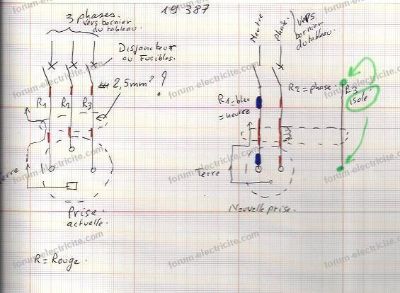

J'ai besoin de vos lumières.
En fait dans une dépendance j'ai une prise en triphasée que je n'utilise pas, mais de là je voudrais repiquer des fils et installer une ou deux prises en 220 volts.
Le souci c'est que sur ma prise triphasée il n'y a pas de neutre, il y a seulement les 3 phases et la terre...
Quelle solution me proposez-vous ?

Éventuellement, vous condamnez un conducteur, et vous en utilisez un autre en le transformant en neutre avec de la gaine thermorétractable bleue, ou de l'adhésif bleu.
Si vous êtes amené à faire tourner des machines en triphasé, il vaudrait mieux garder la prise.

Bien reçu Lilou64. On comprend que sur cette prise le triphasé est présent, ce qui est à confirmer. Si oui, et si vous voulez conserver cette prise triphasée sans neutre (hélas) il faut tirer une ligne nouvelle.
Cette prise triphasée est normalement alimentée par une protection surintensité tripolaire présente sur le tableau de répartition. La protection peut comprendre 3 fusibles couplés, ou bien un disjoncteur tripolaire.
Si vous voulez conserver les conducteurs pour en faire une ligne monophasée, vous gardez deux conducteurs supposés rouges ou autres couleurs sauf bleu et vert/jaune. Vous en conservez un que vous transformez en neutre, donc bleu dont vous colorez les extrémités de façon sûre.
Le troisième conducteur non utilisé est à isoler.
Vous changez la protection surintensité en montant en sortie de tableau de répartition un DJ phase + neutre de calibre 20 A maxi si les sections sont de 2,5 mm².
A lire ce mode opératoire vous pouvez considérer que c'est peu compréhensible pour un débutant.
Pour une dépendance vous avez donc le choix : garder la prise triphasée sans neutre (hélas) et tirer une ligne neuve en monophasé, ou bien faire la modification.
Nous n'avons pas évoqué la protection différentielle 30 mA de l'installation, qui serait nécessaire s'il n'y en n'a pas.

Merci pour la réponse qui est un peu plus claire pour moi en effet
Pour tirer une nouvelle ligne depuis le tableau ça va être trop compliqué car éloigné de la dépendance et pas facile pour passer les fils... Donc le mieux tamis j'oublie la prise actuelle et je fais la modification...
Mais c'est cette modification que je n'ai pas bien comprise.
... Pour tirer une nouvelle ligne depuis le tableau ça va être trop compliqué car éloigné de la dépendance et pas facile pour passer les fils... Donc le mieux tamis j'oublie la prise actuelle et je fais la modification...
