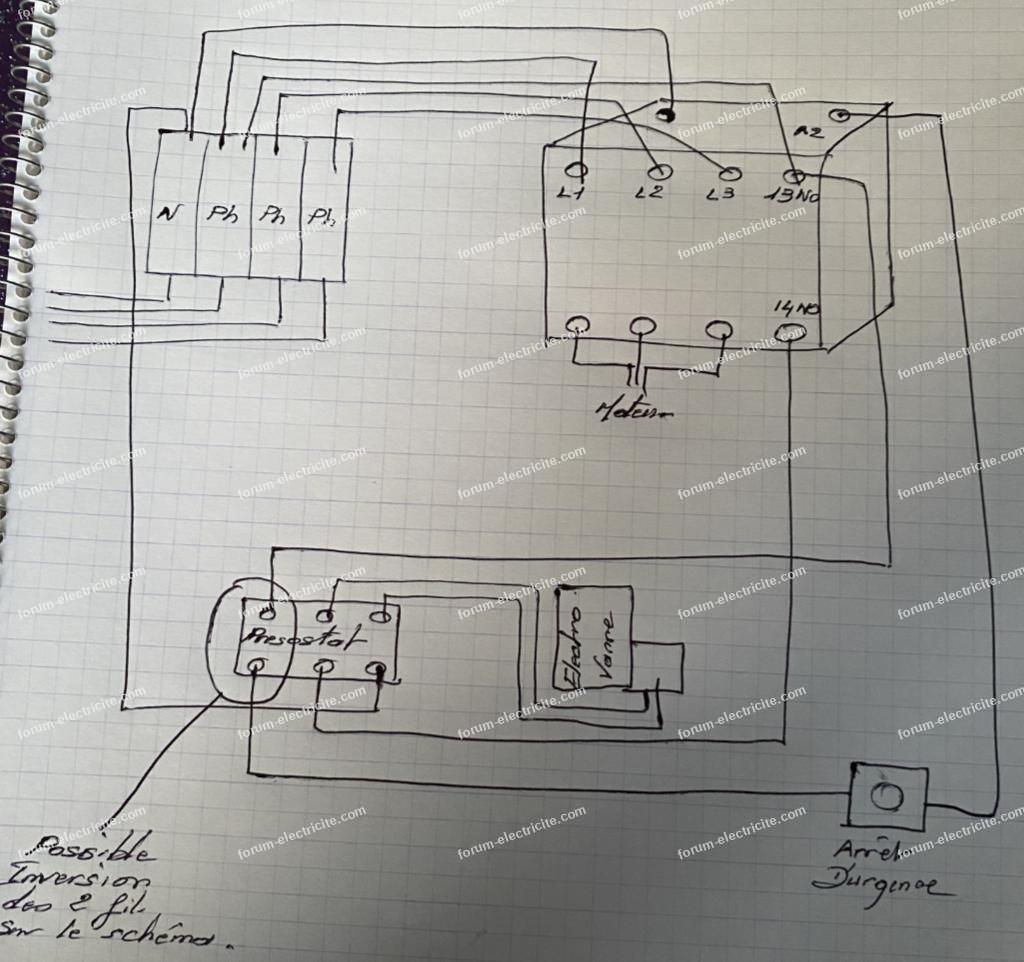

Malgré plusieurs recherches je n’arrive pas trouver de solution a mon problème.
Depuis peu, le contacteur de puissance installé dans l’armoire électrique alimentant un compresseur en 380v ne colle pas.
J’ai remplacé ce contacteur mais rien n’y fait.
Je joint une photo du croquis que j’ai réalisé, vous y remarquerez que j’ai un peu de mal avec les symboles électriques.
J’ai fais pas mal de tests mais sans convictions.
Par quoi commencer ?

Bonjour Rico18,
Il sera difficile de vous aider à distance.
Votre schéma est un multifilaire, mais qui n'aide pas à comprendre le fonctionnement. Le pressostat montre 6 bornes et on ne sait pas ce qu'il y a à l'intérieur.
Un schéma de principe de la commande et de la puissance permettrait d'analyser le fonctionnement et ainsi, de voir les causes du dysfonctionnement.
Seul un électrotechnicien sur place pourra analyser le montage et le dépanner.
Il faut contacter le SAV de cet équipement.
Faut-il encore trouver la perle rare.

Citation :La question est de savoir comment ce contacteur est commandé : boite à bouton ? action du pressostat ? Ce ne devrait pas être trop difficile pour un technicien expérimenté.

Je vais essayer de trouver un technicien digne de ce nom, et commencer par démonter le pressostat qui semble avoir été malmené.
