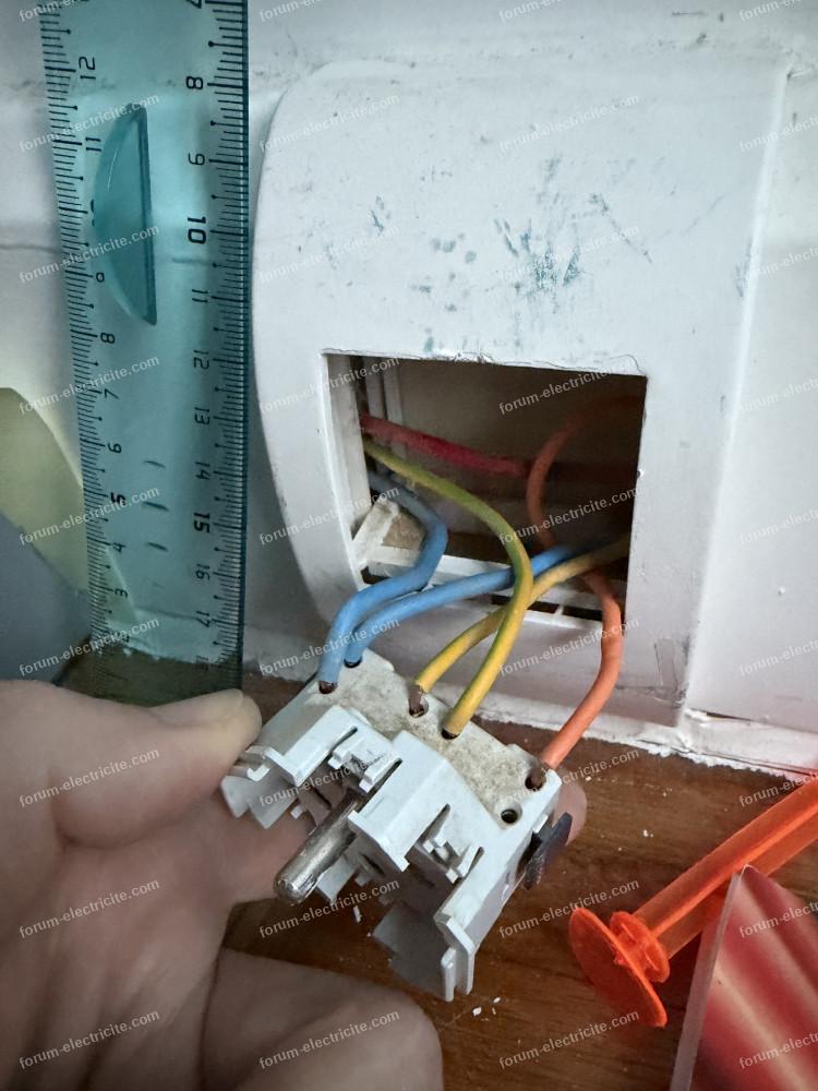

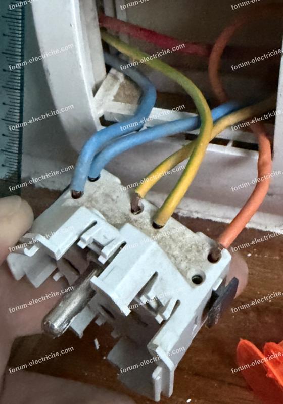

Ma prise commandée n'a jamais fonctionné.
Je viens de la démonter et je vois bien les deux fils bleus, les deux fils de terre et un fil orange tout seul.
Il y a une autre prise en série derrière.
Mais je me demande pourquoi il n'y a qu'un seul fil orange. Ne devrait-il pas y en avoir un autre qui vient de l'interrupteur et qui irait dans le trou vide ?
Par ailleurs, au fond de la prise, il y a un fil rouge, plus gros que les autres. À quoi sert-il ?
Merci pour votre aide !

Tout ceci me semble normal.
2 bleus : repiquage de neutre vers une autre prise
2 vert/jaune : repiquage de neutre vers une autre prise
1 orange : retour phase depuis l'interrupteur
1 rouge au fond : phase, sans doute vers une autre prise et l'interrupteur.
Le problème doit venir d'ailleurs.

Vous avez regardé au niveau de l'interrupteur ?

Merci pour vos réponses.
Voici à quoi ressemble l'interrupteur. Il n'est pas tout jeune.
Les fils gris et rouge viennent d'en haut mais n'aboutissent à rien.
Les fils bleus, jaune et rouge viennent d'en bas.
Seul le fil jaune est relié à l'interrupteur.

Il y a sans doute une boite de dérivation ailleurs dans laquelle tous ces fils se retrouvent.
C'est sans doute là qu'il y a une erreur de raccordement.
