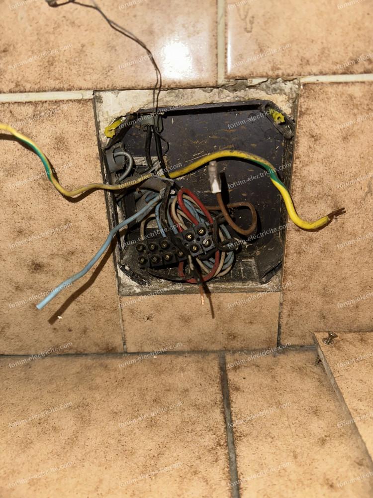

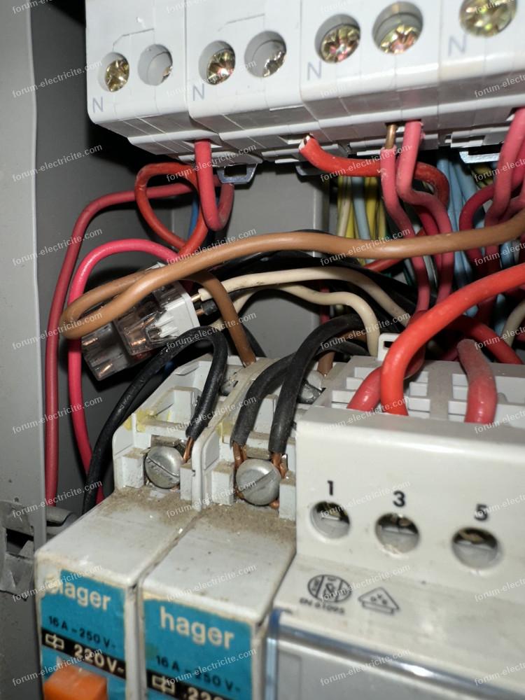

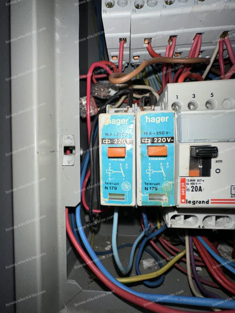

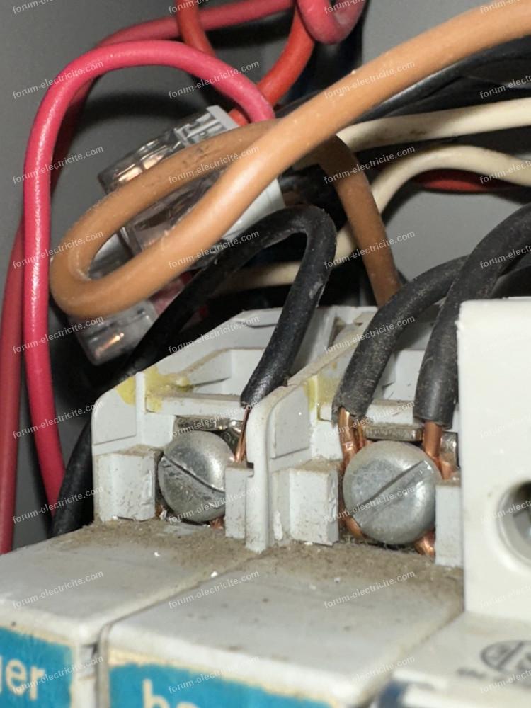

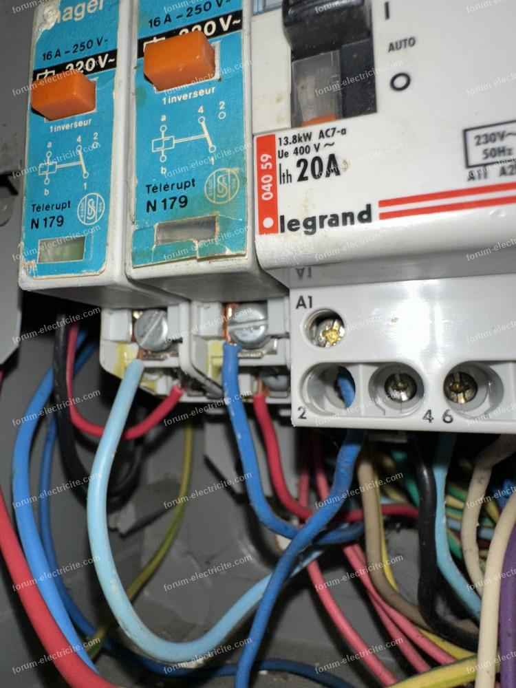

Bonjour à tous
En mon absence le lampadaire du jardin s'est apparemment mis à ne plus fonctionner et mes parents auraient fait intervenir un électricien sans que je ne connaisse les contours exacts de cette intervention qui se serait apparemment soldée par un échec et la neutralisation du circuit.
J'ai souhaité mener mon enquête car je souhaiterais remettre en fonction ce circuit particulièrement utile pour les sorties nocturnes
Le câble qui arrive au lampadaire possède un fil bleu clair, un fil noir et un fil de terre. Ils étaient oxydés, je les ai donc recoupés propres. Un changement de luminaire par un fonctionnel a été fait pour les tests.
Deux boutons poussoirs sont situés à l'intérieur de la maison et en façade, ils sont chacun connectés par deux fils noirs. Ils fonctionnent, car le télérupteur change de position à chaque appui.

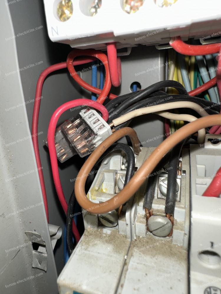

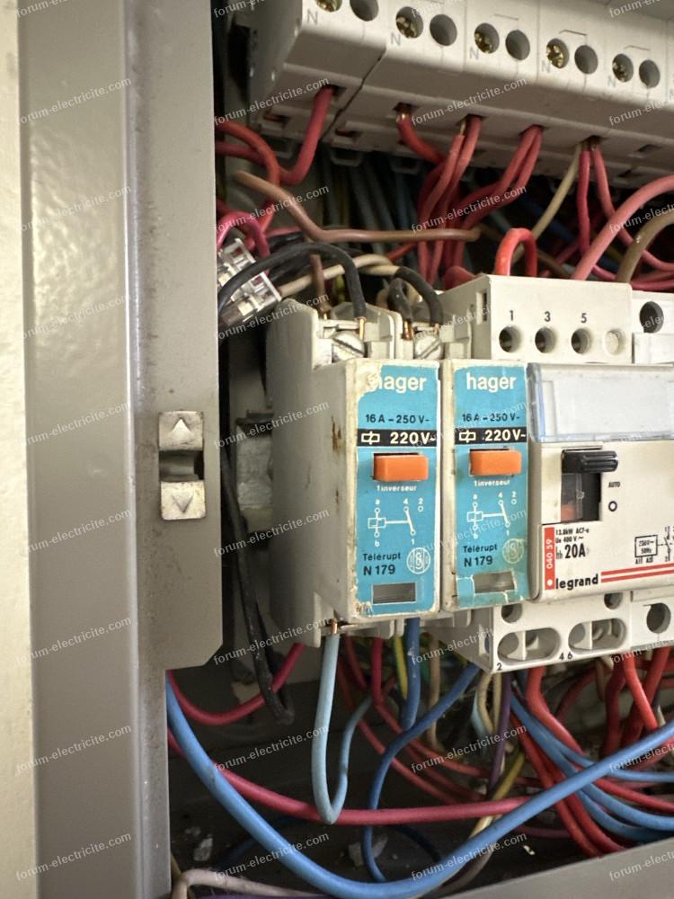

Au tableau, le vieux télérupteur Hager N179 où, côté haut :
- un fil noir est branché sur le "a",
- rien sur le "4",
- un marron sur le "2" ;
Côté bas :
- un fil bleu clair sur le "b",
- un fil rouge sur le "1".
Le fil noir du "a" est branché à un Wago d’où ressortent deux fils noirs et un beige.
Le fil rouge du "1" part lui aussi sur un Wago où sont branchés un gros fil rouge, deux fils noirs et un beige.
J'ai tenté quelques mesures au multimètre, mais il doit être HS car les mesures au lampadaire entre bleu clair et noir étaient farfelues. J'ai tenté de "tracer" également avec un petit traceur, et en connectant les deux fils du lampadaire, je perçois, certes faiblement, la mélodie en pointant les Wago du tableau.
Qu'en pensez-vous ?
La situation est-elle vraiment impossible à résoudre tel que l'électricien l'aurait annoncé ?
Une erreur de branchement pourrait-elle être en cause ?
Je joins des photos, pas évident de faire plus clair vu la densité à cet endroit ; le télérupteur concerné est celui de gauche.
En vous remerciant pour vos conseils qui peut-être feront percer le mystère du lampadaire récalcitrant

Le câble du lampadaire possède un fil bleu clair, un fil noir et un fil de terre et doit arriver au tableau.
Le fil bleu doit être connecté sur le Neutre et le fil jaune/vert sur la borne de Terre.
Le fil noir de ce câble doit être relié au fil marron de la borne 2 en haut du télérupteur. Veuillez vérifier sur une source sûre que votre multimètre fonctionne (par exemple : une prise de courant).
Si ce n'est pas le cas, utilisez une lampe témoin* (*douille avec deux bouts de fil et une lampe). Ensuite, vérifiez que vous avez bien une tension de 230 volts entre le fil bleu (Neutre) de la borne b et le fil rouge (Phase) de la borne 1 en bas du télérupteur.
En actionnant le télérupteur entre la borne b et le fil bleu et la borne 2 en haut et le fil marron, vérifiez si tout est en ordre.
Assurez-vous également que le fil marron est bien relié au fil noir du câble du luminaire et que le fil bleu est sur le bornier Neutre.
Il est important de noter que vous avez des protections bipolaires, mais que seul le conducteur de phase passe par ces protections. Par conséquent, les neutres doivent être sur un bornier commun.

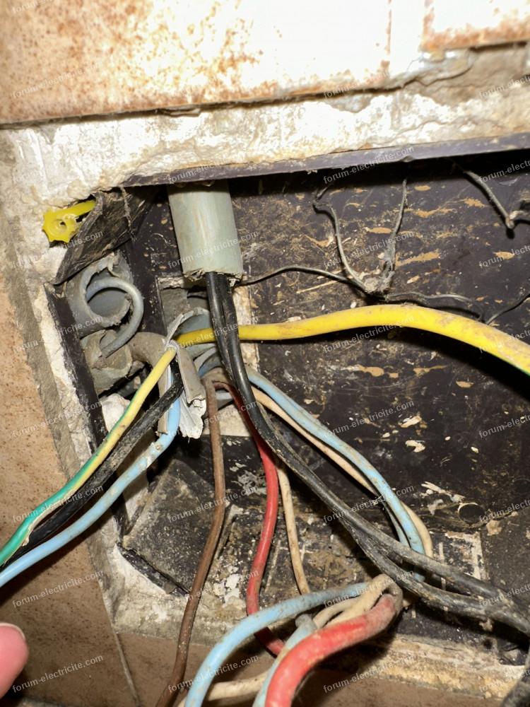

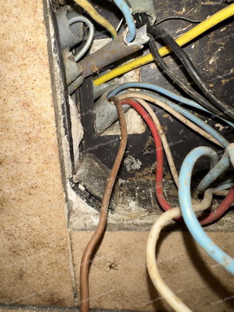

31 octobre 2025 à 17:25
Lampadaire extérieur HS télérupteurs
Bonjour Bob, merci beaucoup pour cette réponse très rapide et claire ! J'ai commandé un nouveau multimètre car celui que j'ai à ma disposition semble bas de gamme et HS, pour suivre vos instructions.

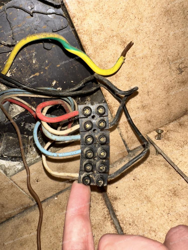

En attendant j'apporte un élément supplémentaire à l'enquête car je viens de trouver à l'instant cette trappe dans l'entrée (à mi-chemin) qui pourrait être la fameuse "neutralisation", avec un câble marron enfiché seul dans un wago, et d'autres reliés à rien. Peut-être des tests seraient également à faire ici ? Je vais essayer de faire un descriptif plus précis de ce gros bazar.
31 octobre 2025 à 17:38
Oui il semblerait que se soit là la jonction du fil marron qui arrive du télérupteur à mettre avec le noir du câble, le bleu (neutre) est à rebrancher aussi avec un bleu, on voit pas bien car les fils sont entassés dans le boitier, qui doit sortir de la même gaine avec le marron et le vert/jaune.
Il faut raccorder aussi le fil vert/jaune avec l'autre vert/jaune.
En espérant que se ne soit pas le câble qui est en défaut d'isolement mais l'ancien lampadaire du jardin.
01 novembre 2025 à 10:01
Bonjour Bob,
Merci pour le retour !
Voila plus précisément le bazar en photos :
- Depuis le tableau sans doute, une gaine avec un rouge, un marron, deux beiges et deux bleus ;
- Une autre avec un seul fil de terre 6mm ;
- Depuis probablement un des interrupteurs, une gaine avec deux noirs ;
- Et confirmé par le traceur, la fameuse gaine du lampadaire extérieur avec notre bleu, notre noir et notre terre.
J'ai branché le noir lampadaire avec le marron, et le bleu lampadaire avec chacun des bleus, court-circuit à chaque fois. Je reçois le multimètre semaine prochaine, je ne peux pas encore malheureusement faire les tests au télérupteur.
Suite au prochain épisode.

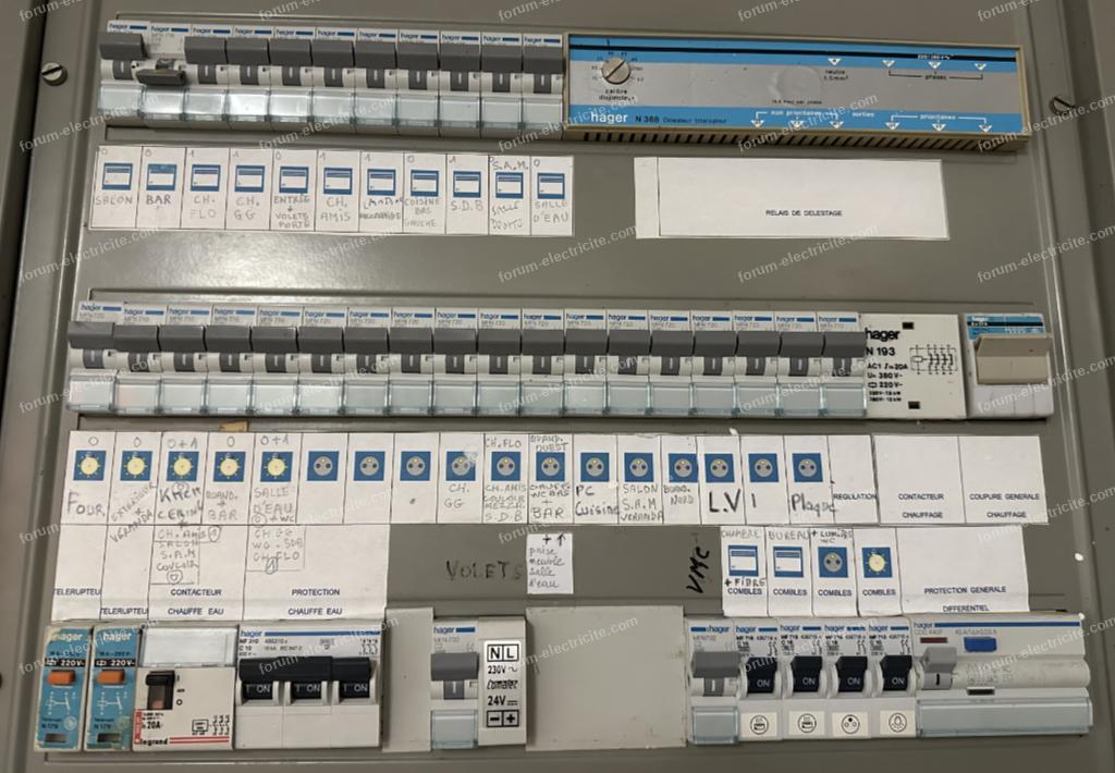

Pour mieux comprendre la situation, une photo de l'ensemble des protections de votre tableau électrique, en indiquant celui qui a déclenché, serait utile.

01 novembre 2025 à 20:03
Bonjour Bob, et merci.
J'ai fait deux tests : brancher une lampe sur les 2,5, ça fonctionne ; et brancher une lampe sur les 1,5, ça fonctionne comme attendu avec les deux boutons poussoirs.
Ce qui sautait était le "différentiel général" extrémité droite du tableau, même rangée que le télérupteur, qui lui est à l'extrémité gauche.
J'en déduis donc que les branchements sont bons, mais que le câble a été endommagé sous terre et qu'il est à remplacer ?
Le tableau semble-t-il correct ?
En vous souhaitant une bonne soirée

03 novembre 2025 à 19:30
Juste une suggestion
Ce que l'on peut remarquer c'est la présence d'un seul inter différentiel tétrapolaire, dès qu'il y a un défaut c'est le noir total.
Ce qu'il serait bien serait d'avoir un Inter dif 30mA tétra pour le chauffage, un autre tétra pour chauffe eau et plaque cuisson, et trois autres Inter dif 30mA de type A monophasé, un par phase pour équilibrer et mixer l'ensemble des circuits prises et éclairages.
