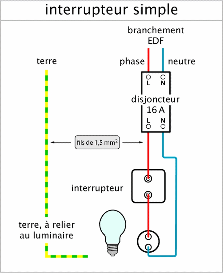

Je voudrais savoir si un interrupteur automatique à deux fils peut commander l'éclairage de lampe(s) à économie d'énergie. Si seul un interrupteur à 3 fils convient, quel est le schéma d'installation ? Merci.

Bonjour. La lampe fluocompacte n'est pas un récepteur classique comme une lampe à incandescence.
Consultez la notice du produit afin de voir si le montage série est possible (voir le schéma de PL).
En effet, en technique 2 fils l'élément de commutation est un triac qui possède des contraintes d'amorçage que les lampes fluocompactes ne permettent pas.
