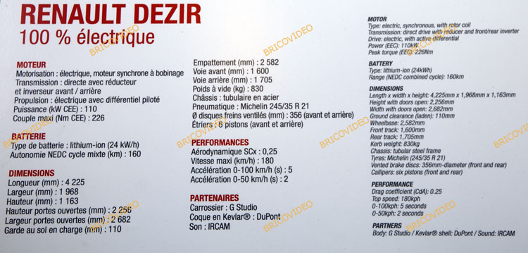

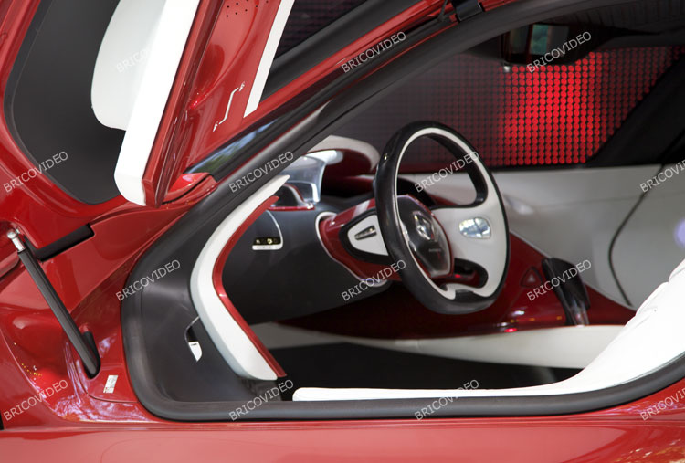

Après une visite très rapide le jour de la fermeture du salon de l'auto 2012, nous avons réalisé quelques photos concernant les véhicules électriques dont voici le diaporama.
Cordialement. Photos Patrice et Hugo Faro
P. S. : La belle voiture de sport allemande (Mercedes SLS AMG Electric Drive) coûte la bagatelle de 420.000 euros, pour 250 km d'autonomie.
