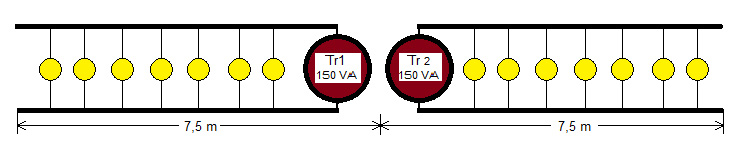

Pour alimenter 14 spots halogène de 20 W, sur une paire de câbles de 15 mètres, je dois installer 2 transformateurs 150 VA parfaitement identiques fournis dans 2 kits Paulmann achetés en grande surface bricolage.
Les 2 transfos seront placés au milieu de la longueur de 15 m et connectés à du câble de 6mm².
Les 14 spots seront placés de part et d'autre de l'ensemble transfos (7 de chaque côté).
Comment être sûr d'apparier les 2 transformateurs EN PHASE ? Voir documents ci-joints.

Je ne comprends pas très bien votre problème. Si chaque transformateur alimente 7 spots, ils n'ont pas besoin d'être en parallèle. Il suffit qu'ils aient une alimentation commune de leur primaire à partir du 220 Volts et des sorties (non mises en parallèle) séparées vers chaque groupe de 7 spots.
S'il fallait, pour une raison que je ne connais pas, les mettre en parallèle, cela est possible sans précaution particulière,, mais avec un déclassement car les transformateurs ne sont jamais strictement identiques et leur charge se répartira au prorata de leur impédance interne.

Bonjour. Merci de cette réponse.
Le problème vient de la longueur du câble qui fait 15 mètres en continu et qui ne peut pas être scindé en 2 câbles de 7,5 mètres à cause de la disposition du couloir et du fait que j'ai 2 transfos de 150 VA et non pas un seul transfo de 300 VA...
Si je branche les 2 transfos sur ma paire de câble de 15 mètres, y a-t-il une polarité en sortie du circuit secondaire de 12 V ? Si oui comment la déterminer ?

Bonjour. Si la charge est répartie sur les câbles tendus, il n'y a pas de raison de mettre les secondaires en parallèle (si les transformateurs sont rigoureusement identiques).
Il y une procédure à effectuer pour effectuer le couplage (une chance sur deux de faire fumer les transformateurs).
Conclusion : le couplage est inutile.

Un transformateur fournit une tension alternative non polarisée et isolée de la tension primaire. Lors de la mise en parallèle, le sens de branchement, pour des transformateurs monophasés, est indifférent. Il n'en serait pas de même pour des transformateurs triphasés qu'il faudrait coupler phase à phase. CO

Si j'ai une chance sur 2 que cela fonctionne, je vais malgré tout faire l'essai. J'ai déjà les 2 transfos 150 VA dont je n'aurai pas l'usage par ailleurs, et je voudrais me donner une chance d'avoir à dépenser 120 pour acheter un 300 VA.
Quelle est cette procédure de couplage dont vous parlez GL ?
Quelle différence entre couplage et parallèle ?

Bonjour Gilles. Voir le document personnalisé joint vous permettant de réaliser l'essai comme un vrai professionnel.
Le sens de branchement en monophasé n'est pas indifférent.
En triphasé, on attendra pour développer davantage. Bon TP. GL

GL a raison !
J'ai eu beaucoup de chance dans mes différentes manipulations car je n'ai pas eu de problème, mais je pense que cela est dû au fait que j'ai dû avoir tendance à relier les bornes homologues des deux transformateurs identiques. CO.

Lucem !
cela fonctionne parfaitement.
Merci GL et CO.
