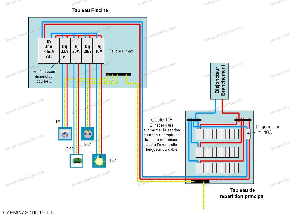

Bonsoir à tous,
Je suis actuellement en train de me faire faire une piscine et je dois installer la liaison électrique de mon tableau principal jusqu'à mon local technique.
J'ai 48m de liaison donc je vais tirer un 3g10 mm² (à cause de la chute de tension, je ne peux pas mettre le 3g6 mm² que me préconisait le technicien...) entre les 2 et arrivée sur un 30mA dans mon tableau secondaire.
La question que je me pose est la suivante : où et avec quelle protection je me raccorde dans mon tableau principal ?
D'avance merci de vos lumières ?

Tout dépend de la puissance maxi dont vous voulez disposer.
Avec une chute de tension maxi d'environ 2%, qu'on a l'habitude de prendre pour ce genre d'usage :
- 3G10² protégé par un disjoncteur 20A maxi pour 4,5kW maxi et 1,8% de chute de tension maxi
- 3G10² protégé par un disjoncteur 25A maxi pour 5,5kW maxi et 2,4% de chute de tension maxi
- 3G16² protégé par un disjoncteur 32A maxi pour 7kW maxi et 1,8% de chute de tension maxi
- 3G16² protégé par un disjoncteur 40A maxi pour 9kW maxi et 2,4% de chute de tension maxi.
Repartir des borniers du tableau principal.

Merci CMT.
Si je vous comprends bien, je repars direct sous mon DB, vers un disjoncteur (20, 25, 32 ou 40A en fonction de la puissance désirée), et ma liaison entre le disjoncteur et mon tableau secondaire.
Par contre, j'avais vu un tableau avec des longueurs et des puissance différentes, je vous le mets, vous pouvez me dire ce que vous en pensez, merci.
Tableau longueur de câble électrique

Vous ne partez pas sous le DB (pas le droit de mettre 2 fils par borne du disjoncteur), mais depuis les borniers du tableau principal (voir photo).
Le disjoncteur dépend effectivement de la puissance désirée, mais il faut adapter la section du câble en conséquence.
Le tableau mis en référence est fait avec une hypothèse de chute de tension de 3%.
Comme je vous l'ai dit la liaison vers un tableau divisionnaire, se calcule plutôt avec une chute de tension maxi d'environ 2%, ce qui explique des puissance possibles plus élevées dans le tableau que dans ma préconisation.

OK, super, merci bien.
Je vais passer en 3g16mm² avec un 32A pour être tranquille et avoir un peu de marge au cas où je rajouterais d'autres équipements plus tard.
Merci encore et bonne continuation.
