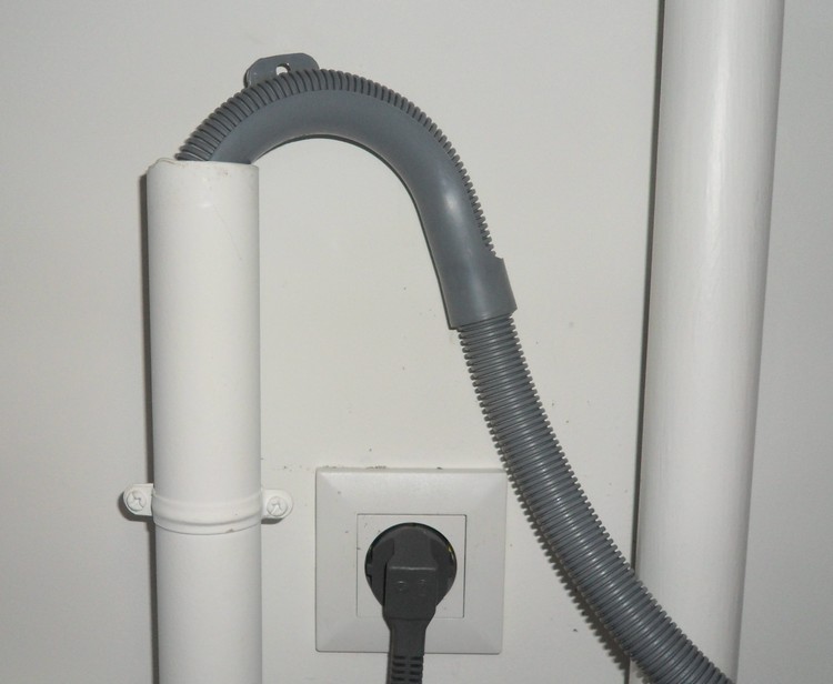

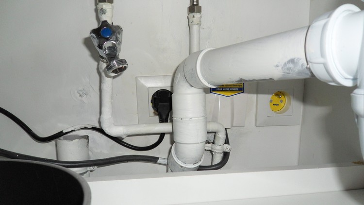

Depuis j'ai obtenu quelques photos de l'installation qu'en pensez-vous (je trouve que les prises sont très proches des arrivées d'eau et des tuyauteries), cela est une installation dans un logement neuf.
De plus je pensais éventuellement en parler à mon assurance, qu'en pensez-vous également.
Merci encore. Charlotte (16/01/11)

Bonjour Charlotte. Apparemment, le plombier pas très malin est passé après l'électricien et n'a pas fait d'effort pour laisser l'espace des prises libres. N'importe quel bricoleur expérimenté et soigneux peut faire beaucoup mieux.
A part que l'accès n'est pas aisé, vous fermez la porte du placard et pouvez dormir tranquille.
Il n'y a pas de risque électrique, même en cas de fuite.

Bonjour, effectivement, la mention sera : "peut faire nettement mieux" surtout pour le conduit d'amenée d'eau. Cordialement.

Cette installation est hors norme et non garantie car il y a un risque évident avec le robinet autoperceur.
L'électricien ou le plombier, le dernier passé doit rectifier. Je dirais que l'électricien s'est placé là où le plombier se place. En principe; il aurait dû être plus haut.

Ce montage n'est pas des plus pertinent, mais n'est pas non plus à proprement dit hors norme (je ne vois pas l'article de la norme qui interdit cela de manière explicite)
La prise étant au dessus des canalisation, il respecte même la préconisation concernant a éviter les effets de la condensation.
Franchement il n'y a pas vraiment de risque.
Ne vous embarquez pas dans une procédure avec votre constructeur et votre assureur pour si peu.
