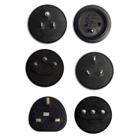

Je souhaiterais changer les prises électriques de mes appareils Français pour y mettre des prises Australienne en vue de mon futur déménagement là-bas ???
Merci pour vos conseils.

Bonjour. Il n'est pas certain que des adaptateurs France vers prises Australie existent.
Par contre, si vous approvisionnez des fiches femelles en France et des mâles en Australie, vous pourrez façonner des adaptateurs sur place.
Voir cette image d'éléments Australiens (origine : Panel Components Corporation)

Pour l'Australie la tension utilisée est comme en France 220-240V 50 Hz.
Pour l'utilisation du petit électroménager, informatique, hi-fi.... je vous conseille d'utiliser des adaptateurs de prises.
Plus simple si vous deviez revenir en France.

"Il n'est pas certain que des adaptateurs France vers prises Australie existent." Eh bien si, et apparemment ce produit semble assez courant dans certaines grandes surfaces comme ici http://www.boulanger.com/ref/1074121
Mais à 35 €, la solution suggérée à 17:27 peut être plus économique si plusieurs appareils sont à équiper.

Le module en grande surface de bricolage est à 17€.
