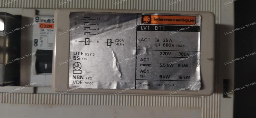

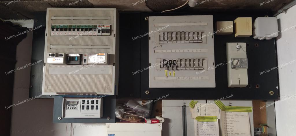

Comme je n'ai pas été sur place pour ouvrir le coffret quelqu'un sait si il s'agit d'un contacteur ou d'un délesteur.
Ce module est dans le tableau des circuits chauffage.
Merci à tous.

Je dirais plutôt un contacteur.
Il peut être associé à un délesteur (ou autre chose).
Voir ce qui pilote son circuit de commande.
