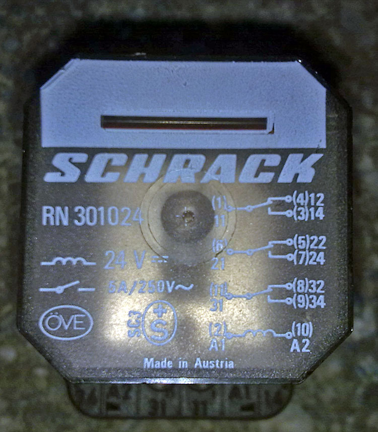

En partant de la gauche :
Schrack = relais, avec bobine 24V et divers contacts NO/NC.

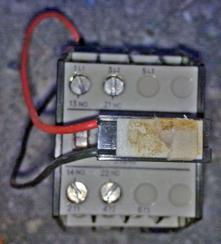

Le 2ième un contacteur, pour du tri 380V je ne vois pas la tension de la bobine (fil rouge et noir peut-être en 220V) et deux contacts secs NO=13/14 et NC=21/22.

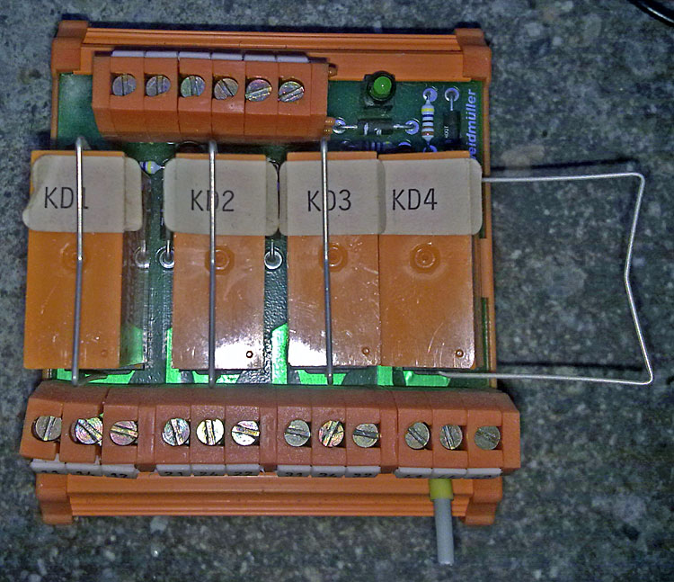

La 3ième, platine relais pouvant éventuellement alimenter par lintermédiaire de boutons en façade d'armoire électrique des lumières témoins de fonctionnement de divers appareillages, pompe, lumières etc. ou en défaut, les utilités sont diverses.

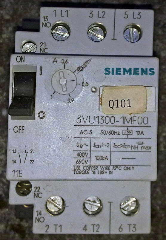

Siemens : disjoncteur TRI 380V pour moteur, avec contact NO=13/14 et NC=21/22, et thermique de sécurité calibrage de 0,6 à 1 Ampère. Cordialement.
