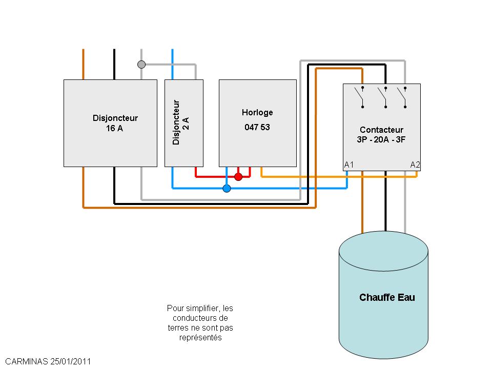

Jai un compteur bleu tarif heures creuses triphasé mais lEDF ne ma pas sorti les deux fils de relais HC/HP (le branchement date de 1968).
Actuellement je fais la commande manuellement. En mettant mon tableau à jour (pour la 2ème fois) je voudrais profiter pour installer un interrupteur journalier Legrand 04753 qui doit commander un contacteur tripolaire Legrand 04157 le tout protégé par un ID tétrapolaire 40A 30mA et un disjoncteur tripolaire de 16A.
Pouvez-vous me dire si ces deux modules de commande sont compatibles et comment ça marche. Linterrupteur doit-il être protégé par un disjoncteur et de combien dAmpères ?
Le ID tétrapolaire doit-il être obligatoirement du Type A ?

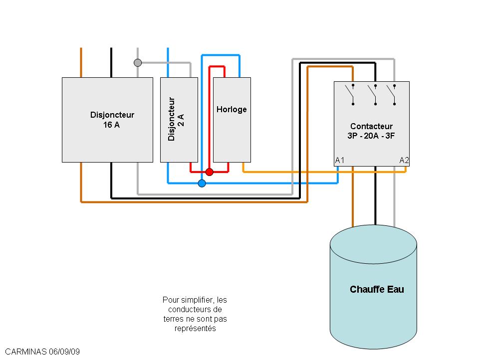

Merci beaucoup. Je suppose que je peux remplacer l'horloge 04753 par l'horloge 3740 à 1 module (question de place) ?

Une précision : cette alimentation du disjoncteur 2A passe déjà par le disjoncteur 25A existant.
En réalité je voudrais me repiquer sur la prise du lave-linge qui est juste à côté.
Le 2A joue aussi le rôle de coupe circuit pour isoler complètement le chauffe-eau du reste dans le cas d'une intervention.

Désolé de vous solliciter encore, mais je ne peux pas amener le neutre jusquau tableau de chauffe-eau. Doù la question :
Le disjoncteur 2A bipolaire qui alimente horloge et la bobine du contacteur triphasé peut-il être alimenté par mon ID bipolaire existant au lieu du tétrapolaire (qui alimentera le disjoncteur tripolaire et le contacteur) ? Merci d'avance.

Le circuit de commande du chauffe-eau est complètement indépendant du reste.
Même si ce n'est pas académique, vous pouvez l'alimenter avec n'importe quel circuit mono.
