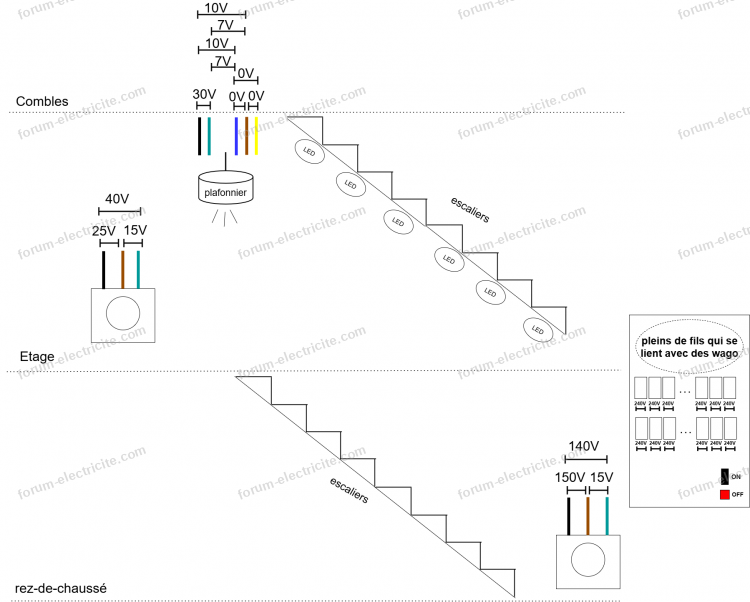

En voulant changer mon plafonnier, j'ai fait un mauvais raccord qui a provoqué un court-circuit. Depuis, les luminaires ne s'allument plus !
Contexte :
- J'ai deux interrupteurs qui sont censés allumer une même source de lumière : le plafonnier et les LED encastrées dans les escaliers.
- J'ai décidé de tout démonter, ne laissant apparaître que les fils : les deux interrupteurs et le plafonnier.
J'ai effectué une batterie de tests (mesure de tension entre chaque borne) qui m'ont donné des chiffres "étranges", que vous pourrez voir sur le schéma ci-joint. De plus, je voudrais souligner que toutes mes autres sorties fonctionnent correctement : la lumière et la prise sont opérationnelles (donc en théorie ~240V).
Pouvez-vous m'apporter votre aide, s'il vous plaît ? Je suis totalement perdu quant à la marche à suivre... Et SURTOUT, je croise les doigts pour qu'il ne faille pas casser les murs pour réparer tout ce circuit...
Je vous remercie par avance et vous souhaite une bonne journée.

Bonjour Zz2Fast,
Votre problème est à intégrer au forum Cauchemar en électricité.
En effet, vous avez démonté deux appareillages va et vient sans repérer les raccordements sur les bornes commun et navettes.
Et à vous relire il en est de même au niveau boitier plafonnier.
On ne peut interpréter les tensions mesurées.
Il faut déjà identifier la ligne lumière incriminée et voir si elle est sous tension de 230 V en sortie de sa protection surintensité, fusible ou disjoncteur modulaire.
Il n'y aura pas besoin de casser quoi que ce soit.
Il faut donc réviser le montage va et vient, repérer les conducteurs en présence dans chaque boitier d'appareillage : phase directe ou phase coupée vers le luminaire, les deux navettes.
On vous laisse rechercher avec méthode. Mais cela s'annonce compliqué, un vrai cauchemar quand on n'est pas expérimenté. En effet, il faut assimiler la fonction de chaque conducteur à partir du schéma théorique du montage.
