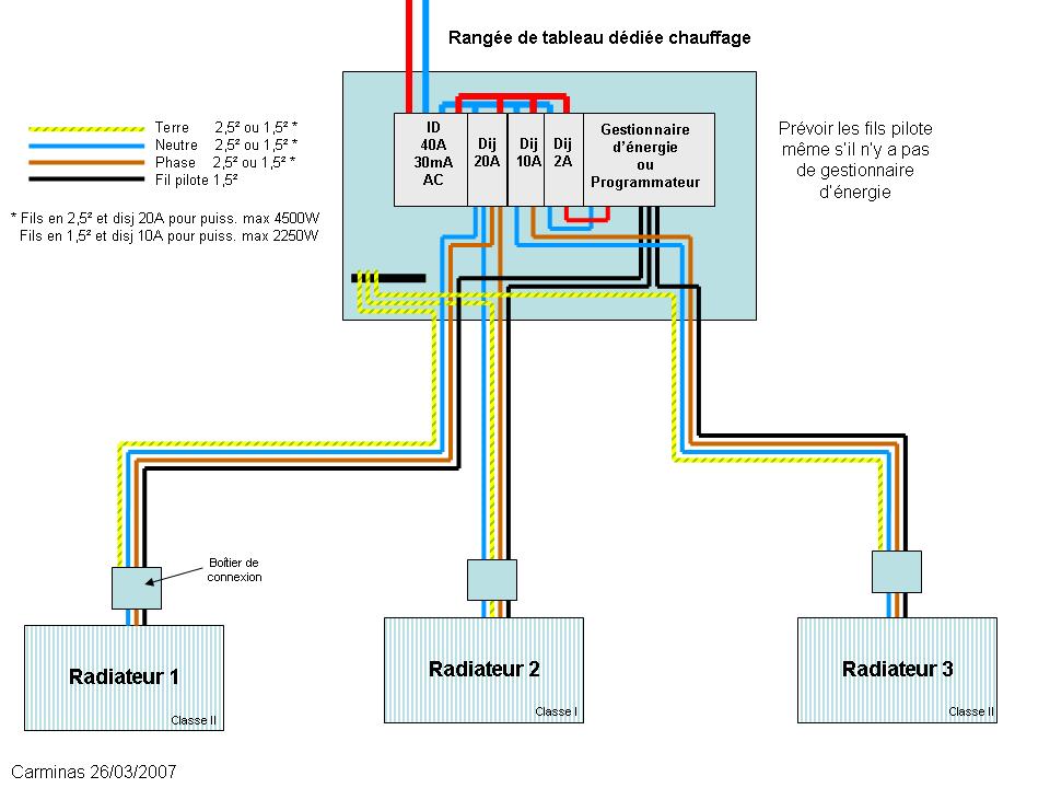

Salut à tous, j'aimerais une aide concernant le choix de la couleur et de la section du fil pilote pour ligne chauffage de 2,5mm2 chauffage dans une chambre : 1 de 1000W, 1 de 1500W et 2 de 1000W. Merci d avance.

Section de 1,5mm² et le fil peut être noir par exemple.

Bonjour, en genéral l'alimentation des radians, en couleurs de fils est bleu, marron et vert / jaune, et le noir pour le pilote; il correspond à la couleur du fabricant, donc si vous respectez les couleurs du fabricant il vous sera plus aisé de réussir les branchements dans votre coffret, travail organisé, travail à moitié fait...

Si vous utilisez une gestion du chauffage par zone (avec plusieurs thermostats), je vous conseille d'utiliser une couleur de fil pilote par zone (par exemple noir pour les pièces de nuits, orange pour les pièces de vie, violet pour les salles de bains,...). Ainsi le câblage est beaucoup plus aisé dans le tableau.

Je suis la personne qui a posé la question. Les lignes ont été tirées en 2,5mm2 et le fil pilote en 1,5mm2, mais de couleur rouge vu qu'il n'y a pas obligation d'une couleur précise et qu'en plus le fil est facilement repérable (pas la même section que le circuit de puissance). Pourquoi rouge ? Je n'avais plus que cette couleur et vu qu'il y a une obligation pour le bleu et le vert/jaune...

De toutes façons, le fil pilote est passé en 1,5 et il est rouge. Beaucoup d'entre nous auraient choisi noir ou une autre couleur franchement différente de celle du neutre, des phases directes et coupées (orange), du conducteur de protection. Il ne vous reste plus qu'à le changer pour votre satisfaction personnelle, ou dûment le repérer avec un étiquetage solide.

Je voudrais simplement savoir s'il y a une obligation ou non à utiliser du fil noir pour le fil pilote ou si l'on peut se servir de toute autre couleur, y compris le rouge en écartant le bleu et le jaune/vert et pour le retour de lampe après interrupteur s'il n y a aucune obligation sur la couleur mis à part toujours le bleu et jaune/vert.

Extraits de différents documents, Promotelec et autres : "le fil pilote est plus souvent gris ou noir (donc couleur pas normalisée); le bleu est la couleur normalisée du neutre, le jaune vert celle du conducteur de terre. Le fil de phase peut être de n'importe quelle couleur, sauf bleu, jaune, vert, vert-jaune". Sauf erreur. Mais la profession a adopté des couleurs pour le domestique abondamment citées sur le site et utilisées dans la pratique (rouge et orange entre autres).
Donc, il va falloir que vous repériez sans état d'âme. Attendons d'autres avis. GL

La couleur peu importe laquelle ! C'est juste un moyen de bien se repérer au moment du branchement ! Rouge, noir, violet mettez la couleur que vous voulez !
