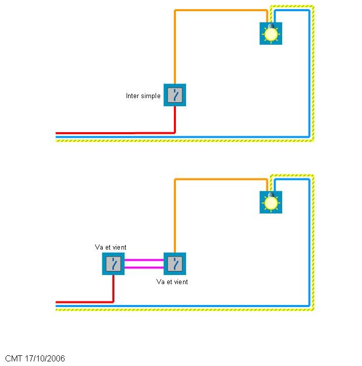

Bonjour, novice en bricolage, je cherche le moyen le plus simple pour installer une lampe et un interrupteur dans une pièce ?
Pose lampe et interrupteur dans chambre
11 516 messages
Voici un schéma explicatif :
