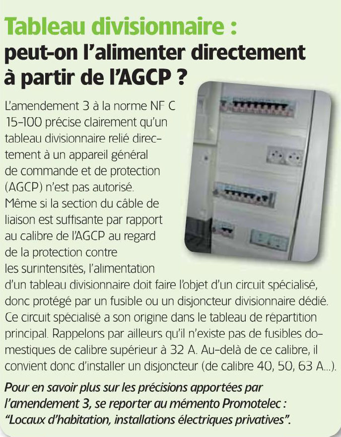

J'ai acheté une table de cuisson à induction et là j'ai vu qu'il y avait des choses à revoir.
Je m'explique aucun fil de 6 mm². J'ai donc décidé de tirer une ligne depuis le tableau secondaire en mettant un disjoncteur interdifférentiel type A et un disjoncteur 32 A. Mais je me rends compte que les fils venant du tableau principal est du 4mm² qui est donc relié à ce second tableau.
Ma question est : Dois-je mettre un fil de 10mm² du 1er au 2ème tableau ? Et ce fil de 10mm² doit-il être protégé par un disjoncteur interdifférentiel 40A type AC ou un disjoncteur 40A (cela existe ou je confonds tout) ou peut-il partir des borniers en direct ?
Je précise que le tableau EDF est du 15-45A et le 1er tableau est collé au DB. Les 2 tableaux sont à 13 m l'un de l'autre.

Du 10² conviendra si vous n'avez pas besoin de plus de 9kW et pas plus d'une vingtaine de mètres de liaison.
Il faut mettre un disjoncteur 40A au départ et un interrupteur différentiel 30mA 40A type A à l'arrivée.

Merci pour votre schéma. Je voudrais juste une précision le disjoncteur 40A du tableau principal si je mets du 10mm² .
Est-ce un inter-différentiel ? Ou puis-je l'acheter car en magasin, les disjoncteurs s'arrêtent au 32 A.

Non au départ c'est bien un disjoncteur 40A et pas un interrupteur différentiel.
Son rôle est de protéger le câble de liaison contre les surintensités.
Effectivement on n'est trouve pas en GSB.
Il faut aller chez un grossiste en électricité ou sur une boutique internet :

Merci pour la réponse. Et si je raccorde au bornier directement, le DB d'EDF ne va t-il pas remplir ce rôle de disjoncteur.
