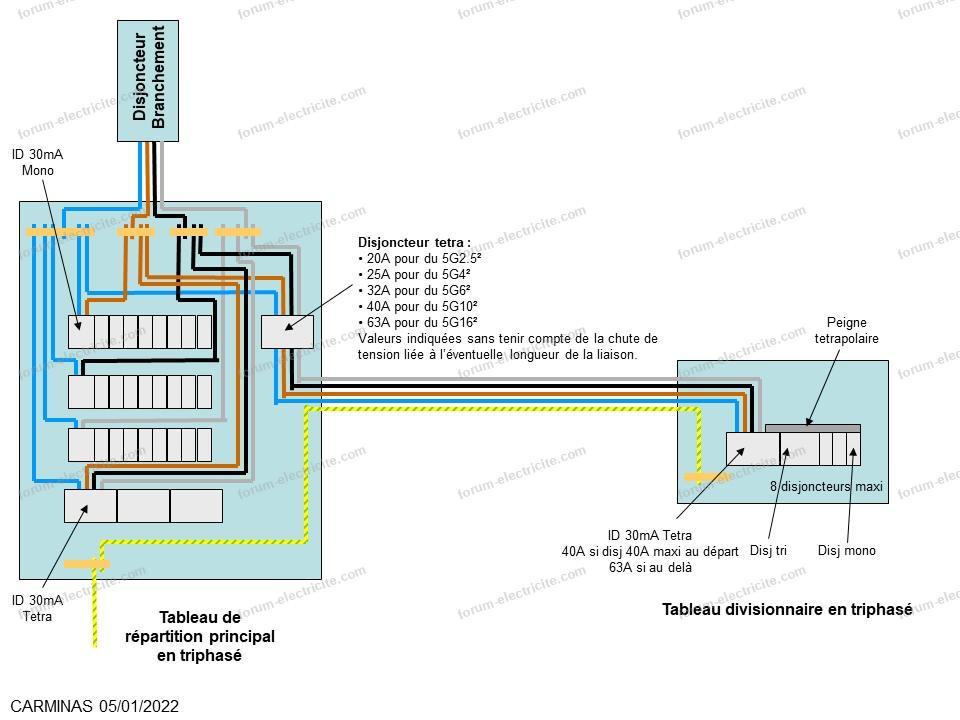

Je prévoir d'installer un tableau secondaire pour l'électricité de mon sous sol.
Mon arrivée est en triphasée et est à environ 5 mètres du tableau que je veux installer.
J'ai prévu un tableau 2 rangées avec :
ID40A + C20A + C20 + C16 + C16
ID63A + 5 x C16 (avec 2 pour des radiateurs)
Est il possible d'utiliser qu'une seule phase, ou il est préférable d'en prendre 2 ?
Quelle serait la section des câbles pour la liaison, 10, 16 ou 25 carré ?
Merci pour vos conseils.

Je ne connais pas votre puissance d'abonnement, ni la nature de ces 9 circuits (sauf pour les 2 radiateurs), ni ce qu'il y a déjà sur les phases de votre tableau principal, mais il est probable que n'utiliser qu'une seule phase risque de fortement surcharger celle-ci.
Donc prendre 2, voire 3 phases serait pertinent.
L'ID 63A ne se justifie pas. 40A suffira probablement.
Pour la section et le calibre du disjoncteur au départ tout dépend de la puissance maxi que vous aurez sur chaque phase et la longueur de la liaison (mais qui est sans doute faible si c'est pour le sous-sol).
Sans doute entre 4² et 10² (mais il faudrait avoir le détail de votre tableau pour être affirmatif).
En synthèse, donnez nous plus de précisions sur votre projet, en essayant de répondre aux question ci-dessus.

Il s'agit d'un tableau divisionnaire, donc vous aurez un disjoncteur au départ dans le tableau principal, sans doute 40A au maximum.
Donc un ID 40A respecte la règle amont, inutile de chercher à respecter la (peu pertinente) règle aval sur le cumul des calibre
C'est le calibre disjoncteur au départ qui déterminera la section (et réciproquement).

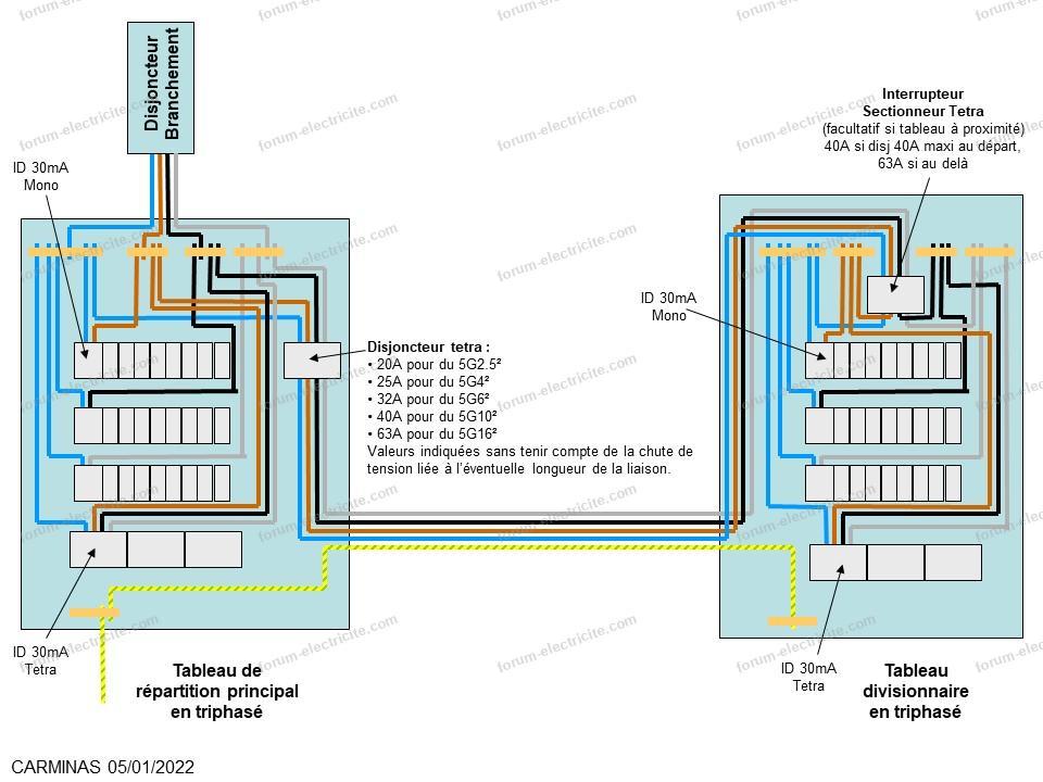

Un ID triphasé, vous permettrait d'en mettre un seul en répartissant vos circuits sur les 3 phases.
Exemple joint :

Par rapport à la section du câble quelque précisions.
C'est la puissance maxi dont vous avez besoin sur chaque phase qui doit vous guider :
- 5G4² --> disjoncteur tetra 25A maxi--> 5,5kW maxi par phase, soit 11,5kW en tout et ID 25A ou 40A
- 5G6² --> disjoncteur tetra 32A maxi --> 7kW maxi par phase, soit 21kW en tout et ID 40A
- 5G10² --> disjoncteur tetra 40A maxi--> 9kW maxi par phase, soit 27kW en tout et ID 40A
- 5G16² --> disjoncteur tetra 63A maxi--> 14kW maxi par phase, soit 42kW en tout et ID 63A
A rapprocher de votre puissance d'abonnement actuelle, légèrement majorée (en supposant qu'elle augmente un jour, par exemple pour une recharge de véhicule électrique).
Mais si vous avez aujourd'hui par exemple un abonnement 12kVA, peu probable que vous ayez besoin de dimensionner ce tableau pour 42kW.
