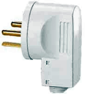

Pour éviter de toucher à l'existant, vous pouvez vous procurer une fiche 20A de ce type :
Vous aurez à raccorder le câble d'alimentation de la cuisinière sur cette fiche, qui elle viendra se raccorder sur cette prise existante.
Sur cette fiche, vu côté broche, le conducteur de protection de couleur vert/jaune se raccorde sur la broche de section rectangulaire.
Le neutre de couleur bleu, se raccorde sur la broche cylindrique de droite, et la phase sur l'autre broche à gauche.

C'est bien une cuisinière avec four électrique et plaque au gaz que vous installez ?
En principe ils sont à 3 fils.
Si c'est une cuisinière tout électrique, ma réponse précédente ne convient pas dans ce cas.
Ces prises ne peuvent supporter que 20A, et non pas les 32A que pourraient fournir le circuit existant.
Il faudrait dans ce cas remplacer la prise existante par une boite de dérivation (ou agrandir l'ouverture au fond du meuble pour installer une sortie de câble 32A) où viendrait se raccorder l'appareil avec des bornes de raccordement de type "domino".

Ce sont bien plaques gaz et four électrique oui. :)
Ils m'ont parlé de livraison et installation oui mais il me semblait préférable qu'il y ait tout sur place et en ordre pour l'installer le jour venu.
J'irai donc acheter cette fiche 20A pour qu'ils puissent l'installer correctement qu'il ne manque rien.
Merci beaucoup.
