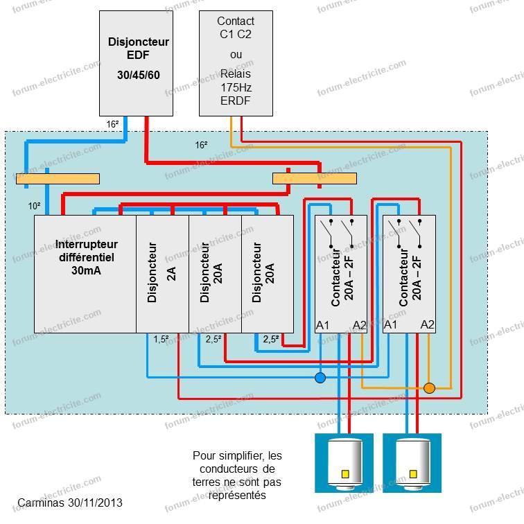

Dans le cadre d'une installation d'une prise renforcée pour VE, je voudrais commander deux contacteurs sur un Disjoncteur 2A.
J'ai trouvé deux schémas, un qui ponte le A1 et l'autre le A2. Alors avant de faire n'importe quoi quelqu'un pourrait-il me dire quelle solution est la meilleure pour que cela fonctionne sans risque ?

Bonjour et merci du retour.
J'ai encore une question, sur mon installation j'ai un délesteur Delta Dore GP500 pour le chauffage et Cumulus.
Ayant vu plusieurs possibilités pour le pontage du contacteur en A1 et pour toi c'est sur le A2, je reste perplexe.
Quelle différence ?
Quelle différence ?

Re Bonjour.
Voici mon tableau, comment faire pour mon installation d'une prise renforcée derrière un contacteur HP/HC ?
En bas à gauche mon Délesteur Delta Dore GP500.
En haut à droite mon contacteur pour EC.
J'ai commandé un Inter Dif 40A 30mA, un Disjoncteur 20A, un contacteur 25A 2F et un compteur d'énergie.
Quel serait le schéma de câblage ?

A1 et A2 jouent le même rôle.
On peut les permuter sans problème.
