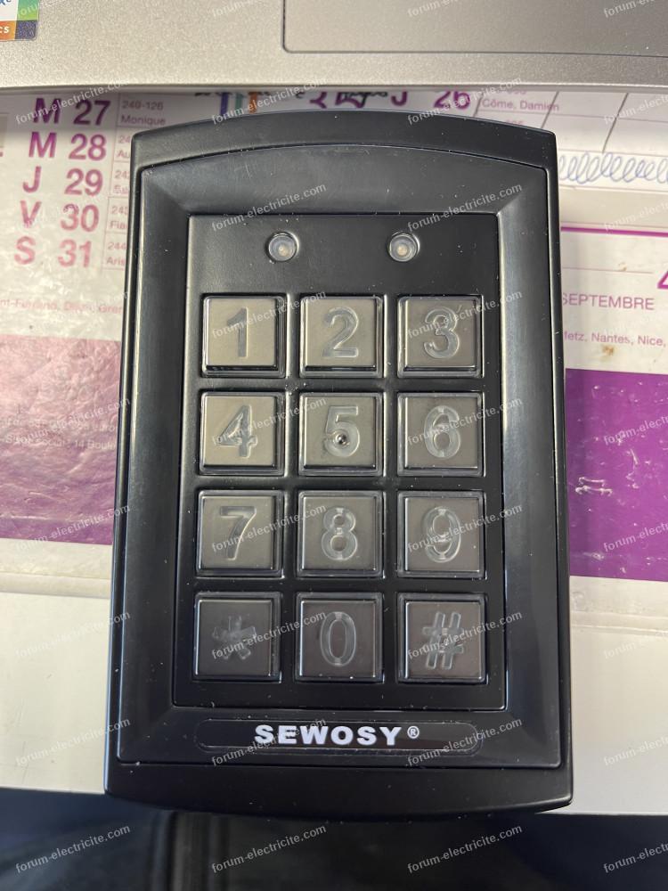

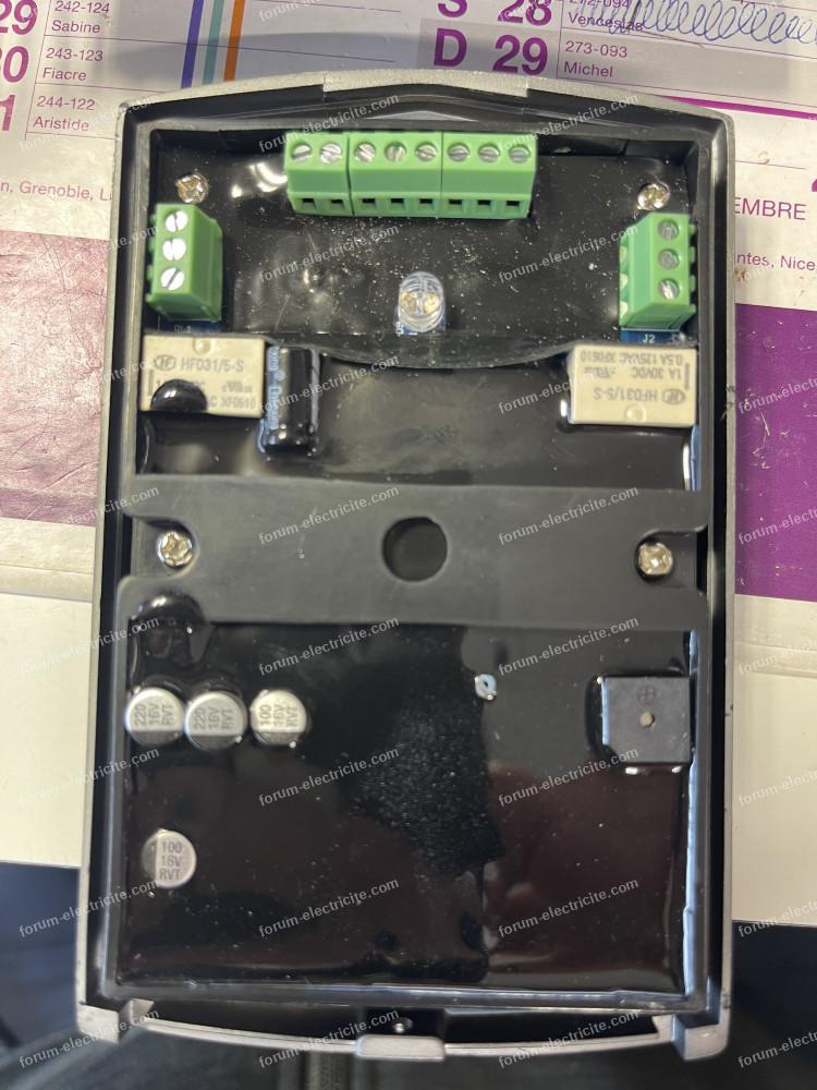

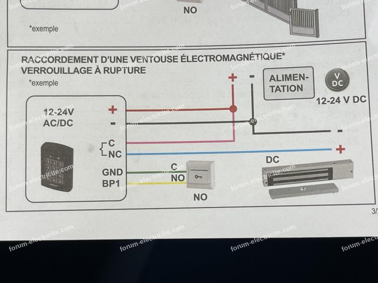

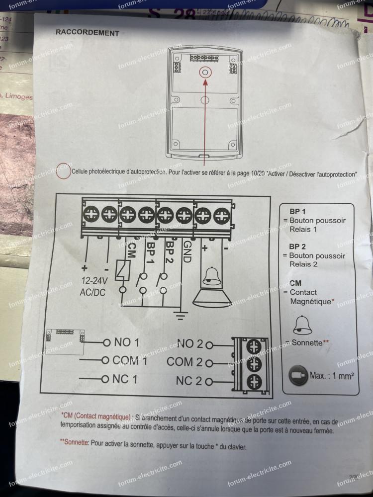

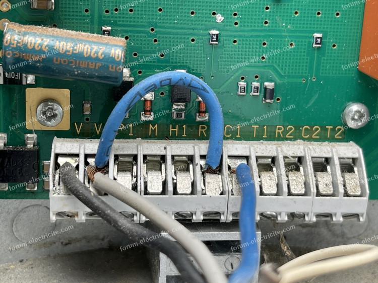

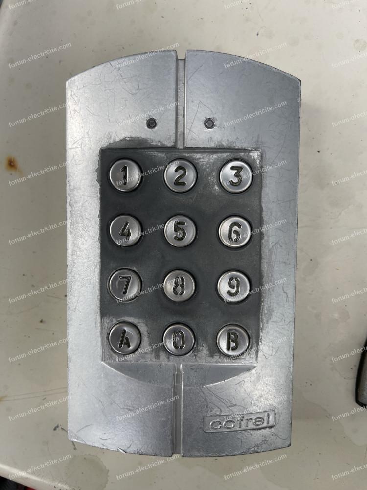

J’ai chez moi un clavier de la marque Bticino modèle Tercode 1060.
Ce dernier dysfonctionne. Je pense que les touches sont fatiguées.
J’ai prévu de le remplacer par un KRB1000-N de chez Sewosy.
Précision, le clavier commande une ventouse électromagnétique.
Les premières photos correspondent à l’ancien avec le branchement actuel.
Les quatre autres au nouveau.
Voici mon problème: les connexions ne correspondent pas du tout.
Je suis novice dans ce domaine.
J’ai besoin de vous pour réaliser ce changement.
