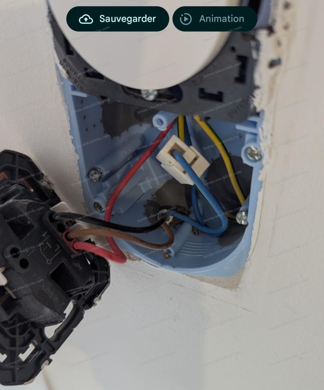

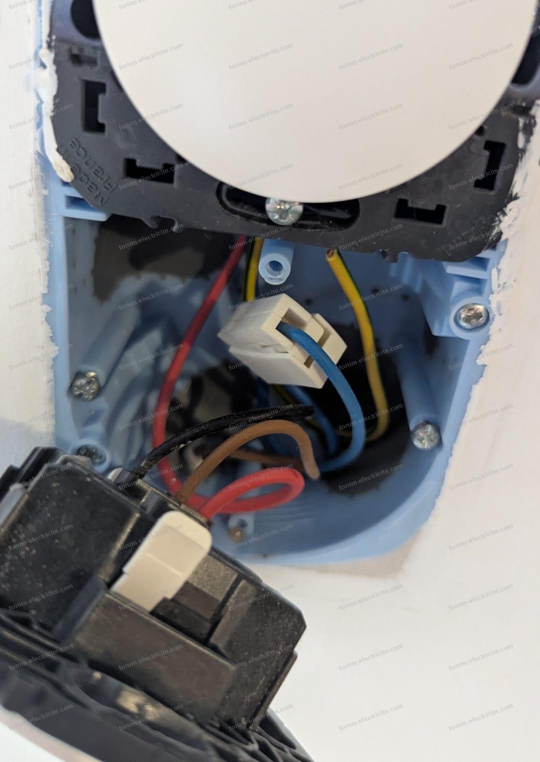

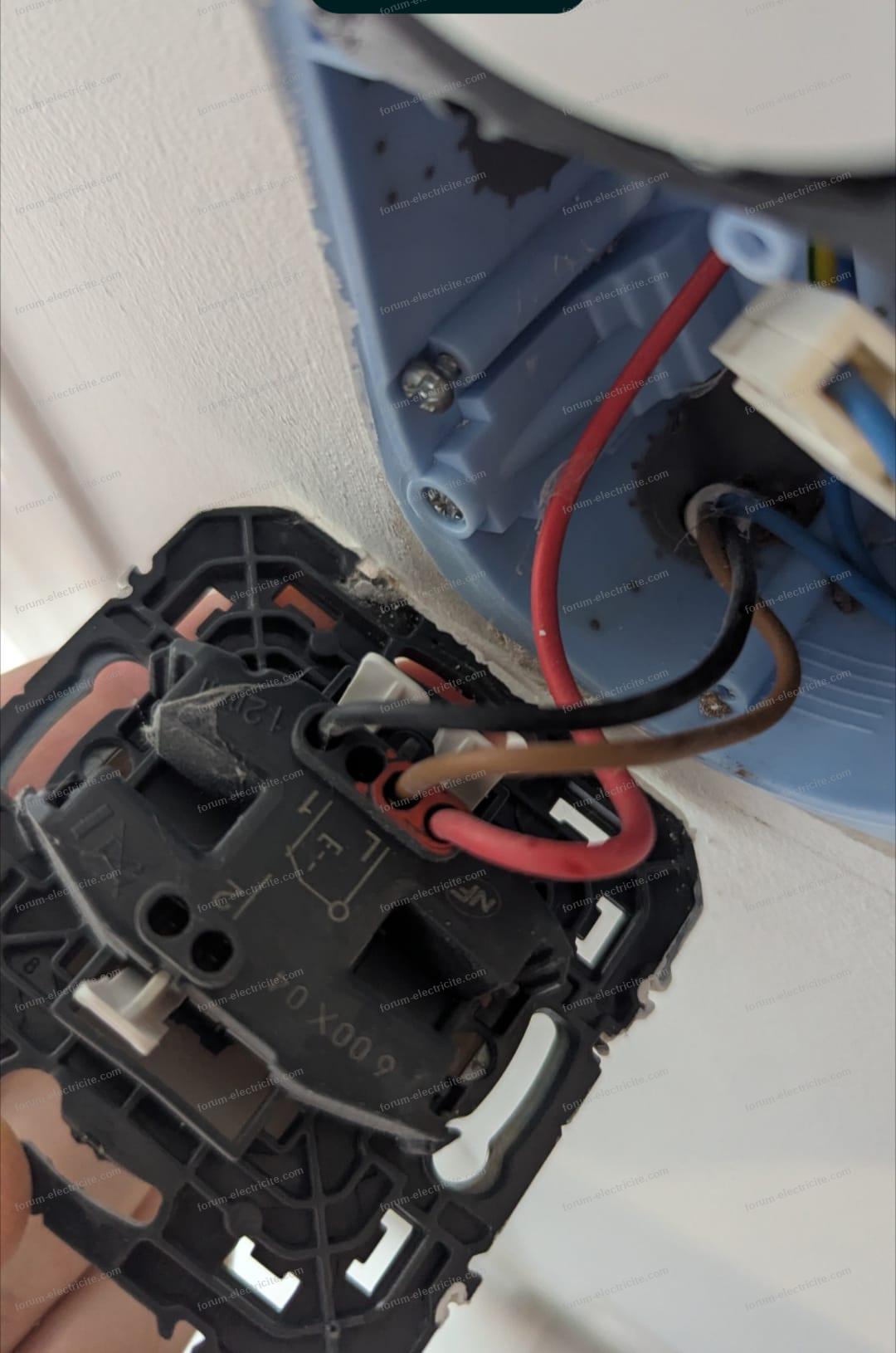

Actuellement je possède des volets roulants qui sont contrôlés par un simple bouton poussoir, je ne trouve pas cela pratique, j'aimerais les changer par un interrupteur haut/stop/bas.
J'ai besoin de votre aide pour comprendre comment câbler ce nouvel interrupteur.
Je vous joins les photos de l'installation actuelle et ce que j'aimerais comme nouvel interrupteur.
Je suis disponible pour toute questions ou renseignement complémentaire,
Merci d'avance,
Cordialement Anthony.
PS : l'interrupteur du dessus est une lumière (je ne sais pas si c'est utile de le savoir)

S'il y a un simple poussoir, c'est sans doute qu'il y a un module domotique quelque part.
Il faut arriver à mettre la main dessus et le supprimer.

C'est un petit module qu'on trouve soit dans le boitier d'encastrement du bouton, soit dans le coffre du volet, soit dans une boite de dérivation.
A priori il doit être au bout du câble blanc qu'on voit sur votre photo.
Si vous avez un Delta Dore Tydom, c'est surement cela.
