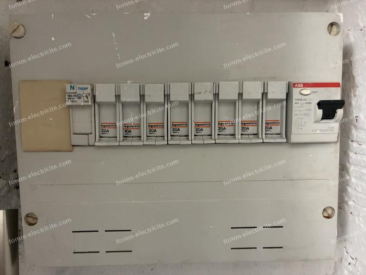

Bonjour à tous !
Dans une maison ancienne récemment achetée, je me suis rendu compte que le four (encastré Bosch 3600w) faisait sauter les plombs…
J’ai voulu m’en servir l’autre jour, il a démarré puis chauffé et les plombs ont sauté (le four n’a quasiment pas servi, et il est en excellent état j’ai vérifié, tout comme la prise sur lequel il est branché).
J’ai donc remis le courant en le laissant éteint et maintenant dès que je l’allume (même juste la lumière sans chauffer, ça saute).
Je me suis donc penché sur le tableau électrique, qui date et je me pose la question si le problème ne vient pas de là. J’ai des plaques de cuisson sur un 32A (fonctionne très bien), et le four sur du 20A. Je vous mets une photo du tableau.
J’ai tenté d’inverser les plaques de cuisson avec le four mais j’ai eu le même problème.
Très étonnant étant donné que ça a marché presque 10 minutes l’autre jour et les plombs sautent…
Je commence à sécher après avoir tout essayé…
Merci de votre aide !

Le four a un défaut d'isolement.
Sans doute une résistance HS.
Si vous ne savez pas réparer cela, direction SAV, surtout s'il est sous garantie.

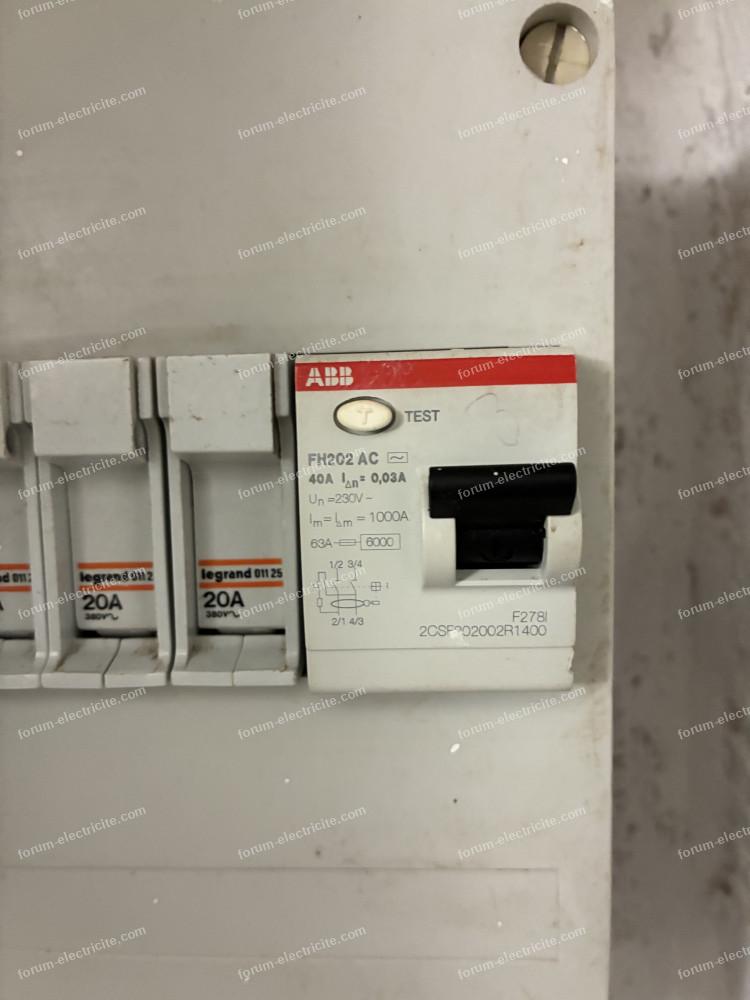

Bonjour Ordonez12,
Il n'y a pas de plomb nulle part, simplement un interrupteur différentiel 30 mA qui déclenche en cas de défaut d'isolement.
Voir ici : http://www.forum-electromenager.com/gaufrier-tefal-reverso-fait-sauter-les-plomb.html

Suite de l’affaire :
J’ai testé le four dans une autre habitation puisque j’ai testé les 3 résistances au multimètre et rien à signaler.
En revanche, un interrupteur différentiel se déclenche mais au refroidissement uniquement.
J’ai donc essayé avec et sans cache sur le dessus, ça le fait uniquement lorsqu’il y a le capot supérieur, pourtant rien ne touche, et c’est vraiment sur la fin que ça le fait (lorsque le four est déjà bien refroidi).
Je commence à sécher sérieusement sur ce four…
Si quelqu’un a une idée.

Bonjour Ordonez12,
Il n'y a aucune raison absolue qui permettrait d'expliquer un déclenchement d'ID seulement au refroidissement.
Vous pouvez tester le fonctionnement du four toutes résistances déconnectées ; ce sont quand même elles qui sont responsables des défauts d'isolement.

J’ai donc testé au multimètre la continuité et la fuite sur les 3 résistances, les ventilateurs et même l’ampoule. Tout est OK.
Je pense à un défaut d’un fil qui fait masse, ou alors un composant d’un élément genre ventilateur. Ça dépasse mes compétences là.
Ce four a subit de nombreuses années sans utilisation, en milieu humide donc on peut supposer que beaucoup d’éléments peuvent être en cause.
Ce qui fait rager est qu’il a l’air nickel et tout ça pour un petit élément que je n’arrive pas à identifier je vais devoir changer d’appareil. L’environnement ne me remerciera pas mais c’est pas faute d’avoir cherché !
