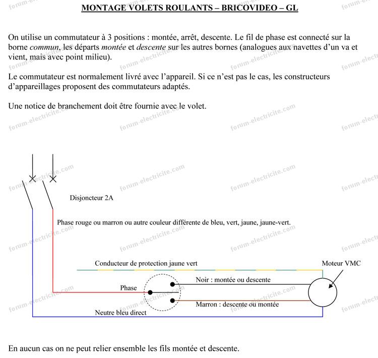

J'ai installé un volet roulant électrique sauf que je ne comprends rien au branchement électrique.
J'ai un câble de volet roulant à 4 fils (bleu, marron, noir et vert/jaune) et sur le fil électrique de mur, il y a 3 fils (bleu, marron et vert/jaune).
Je ne sais pas comment brancher l'interrupteur avec tout ça ?
Regardez les photos.
Merci de votre aide.

Le bleu du volet avec le bleu du mur sur un domino, le vert/jaune du volet avec le vert/jaune du mur sur un domino et enfin le marron du mur sur la borne L de l'inter, le marron du volet sur la flèche montée de l'inter et le noir du volet sur la flèche descente de l'inter, si les commandes sont inversées, croisez le marron et le noir du volet !

Je n'y connais pas grand chose mais on m'a installé des volets électriques, alors le bleu est le neutre qui se branche avec le neutre du compteur pareil pour le vert/jaune, le rouge est la phase qui vient du compteur se branche au centre de l'interrupteur et le marron d'un côté et le noir de l'autre, ce sont eux qui font le monte et baisse.
Voilà. Bon courage.
