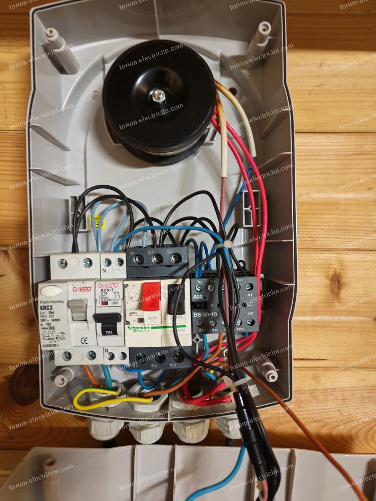

Je souhaiterais brancher un coffret gel elec sur ma piscine. Il s'agit d'un coffret avec une sonde qui doit déclencher la pompe lorsque la température est basse.
Cependant, je n'arrive pas à le brancher pour qu'il fonctionne en automatique.
En effet, sur mon coffret de piscine, il y a un programmateur et je ne sais pas comment le brancher.
Je vous joins en photo mon coffret.

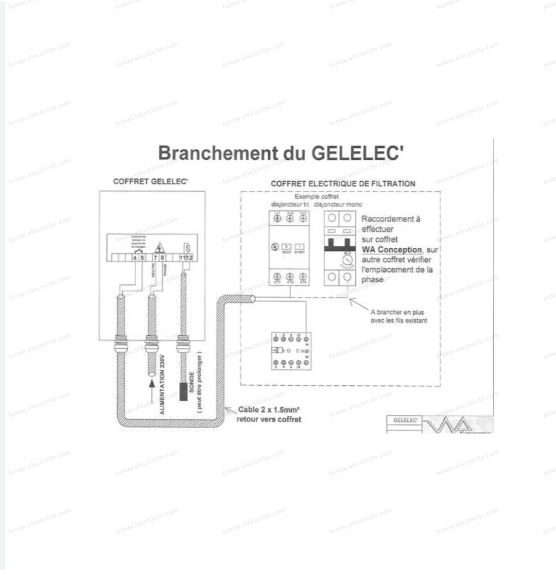

Une éventuelle photo ne sert pas plus que cela. Il n'en n'est pas de même du schéma de principe sur lequel vous devrez vous référer pour insérer la commande du système, comme on voit dans le sujet en lien.

La photo 1 est floue. Il aurait fallu faire un scan du document en 300 dpi, ou faire un copié collé du document sur le net, puis enregistrer l'image.
Voyez le sujet apparenté qui vous permettra de vous inspirer du schéma final.
En gros, le contact du Genelec permet de forcer la fermeture du contacteur moteur.
Comme souvent on constate que le coffret a été bricolé, même s'il fonctionne, et qu'il est probable qu'il n'y a pas de schéma.
L'électricien devra faire le relevé* et faire ensuite le bon raccordement.
*Sur le forum on ne peut le faire, il faut être sur place.
Le contact du système peut être branché en parallèle avec celui du programmateur (4 - 3).
Si vous êtes dans une zone tempérée, le système est peut-être inutile.

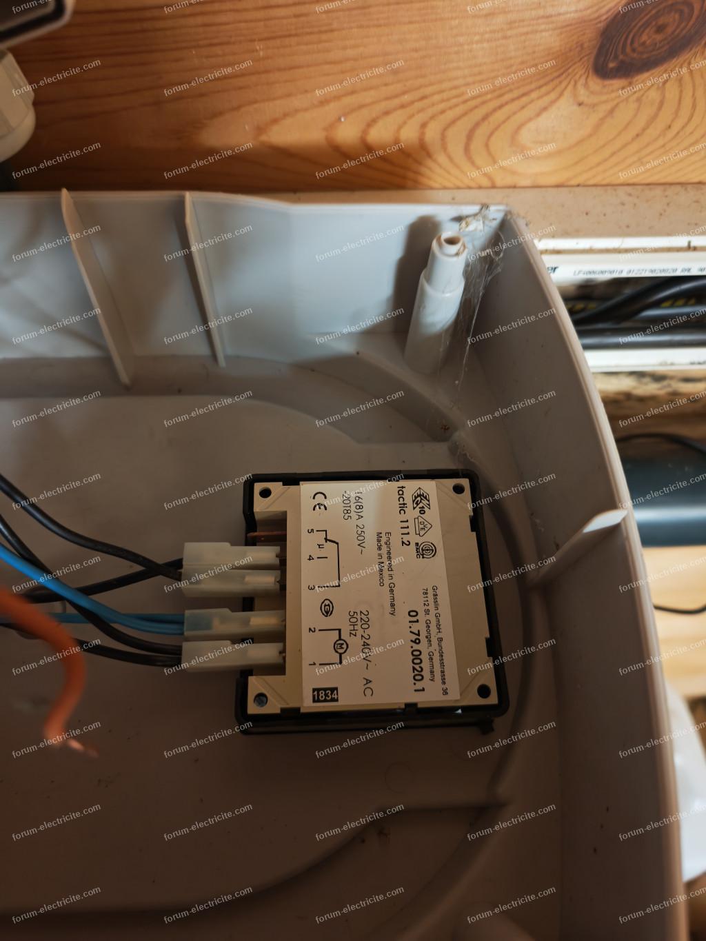

Citation :Il n'apparaît pas franchement sur les photos. La photo 2 (peu éclairée et mal orientée) montre un appareillage non défini dont on ne voit que la face cachée. Il doit y avoir un bouton en façade. Ce doit être le programmateur que vous évoquez.

Pour compléter.
On voit que le contact à fermeture entre 4 et 3 doit se fermer quand l'horloge Grasslin Tactic 111.2 provoque le fonctionnement de la pompe. Après recherche, on voit qu'en façade il y a un disque avec des index.
Shunter ce contact à la main avec un petit fil doit donc mettre la pompe en service.
Le contact du système Genelec est entre 8 et 9, si le raisonnement est bon, brancher ce contact en parallèle avec celui du programmateur électromécanique devrait mettre la pompe en service les jours de grand froid.
On vous laisse essayer le montage.
