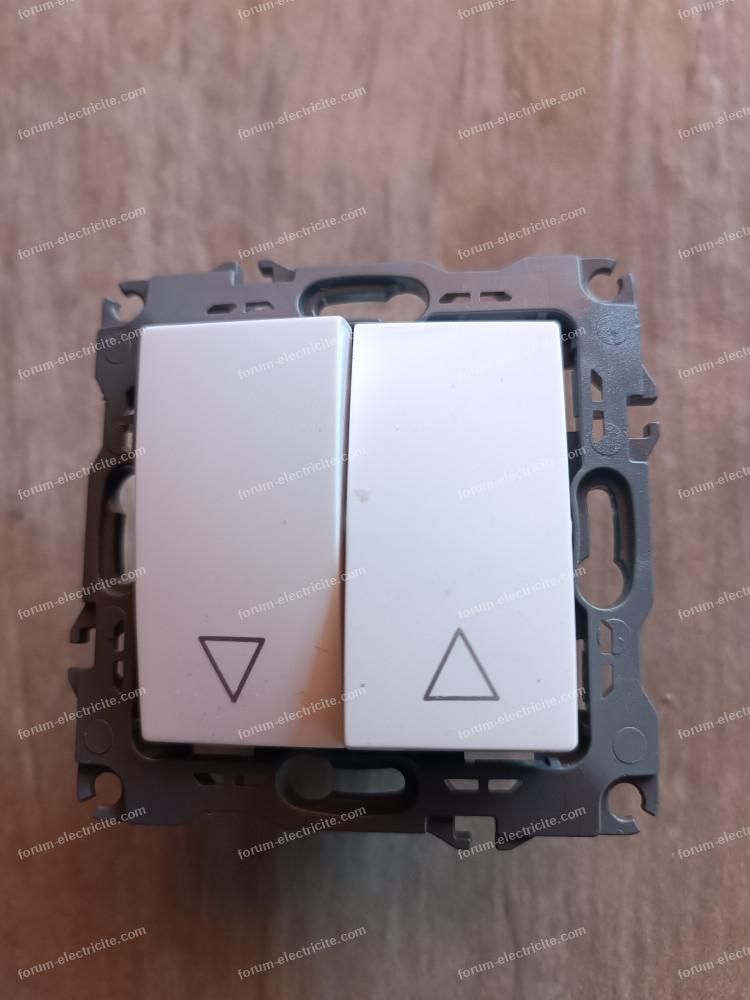

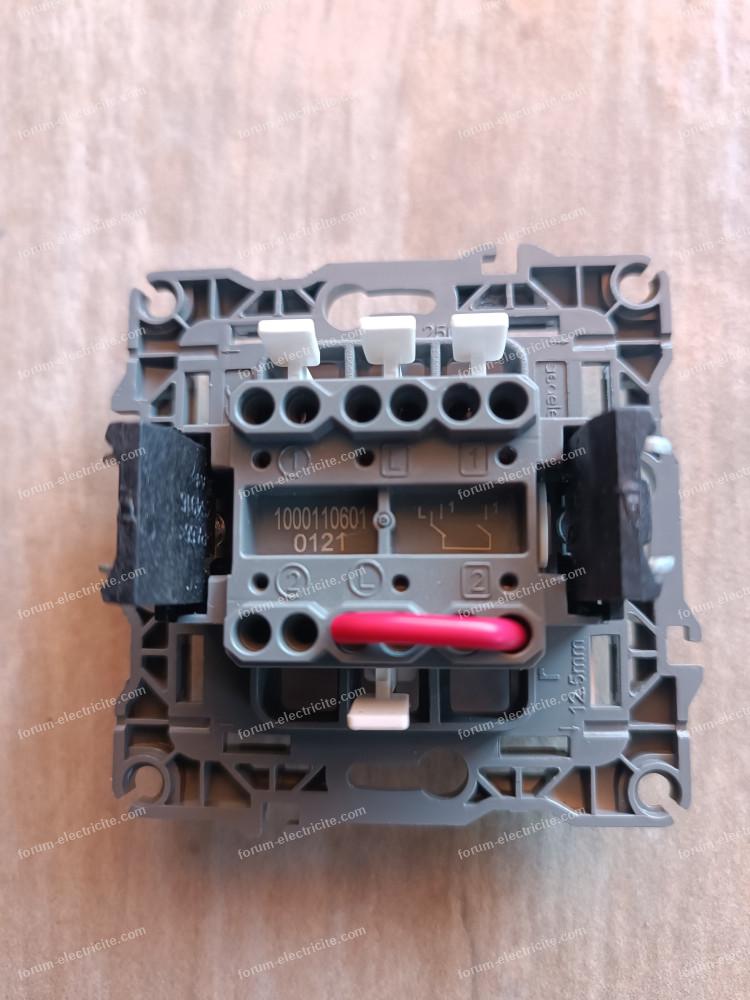

Je vais essayer d'être plus explicite,
Je n'ai pas de schéma de raccordement.
Je me demande si je dois mettre ma phase L sur la borne du pont en bas ou sur L en haut, avec 1 et 2 de chaque côté de L en haut.
Merci de m'aider à câbler cet interrupteur voire de me dire pourquoi il y a un pont rouge à l'achat.

Bonjour les Terriens !
Je me lance ... sans autre information ... ce qui suit ne sont que des idées.
Je considère un moteur de volet à trois fils. Le fil bleu est connecté au neutre de l'alimentation, un fil sert pour la montée, l'autre pour la descente.
A première vue le schéma de câblage des deux poussoirs est un peu déroutant on aurait bien vu un commun et deux contacts.
Ici il semble qu'il y ait un "verrouillage électrique" empêchant d'enclencher la montée et la descente simultanément ... pas si bête !
Une solution de câblage serait en n'utilisant que les bornes du haut de l'appareil sur la photo donc un seul fil par borne :
L connecté à la phase d'alimentation, le fil "descente" du moteur sur une des deux bornes 1, le fil "montée" sur l'autre borne 1. restera à faire correspondre les symboles des touches avec les mouvements en inversant les fils connectés aux bornes 1. Cela déterminera aussi quel sens a la priorité lorsque l'on appuie sur les deux boutons simultanément.

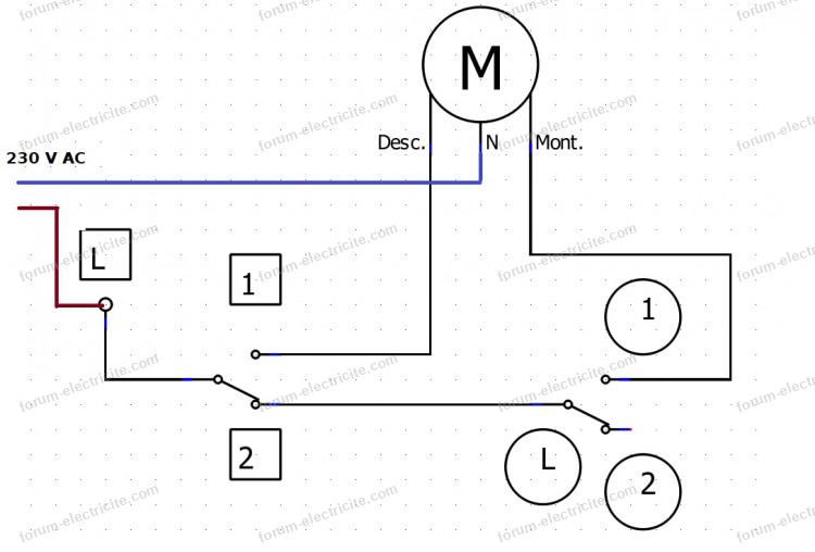

Un petit dessin pour expliquer ...
On laisse le pont et on ne câble que les bornes :
- L entourée d'un carré,
- 1 entourée d'un carré
et
- 1 entourée d'un cercle.
=> 1 fil par borne sauf en 2 entouré d'un cercle où il n'y a rien.
Les connexions "Montée" et "Descente" sont arbitraires et ne tiennent pas compte des flèches sur les boutons. Si il y a inversion entre les flèches et le mouvement, il suffit d'intervertir les fils branchés sur les bornes 1.

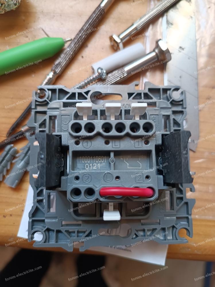

Merci Martien. Ce que j'ai donc compris c'est que tout se passe en haut avec L sur L au centre et les 2 autres flis marron noir sur les deux 1 du haut, un à droite et 1 à gauche.
En bas je ne touche rien. Un grand merci, je vais essayer ça... Jluc
