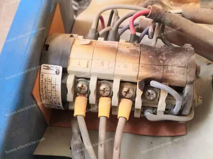

Un interrupteur rotatif présent sur un gros appareil de chauffage en 18kW a grillé.
J'aimerais le remplacer, mais j'ai des difficultés à trouver la pièce.
Le constructeur est Bremas.
Et la référence qui semble être CS0259493 nous amène sur la page de garde du constructeur sans pouvoir aller plus loin ou être relayée par aucun revendeur.
Je suis du reste disposé à me tourner vers une autre marque qui offrirais quelque chose d'équivalent.

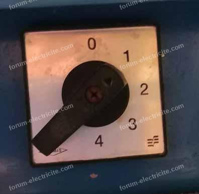

Si je comprends bien c'est un interrupteur rotatif 5 pôles et 4 positions.
J'ai besoin qu'il gère le 380 en 25A, mais évidement un 32 ou un 40 feront aussi bien l'affaire.
Hélas cela a l'air d'être assez rare.
Quelqu'un saurait-il à qui je peux m'adresser ?

Votre appareil de chauffage ne doit pas être de première jeunesse.
Ce commutateur a certainement été fabriqué sur mesure par Bremas.
Normalement, le vendeur du radiateur est à même de réparer ou pouvoir fournir des pièces détachées.
Mission impossible probablement.
Le plus simple serait d'écrire ici http:// info@bremas.it en exposant le problème, incluant la référence du commutateur et celle de l'appareil sur lequel il est utilisé.
Ce qui vous arrive est une illustration sinon de l'obsolescence programmée, mais de la mise hors service normale d'une pièce d'usure fortement sollicitée.
Tous les combinés à bois Lurem et autres finissent en déchèterie par destruction du commutateur rotatif devenu introuvable.

L'appareil est triphasé, et on suppose que le commutateur alimente des résistances de façon à avoir 4 puissances de chauffe.
S'il n'y avait que 3 allures ce serait relativement simple de commander 3 contacteurs (une résistance de 6 kW par phase), mais à condition de disposer du schéma du calorifère.
Sur la photo les arrivées des phases sont repérées RST, on ne voit pas de neutre et il y a deux autres bornes un peu carbonisées.
Vous pouvez effectivement essayer de relever le schéma de l'appareil. Peut-être y a t-il un thermostat qui gère la température.

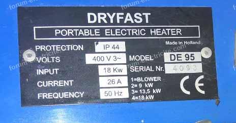

J'ai écrit à Dryfast qui fabriquent toujours le DFE95, qui me semble être exactement la même chose que le DE95 qui est en carafe.
On va voir si Dryfast répond. Si ils sont sympas ils le feront. Ca coûte quand même 1000 Euros cet appareil.

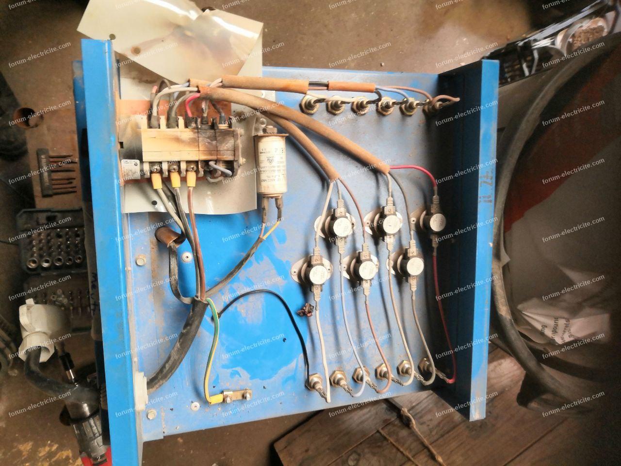

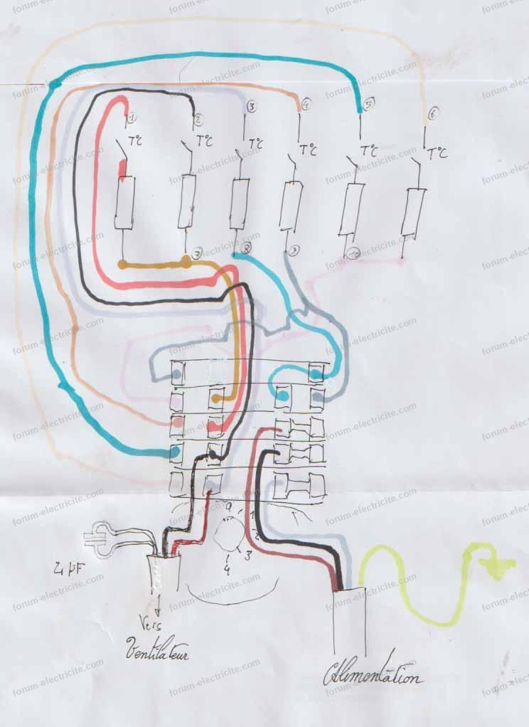

J'ai relevé le schéma que voici.
C'est assez simple comme on peut voir sur les photos. Je n'ai pas davantage exploré le fonctionnement de l'interrupteur rotatif.
Ce composant est nouveau pour moi.
Mais je vais lui rendre une petite visite avec mon ohmmètre et il me diras tout.

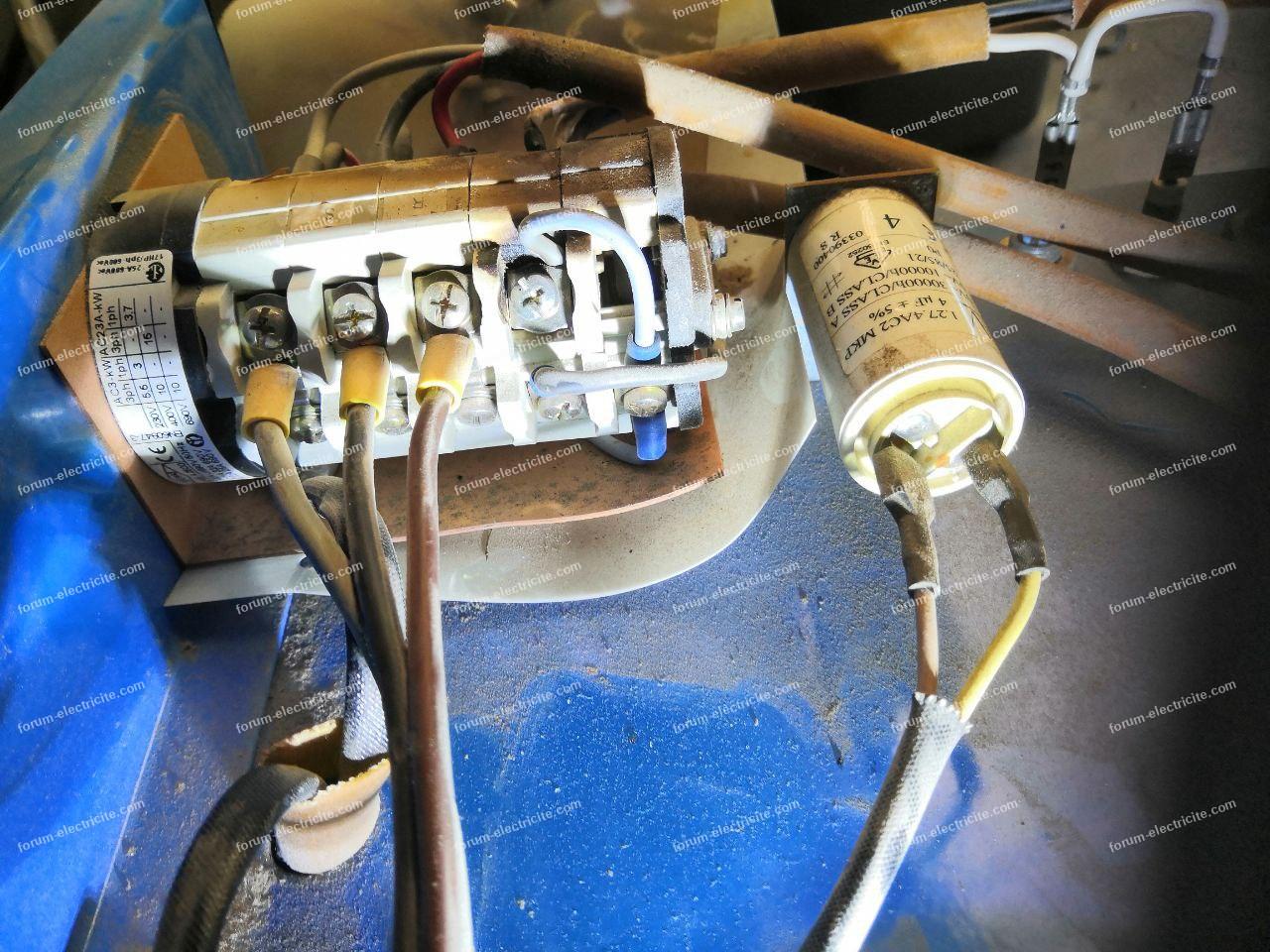

Pour répondre à votre question, et comme on le voit sur la nouvelle photo, chaque résistance est commandée par son propre thermostat situé sur le dessus. (donc à utiliser bien vertical, dans le bon sens).
J'ai pris la liberté de numéroter les fils qui partent et vont aux résistances.
Je vais faire une proposition de branchement, mais toute suggestion est la bienvenue.

Dans l'hypothèse où le commutateur serait indisponible, afin de faire un branchement définitif, il faudrait savoir si chaque résistance fonctionne en 230 V* ou 400 V (220 / 380). On s'attend à ce que sa puissance nominale soit de 3 kW, mais sous quelle tension ?
Ce qui nous intrigue est l'absence de neutre que vous pourriez confirmer.
l'autre point à voir est la tension de service du moteur de ventilateur ; on s'attend à ce qu'il fonctionne en monophasé 230 V (220). Mais dans ce cas, si le réseau est 230 / 400 V, il faut le neutre.
La mission du jour est de rechercher les caractéristiques des résistances, puissance, tension, couplage, et voir s'il y a un neutre, ne serait-ce que pour faire fonctionner le ventilateur.
*On ne serait pas étonné que les résistances soient couplées 3 par 3 en étoile (un point en commun), ce qui ferait 3 allures de chauffe, chaque résistance fonctionnant sous 230 V.

Quelques éléments de réponse,
Je confirme qu'il n'y a aucun neutre sur le branchement. Les marquages sur le ventilateur ne permettent pas de confirmer sa tension de fonctionnement de 380v.
Par contre la plaque au dos de l'appareil nous en apprends bien plus que cet ohmmètre que je promène depuis hier sur l'interrupteur. La puissance est de 18KW, il y a 6 résistances, chaque résistance consomme donc 3kw.
0- tout est éteint
1- Ventilateur seul
2- 9kw (donc 3 résistances allumées)
3- 13,5 Kw (pourquoi ??? ça devrait être 12 ou 15kw ???)
4- 18KW tout est allumé.
Pour info chaque résistance a une valeur autour de 20 Ohm, je suppose que c'est normal.
Je vais essayer de faire un schéma de ce qui est directement connecté quand on tourne l'interrupteur, mais entre les parties qui sont grillées et les nombreuses valeurs du ohmmètre je ne sais pas si ça aidera plus que mon premier schéma.
Visiblement la position1 connecte l'alim du ventilo avec les deux câbles d'alim qui leur font face, la phase grise et la phase noire.
Mais franchement les dommages du composants semblent se propager au delà de la borne grillée.
Et les mesures sur la borne où se branche le fil numéro 2 ainsi que le fil noir du ventilo sont très instables. De plus je n'arrive pas à suivre le courant de bout en bout à l’ohmmètre.
En position 3, les trois phases d'alim partent dans les fils 1, 2 et 3 qui leur font face, ce qui est logique car ce sont les résistances les plus à l'extérieur de l'appareil, les plus loin du ventilo.
Mais impossible de suivre sur quelle phase ils reviennent par les fils 7 et 8. Le fil 7 est clairement celui qui a fait griller l'interrupteur et le fil 8 ne donne aucune valeur de résistance faible avec une des 3 phases d'alim, ce qui n'est pas logique.
Bref. Ce chauffage me semble bien décidé à garder ses secrets.
Les résistances semblent couplées en parallèle deux à deux, avec un mélange entre les phases à l'entrée et à la sortie (ie : 2phases différentes pour 2 résistances différentes en entrée et une seule phase en sortie, et sans doute vice versa).
Voilà pour l'heure.
Cela vous parle-t-il ?
Voilà pour l'heure.

Une idée en passant.
On part de votre mesure de 20 ohms pour chacune des six résistances. En supposant que le couplage est étoile, il y aurait 230 V aux bornes, ce qui fait une puissance unitaire de 2,7 kW en arrondissant. En arrondissant un peu plus, en fonction de la précision de votre mesure, on prendra 3 kW ce qui facilite le raisonnement.
Position 1 : 1 groupe de 3 résistances couplées en étoile vont dissiper 9 kW.
Position 4 : 2 groupes de 3 résistances couplées en étoile vont dissiper 18 kW.
Position 3 : Ce pourrait être un groupe de 3 résistances couplées en étoile (9 kW) avec deux résistances en série entre phases : P = 400²/40 = 4 kW ; donc en tout 13 kW.
Pour faire un tel système il faut un commutateur de course. Si c'est ainsi on comprend que ce soit du sur mesure.
Ce qui est certain c'est qu'il faut un branchement étoile par groupe de 3 résistances pour avoir un fonctionnement équilibré sous 400 V entre phases, ce qui impliquera 230 V entre n'importe quelle phase et le point nodal. Cela est facile à réaliser avec des contacteurs pour mettre en service un groupe de 3 résistances (9 kW) et l'autre groupe de 3 résistances, ce qui correspondra à la puissance maxi de 18 kW.
On suppose que le ventilateur fonctionne sous 400 V direct, ou bien sous 230 V avec un transformateur abaisseur de tension 400 V / 230 V.
Il serait logique que la chauffe ne soit possible que s'il y a ventilation.
Bref, cet appareil nous semble être désormais plus une pièce de collection qu'un chauffage sûr. En effet, solliciter le commutateur rotatif ne peut que se terminer mal comme vous l'avez constaté.
Vous pouvez assez facilement modifier le montage pour qu'il dissipe 9 kW ou 18 kW et c'est tout.
On peut remarquer que l'absence de liaison neutre réseau pourra entrainer des déséquilibre d’intensités si plusieurs des six résistances se coupent. Il serait prudent de rajouter un neutre réseau.
Au mieux vous pourrez approvisionner un nouveau commutateur. Le pire est décrit juste au dessus, avec deux allures de chauffe.
Sans être devant la machine on ne pourra aller plus loin.

Merci de cette réponse assez fouillée.
Ça chauffe à l'autre bout de la ligne.
Je vais poster au plus vite une proposition de branchement direct en 18 kW.
Donner le chois entre 9 et 18 serait plus élégant mais il faut que les interrupteurs soient simples à comprendre et je n'ai pas encore l'idée géniale pour cela (marquer le premier on-of et le second 9kW - 18kW???).
Aussi je suis pas mal pris par le temps et il faut surtout que ça marche, quitte à l'améliorer après et ayant déjà un commutateur en place, j'ai pas envie de rouvrir les cloisons etc.
Mais oui à terme il serait bien de faire ça et d'en profiter pour placer un neutre.
Je suppose que les concepteurs on essayé de réduire le problème des déséquilibres de phase lors des coupures en choisissant bien les résistances dans chaque groupe.
Je vais en tenir compte.

Re.
2 interrupteurs commandant chacun un contacteur commutant 3 résistances.
C'est assez simpliste mais on ne garantit pas la sécurité, sachant qu'on peut supposer que la chauffe ne doit être possible que si le ventilateur est en service.
C'est donc un tel système qu'il faudrait étudier.
L'autre option est d'abandonner le projet qui n'est que du rafistolage, et faire du neuf en toute sécurité.
C'est ce point qui nous paraît le plus important.
