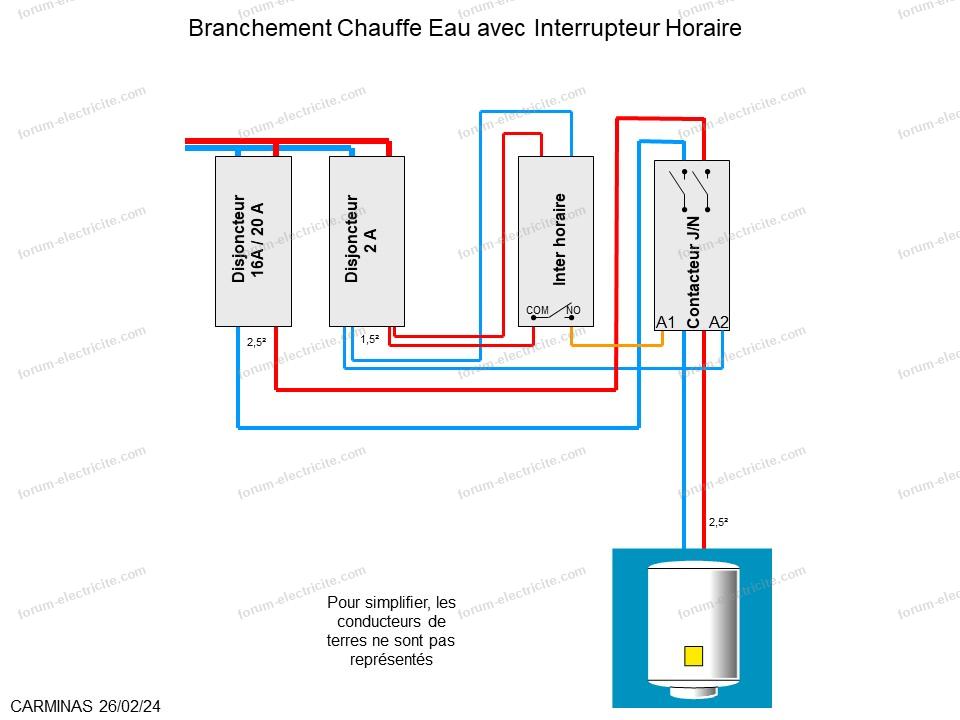

J'ai une question concernant le branchement de la phase sur les bornes 3 (NO), 4 (COM) et 5 (NC).
Sur lesquelles dois-je connecter les fils ?
Merci pour vos réponses.

Bonjour Batouk. Ou en est le projet rabo-dégau et son unité d'aspiration. ?
On ne sait ce que vous allez commander.
Les bornes sont celles d'un contact inverseur comme un va et vient.
Com = borne commune du contact inverseur
NO = borne du contact normalement ouvert si la sortie n'est pas activée
NC = borne du contact normalement connecté si la sortie n'est pas activée.
L'état du contact se vérifie avec un ohmmètre.
En résumé, si le programmateur n'est pas activé, le contact entre COM et NO est ouvert, et entre COM et NC le contact est fermé, et vice-versa.

Concernant l'atelier, j'ai installé un tableau qui alimente la raboteuse-dégauchisseuse et l'unité d'aspiration, tous deux en 220 V. Depuis l'installation, tout fonctionne correctement.
Quant au programmateur, il est destiné à gérer un cumulus.
Lorsque l'on dit que le contact est fermé, cela signifie que le courant ne passe pas ?
Dois-je installer un disjoncteur 2 A pour protéger le programmateur ?

Cette notion ouvert fermé dépend de la technologie :
- Porte ouverte : on peut rentrer
- Micro ouvert : on entend ce qui se passe dans la pièce
- Contact ouvert : le courant ne passe pas
- Interrupteur ouvert : la lumière est éteinte
- et vice-versa
Il y a de nombreux schémas de raccordements de chauffe-eau effectués par l'ami CMT sur le forum ; vous les trouverez aisément avec le moteur de recherche ci-dessus.

Citation :Que les deux parties du contact sont en contact ; bref, le courant peut passer.
- et vice-versa
Citation :C'est ce qu'on fait d'habitude. C'est aussi pour déconnecter l'alimentation en cas d'intervention sur l'appareillage.
