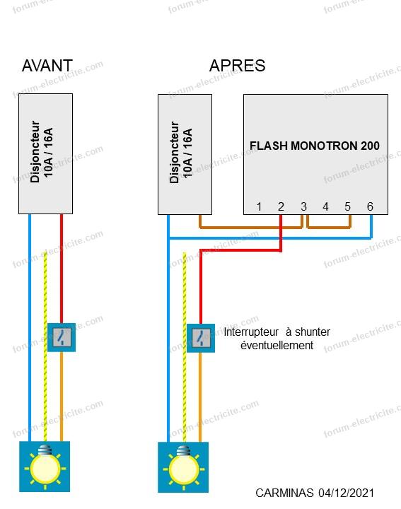

Je souhaiterai mettre l'éclairage de ma salle d'attente d'un cabinet médical en horloge avec un programmateur flash monotron 200.
Je ne trouve aucun schéma de branchement sur internet pour ce programmateur.
Est-ce que quelqu'un pourrait me trouver ou faire un schéma pour réaliser ce branchement sur mon compteur ?
En attente de votre retour.
D'avance Merci
Fabrice

Sur le programmateur :
- phase sur 3 et 5
- neutre sur 6
- retour lampe sur 2
Sur l'éclairage :
- retour lampe en provenance de 2
- neutre
- terre
Phase et neutre proviennent bien sûr du disjoncteur du circuit d'éclairage.

Peut être prévoir un interrupteur en plus pour forcer l'éclairage (en parallèle entre phase et retour lampe) ?

En fait je souhaite que ma salle d'attente reste allumée quand je pars de bonne heure et du coup qu'elle s’éteigne pendant mon absence donc le capteur de présence ne sert à rien.
J'ai uniquement accès au tableau électrique où arrive la ligne car la boite de dérivation est maintenant inaccessible sous un plafond tendu.

Pour agir depuis le tableau électrique, il faudrait que l'éclairage de la salle d'attente parte de manière unitaire depuis le tableau.
Dans ce cas sur le programmateur :
- phase en provenance du disjoncteur sur 3 et 5
- neutre en provenance du sur 6
- départ phase lampe sur 2
Sinon si le même départ dessert plusieurs pièces, elles seront toutes pilotées par le programmateur.
Ce n'est pas souhaitable je pense.

La ligne est bien unitaire vers ce seul éclairage.
Donc phase venant du disjoncteur sur 3 et 5 en faisant un pontage ?
Neutre en provenance du disjoncteur sur 6 et du coup le neutre qui part vers l'éclairage ?

Ok super.
Merci
