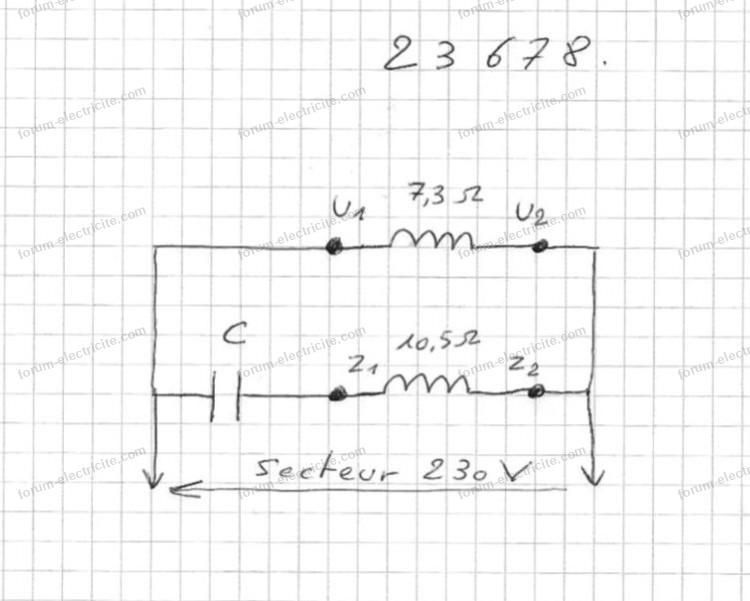

Je me présente, je suis bricoleur (60 ans) mais pas du tout dans le domaine des moteurs électriques.
J'ai mon vieux moteur de mon tour à bois que j'aimerai utiliser pour me faire une ponceuse lapidaire.
Le fil qui sort du moteur est composé de quatre fils celui pour la terre, un bleu, un marron et un noir.
J'ai testé en branchant le bleu et le noir à l'aide d'une prise le moteur fonctionne.
Mais ou brancher le fil marron ? j'ai cherché sur internet mais beaucoup de branchements ne correspondent pas à mon cas.
J'ai pu lire aussi qu'il faut un condensateur ?
Si une personne peut me dire ce que je dois faire avec des termes simples je suis preneur.
J'ai accompagné mon message avec 3 photos en pensant que ça vous sera utile.

Bonjour Rob42. Bonne idée que de réaliser un lapidaire. Le plus dur est de faire le plateau et qu'il tourne rond ; pour ce qui concerne les abrasifs, on sait où les trouver quand ils sont de bon diamètre.
Il faut approvisionner un condensateur moteur 20 µF 300 V https://www.condensateurs.net/condensateur-permanent-a-cable/66-condensateur-permanent-20-f-450v-a-cable.html ici ou ailleurs.
Ensuite vous regardez ce sujet qui traite du branchement du condensateur. Par mesure des résistances vous repérerez les enroulements*. Puis vous suivez le branchement ici :
http://www.forum-electricite.com/brancher-moteur-synchrone-monophase.html
*Pour le moment on ne sait comment brancher bleu marron et noir. Ce qui nous importe sont les deux enroulements. On sait qu'il faudra faire un point commun.
Vous pouvez déconnecter les barrettes, et mesurer les résistances entre bornes.
Reste une incertitude sur la borne en haut et à droite qui semble être reliée à un fils vers l'intérieur du moteur.
On s'attend à ce qu'il y ait 4 fils allant vers l'intérieur du bobinage. C'est donc ce qui nous importe. Une fois le repérage effectué, on aura fait le plus dur.
On vous laisse faire le repérage avec un ohmmètre.

J'ai fait le test, si j'ai bien compris, avec un multimètre sélectionné sur ohm 200.
J'ai retiré les barrettes et déconnecté les fils noirs, bleus et marrons.
Je n'ai qu'une seule valeur qui est sortie entre le pôle U1 et Z1 (variables entre 7 et 11), entre les autres pôles, aucune valeur.

Je viens de reprendre les mesures en débranchant les fils du bornier car je n'avais pas osé le faire et en plus ils sont identifiés.
Donc j'obtiens U1/U2 = 7.3 et Z1/Z2 = 10.5
Les autres combinaisons ne donnent rien.
J'espère que ça va faire avancer votre analyse.

Bonjour Rob42,
On suppose que ce sont des ohms.
Le branchement est décrit ici en réponse 1 : http://www.forum-electricite.com/brancher-moteur-synchrone-monophasé.html
On vous laisse faire le branchement. Si le moteur tourne dans le mauvais sens, il faudra inverser les bornes d'un enroulement. Mais à relire, on voit que la procédure est déjà expliquée.

Ce n'est pas gagné.
Est-il possible d'avoir un plan de branchement ?
J'ai compris que mon moteur à 2 enroulements, un principal U1/U2 dans mon cas et l'auxiliaire Z1/Z2.
Dans le message, il est indiqué que le principal est relié directement au secteur, donc le fil bleu et le noir ?
Le marron va au condensateur, mais ensuite, du condensateur, je branche où ?
Je ne comprends pas le montage en série.

Merci pour le schéma
J'ai commandé le condensateur et dès que je le recevrai, je le testerai et je vous tiendrai au courant.

Le condensateur a été reçu et le test s'est avéré positif.
Cependant, je dois inverser le sens de rotation du moteur ou dois-je intervertir les fils ?
Est-ce que cela se fait dans le boîtier du moteur entre le noir et le bleu ?

Vous inversez les deux Z ou les deux U (peu importe les couleurs, c'est vous qui les voyez). Et l'on n'en parle plus.
Vous tenez le bon bout.
