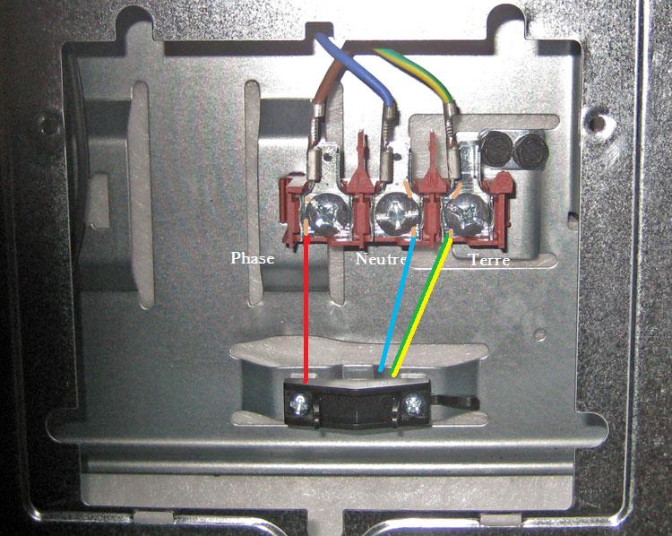

J'ai un four à installer mais derrière le four je n'ai que 3 bornes : voir image bornier.

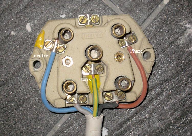

Alors que la prise dans ma cuisine ressemble à ça : voir image prise.
Si jamais il y a un autocollant derrière le four : voir image schéma de branchement.
Je ne sais donc pas si je peux, et si oui comment faire pour brancher ce four ?
Toute aide serait vraiment la bienvenue ! (01/01/11)

Bonjour. Il semble que votre four soit à brancher sous 400 V, ce qui est plutôt rare, pour ne pas dire bizarre, pour un modèle domestique. Peut-être pourriez vous communiquer les références du four et un extrait de sa notice de branchement (Demander éventuellement au service clientèle du fabricant).
Le schéma comporte les lettres R et S, ce qui est normal avec le repérage habituel des phases, par contre la lettre N correspond normalement au neutre d'une distribution triphasée ; il y a donc une anomalie de ce côté, ce pourquoi on aimerait en savoir plus sur ce four.
La prise est pentapolaire 3 phases + N + T, avec les 3 phases en gris, noir et marron, si l'on suppose que le neutre est bien bleu. Dans ce cas, il faut vérifier qu'il y a bien 400 V entre phases et 230 entre phases et neutre ; vous pourriez alors éventuellement connecter le four.
Conclusion : avant de faire le branchement, il faut confirmer la tension d'alimentation du four ; en effet, il ne serait pas étonnant qu'il y ait une erreur d'étiquetage, il y a donc danger potentiel à faire le branchement en suivant celui-ci.

Sur la prise vous avez un fil bleu neutre un marron on va dire phase 1, gris phase 2, noir phase 3, et vert/jaune terre, vous avez apparemment de possibilité de branchement, en 220V donc le fil marron (Ph1) de la prise sur le marron derrière le four, et le fil bleu, terre avec la terre, ou en 2x380V : donc le marron (Ph1) sur le marron derrière le four, et le fil gris (Ph2) ou noir (Ph3) sur le fil bleu derrière le four, le mieux serait en 2x380V la puissance en Watt sera moins importante et moins de consommation électrique. Bonne année. Cordialement.

Votre prise semble être une prise triphasée et votre four monophasé.
Si la prise est alimentée en 1,5² cela ne conviendra pas.
Si la prise est alimentée en 2,5² démontez la prise et raccordez les fils Bleu sur N, Vert/jaune sur Terre et un des 3 autres fils en fonction de la phase que vous souhaitez utiliser.

Bonjour, je ne connais pas ce modèle de prise.. d'après les images, ce four se branche entre 2 phases 400V sans neutre ; et là aussi je suis gêné car jamais rencontré.
Par contre, "il se pourrait" que vous êtes sur des réseaux "TN, mise au neutre" (Suisse, Allemagne), dans ce cas la borne E sert de terre et de neutre, et votre four est alimentée en 2 ph 400V + neutre/terre. A confirmer avec un électricien local. Cordialement.

Plusieurs année en retard, mais ça peut servir.
Même branchement chez moi, comme le dit 1lnsp, il s'agit d'un four Suisse.
Et c'est bien un branchement 2 phase + neutre.
