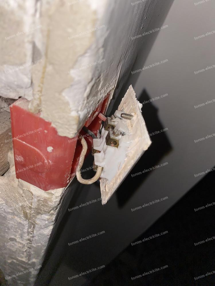

Je souhaite remplacer le vieil interrupteur de ma salle de bain. Il possède deux boutons poussoirs, mais chacun n'allume pas une ampoule différente... Il faut appuyer sur les deux pour allumer tout l'éclairage.
En le retirant, je me retrouve avec des fils noir, rouge et beige.
Je ne sais pas comment brancher mon nouvel interrupteur sans faire d'erreur...
Je vous envoie une photo.
Le fil rouge était connecté en haut sur les deux poussoirs, et en bas le fil noir était relié à un poussoir et le fil beige à l'autre.
Merci d'avance !

Bonjour Terrien !
Désolé mais la description de votre problème ne me semble pas fort claire mis à part que vous voulez remplacer un(des) interrupteur(s) !
Sont-ce réellement des boutons poussoirs ? Lors de l'actionnement le bouton reste t'il dans sa position ou revient-il à la position d'origine tels un bouton de sonnette ?
Bizarre car le câblage semble être celui d'un double allumage donc de commander au moins 2 point lumineux.
Tout l'éclairage ... Combien de points lumineux y a t'il ?
Cela correspond bien à un schéma 2 allumages, rouge commun ( en principe phase ), noir départ vers un point d'éclairage, beige vers l'autre. les deux point d'éclairage sont reliés au second conducteur d'alimentation ( en principe neutre )
Quelles sont les couleurs des fils qui arrivent au(x) point(s) d'éclairage ?

Bonjour et merci de votre réponse.
Oui les 2 boutons restent en position.
Que l’on actionne l’un ou l’autre les 4 points lumineux (2 spots et 2 appliques) s’allument et s’éteignent.
Au niveau des points lumineux les fils sont bleu/rouge/vert-jaune.
Le circuit a du être repris en partie seulement.
Je ne sais pas connecter ces fils noir, rouge et beige sur un interrupteur actuel.
Merci à vous !!
