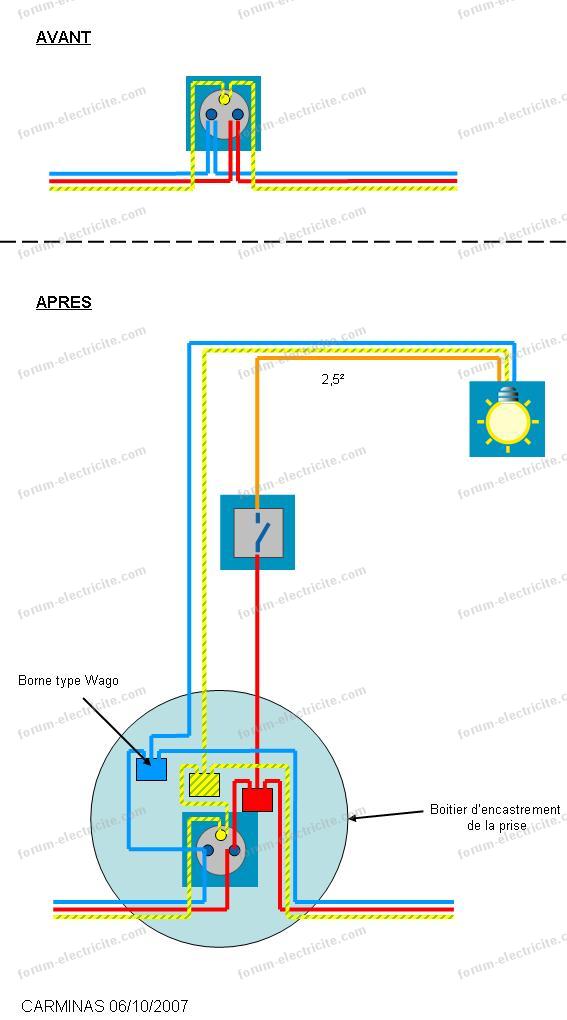

Je souhaite mettre de la lumière à l'extérieur à partir d'une prise non utilisée.
Est-ce que c'est possible ou il faut le tirer à partir du tableau ?

En principe on ne doit pas mélanger les circuits prises de courant et circuit éclairage.
L'idéal serait de partir du tableau, d'autant plus que c'est un éclairage extérieur qui peut présenter un défaut d'isolement.
Si vous partez de la prise de courant, vérifier le calibre de la protection (disjoncteur 16A max pour de l'éclairage en 1.5mm²).
