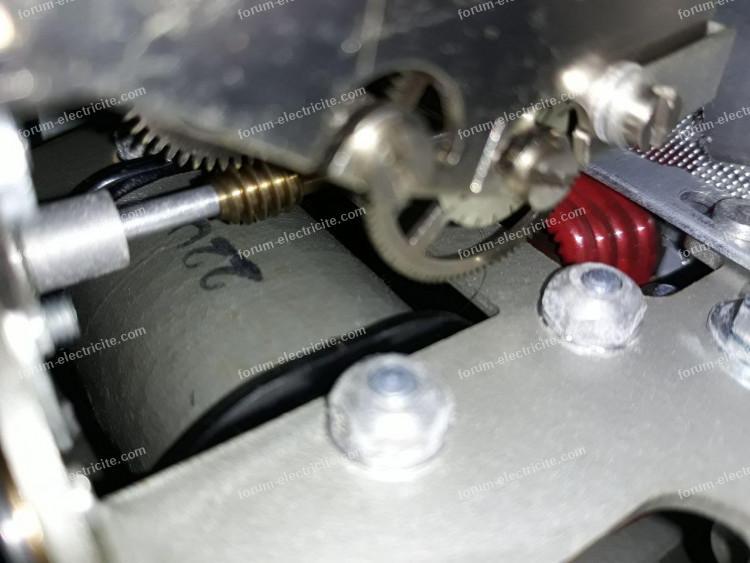

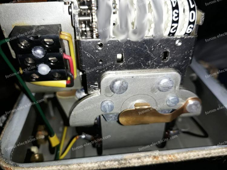

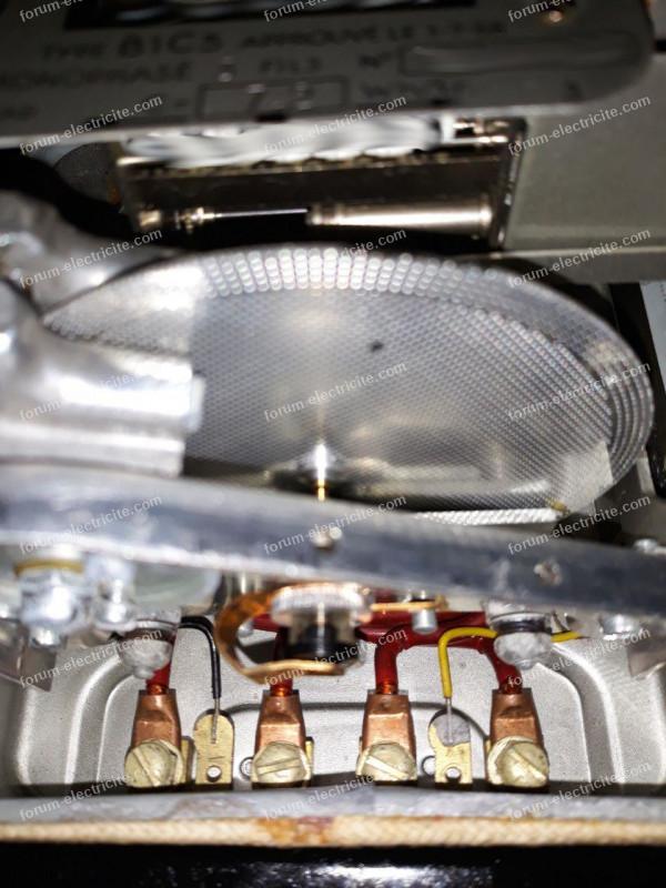

Bonjour, merci pour la réponse.
C'est bien ce que je pensais, il était donc destiné pour des anciennes distributions.
Je l'ai redémonté cette nuit (et cette fois, en prenant des photos).
Pour la bobine 220, elle est reliée par deux fils fins (jaune et noir) qui vont directement au bornier (raccordés aux ponts) sur des cosses dédiées.
Sur ces mêmes ponts se trouvent des très gros fils rouges (bobine rouge qu'on peut voir juste au dessus du disque sur la photo).
En ce qui concerne le branchement commutateur sur le côté, ça se fait en 230V (4 trous numérotés : 1 - 3 - 4 - 5) mais seuls deux sont connectés dans le compteur, là où se trouvent les index (deux petites bobines).
En nettoyant ces borniers, j'ai trouvé deux très fins cylindres en plastique blanc qui bouchaient deux entrées, j'en avais pas vu depuis très longtemps.

J'en sais un peu plus sur ce type de compteurs.
Il s'agirait en réalité de compteurs biphasés, d’où la bobine 220 grise qui se trouve à l'intérieur.
J'ai ouvert l'autre compteur qui est de 1969 (le diphasé a été abandonné en 1968 je crois), je n'ai pas pu m'en empêcher ...
Finalement, le carreau à l'intérieur était sale et ... j'ai découvert une bobine 220 volts.
J'ai eu du mal à la voir car la construction n'est pas faite de la même façon que l'autre.
Ce compteur n'est pas en métal mais en bakélite (ça y ressemble), c'est un A3C1 avec un design pas courant.
Le biphasé n'est pas utilisé en France mais au Canada, USA ...
Mais je tenterai bien de brancher l'un des deux sur le 220 (ou les deux ?), ça me tente de plus en plus car j'ai vu il y a 3 jours environ le même type de compteur (mono 3 fils 2x115 volts), avec une étiquette portant l'inscription "circuit 230 V".
Mais je préfère encore en apprendre davantage sur ce type de compteurs que je ne connais pas vraiment avant de les brancher.
