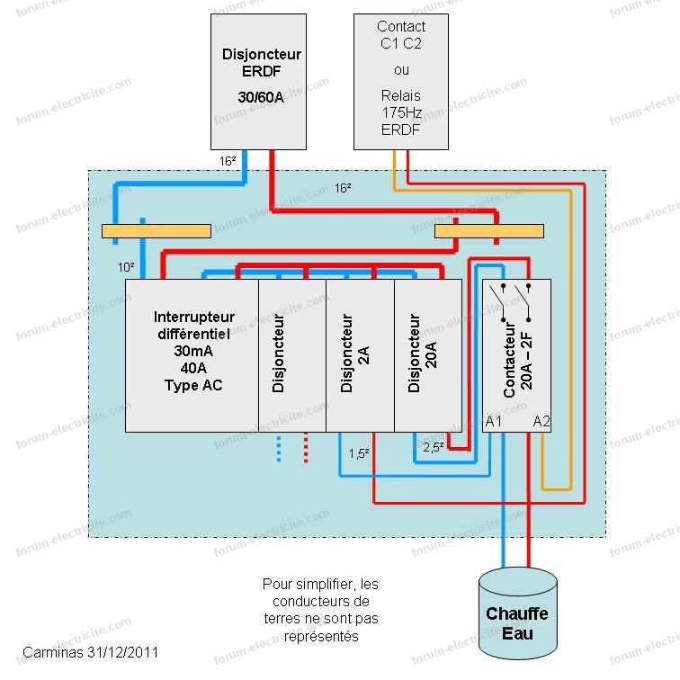

Propriétaire d’une maison j’ai un compteur Linky au RDC et un ballon en sous-sol.
Bénéficiant d’un contrat jour/nuit je souhaite pouvoir équiper mon ballon d’un contacteur jour nuit.
Les bornes C1 et C2 de mon Linky ne sont pas branchées.
Puis-je tirer 2 câbles depuis celles-ci, les faire cheminer directement vers le tableau électrique de mon sous-sol ?
Merci d’avance.

Merci pour votre réponse, je tire donc les câbles (environ 3 à 4 m) directement du Linky vers le tableau du sous-sol sans passer par le tableau principal ?

Vous semblez évoquer plusieurs tableaux.
Sans avoir une idée de l'architecture de votre installation, c'est difficile de vous répondre.
