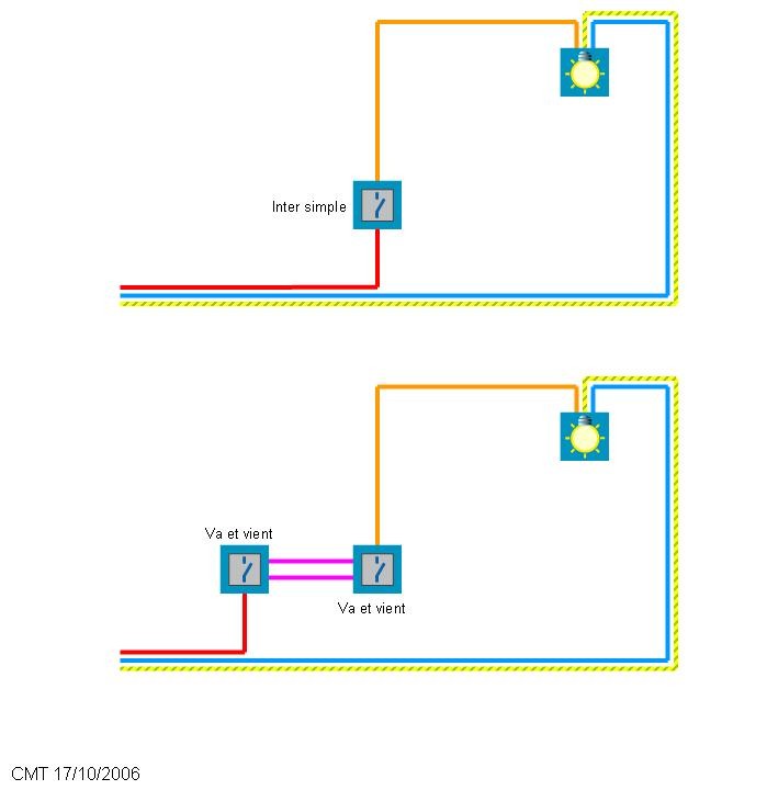

Je veux changer mon bouton permutateur de marque Alombard par un Legrand.
J'ai 4 fils : 2 violets et 2 crèmes.
Sur l'ancien, il y avait 2 fils noirs au centre qui se croisaient mais je ne sais plus où étaient fixés les fils violets et crèmes.
J'ai tout essayé sur le nouveau bouton, j'ai un poussoir avec 2 emplacements d'un côté et 4 de l'autre, rien ne fonctionne. Faut-il remettre les 2 fils noirs croisés ? Faut-il croiser aussi les 4 fils ?
Merci de m'éclaircir.

Donnez-nous les références du matériel acheté, en général il n'y a pas besoin de croiser les fils (sauf je crois dans la série Neptune).
S'il faut croiser les fils, voici le schéma :
