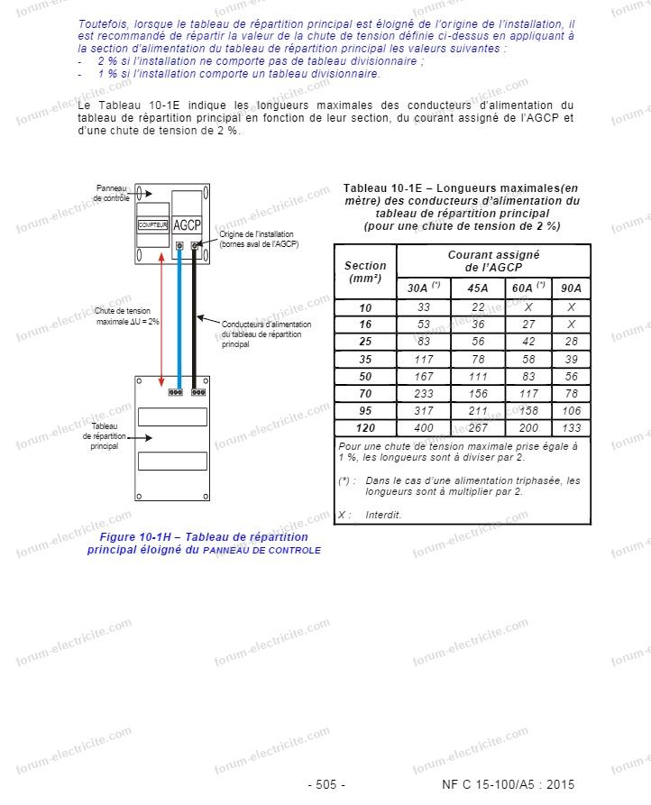

Je viens de comprendre pourquoi ce 185² avec ce tableau du site Promotelec (cuivre).
Ils prennent 2% de chute de tension !
Avec 190m de 185² ALU, ça fait 2% depuis le transfo 20kV sous 52A mono ou 12 kVA.
Dans ces conditions, je trouve 1,876% chez vous et 0,124% entre chez vous et le transfo.
Des info pourquoi ils prennent une chute de tension de 2% ? (ce qui amène à des câbles monstrueux).

La norme autorise une chute de tension maxi entre le disjoncteur EDF et le point d'utilisation de 3% maxi pour l'éclairage et 5% pour les autres usages.
Prendre une hypothèse de 2% maxi dans la liaison laisse respectivement 1% et 3% de chute de tension dans le circuit terminal.
Mais c'est vrai que cela conduit à des dimensionnements élevés, d'autant plus que désormais avec l'éclairage LED qui ne consomme rien, la chute de tension associée est nulle.
Quand on sait par ailleurs qu'ENEDIS peut vous fournir une tension à plus ou moins 10% près donc entre 207V et 253V, c'est vrai qu'on peut s'étonner que la partie privative de la norme soit si restrictive.
Reste que cela peut être compréhensible lorsqu'ENEDIS vous délivre une tension basse autours de 207V. Si on ajoute encore beaucoup chute de tension la dessus avec un raccordement type 2, il ne reste plus grand chose au bout.
Mais si on a un bon 230V bien stable, c'est vrai que les 2% de la norme sont excessifs.
A noter que ces 2% ne sont qu'une recommandation de la norme, pas une obligation. L'obligation ce sont les 3% et 5% cités au début.

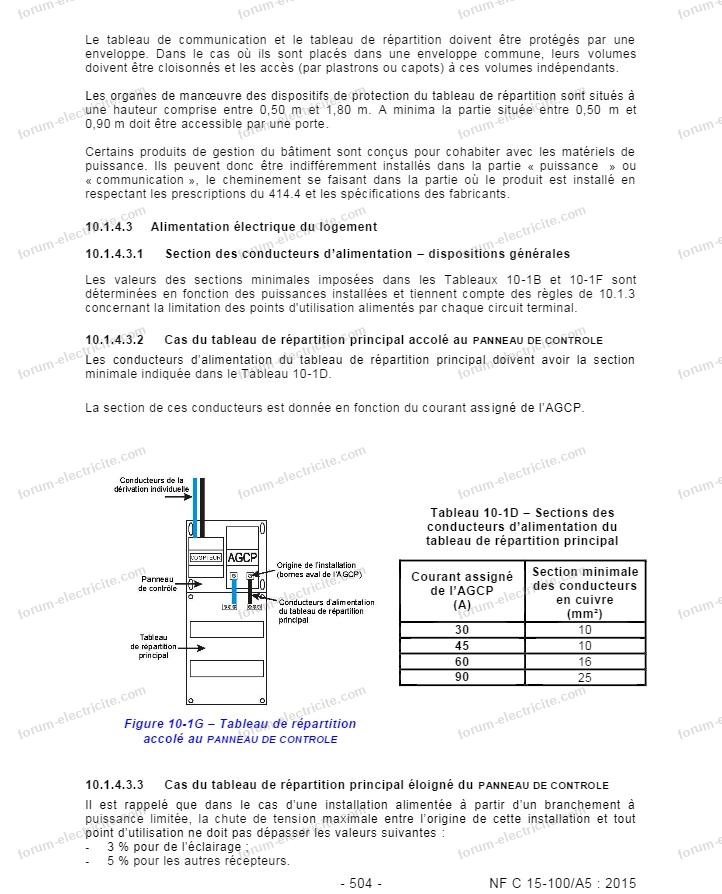

Ces 2 % viendraient de la C14-100.

A noter que c'est en bleu italique, donc une recommandation et pas une obligation stricte.

Merci pour cette réponse documentée qui montre l'origine du tableau recommandé par Promotelec (leur réponse "C14-100" me posait problème).
04 juin 2020 à 14:40
Réponse du forum électricité 26
Raccordement extérieur câble grosse section
On peut donc constater que la C15-100 recommande au particulier de ne pas perdre plus de 2% dans son câble d'alimentation (en particulier quand ENEDIS lui fournirait 90% des 230V nominaux, voire moins).
Les 3% étaient jadis destinés garantir un éclairage (incandescent) suffisant.
Je m'interroge sur les appareils qui seraient aujourd'hui les plus impactés par une chute de tension excessive ?
