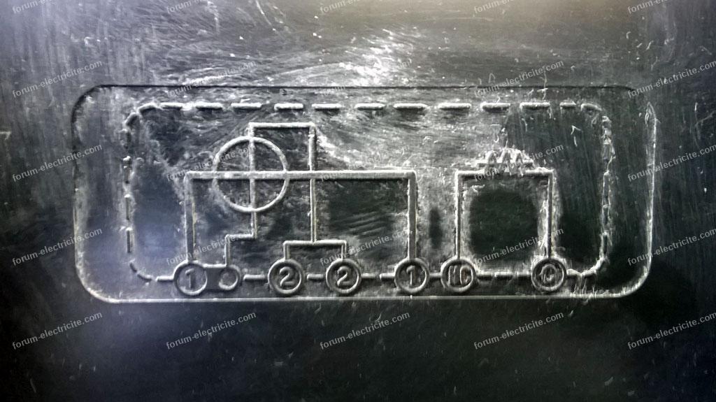

Normalement le bornier sous le mécanisme est explicite. Vous pouvez avoir 4 bornes horizontales de la gauche vers la droite, que l'on notera 1 2 3 4 dans cet ordre. Arrivée phase borne 1 ; arrivée neutre borne 2 ; départ neutre borne 3 ; départ phase borne 4. Les bornes neutre 2 et 3 sont réunies à l'intérieur. Si l'énergie transite de la gauche vers la droite, le disque tourne dans le sens de la flèche (et vice-versa). Il aurait été souhaitable de joindre une photo du bornier pour éviter les erreurs.

On remarque une entrée tension en HC et C pour que le comptage passe en heures creuses. L'appareil doit comporter deux cadrans, un électro-aimant assure l'action mécanique (vu l'âge on suppose qu'il fallait 110 V - à vérifier sur le cadran). La commande était faite à partir d'un relais EDF 175 Hz ou une pendule.
Citation :Oui, comme indiqué sur le schéma. L'image 2 est parlante car on voit les conducteurs arrivée et départ phase en gros cuivre.
Donc 1 et 1 c'est phases et 2 c'est N ?

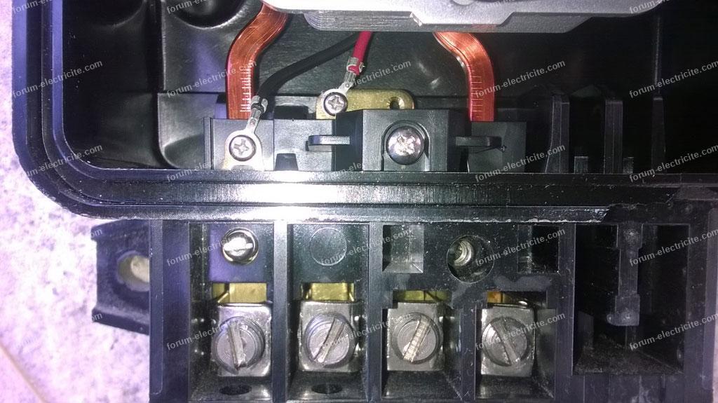

Dns la continuité de ce post je cherche à brancher la partie HP/HC d'un vieux compteur.
Basé sur le schéma de branchement plus haut ou on voit une bobine entre le contact C et HC qu'il faut alimenter en 220V et sur le schéma de branchement de mon compteur (sur capot) ou on voit pas la bobine mais on peut supposer que c'est pareil (voir photo).
Je me demande comment identifier les contacts C, P et HC sur l'appareil en lui même car c'est pas marqué.
Les contacts sont à gauche et je verrais bien dans l'ordre de lecture de gauche à droite : C, P et HC.
Si quelqu'un peut me le confirmer et si quelqu’un sait s'il y a en branchement préférable pour le neutre et pour la phase sur ces contacts.
Merci aux membres de leur retour.

Je réponds moi même à ma question.
J'ai acheté un autre compteur identique d'occasion et j'ai comparé les 2.
il manquait en fait les fils reliant la bobine J/N au contacts extérieurs (absents eux aussi).
Voir photo de ce que j'ai ajouté sur la droite.
J'ouvre un autre sujet car maintenant je me rends compte que la somme des puissances mesurées par mes différents compteur est très différentes du total mesuré par le compteur EDF en tête d'installation.
