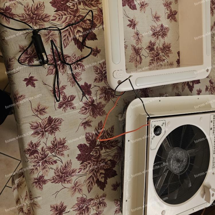

Je suis en train d'installer plusieurs appareil électrique dans mon camion mais en électricité je suis une nouille complète.
J'ai plusieurs questions et si des âmes connaisseurs peuvent m'éclairer ce serait top.
Pour commencer je souhaite installer un lanterneau avec ventilateur d'extraction d'air (12v) et des lumières Led intégrées.
Pour le branchement j'ai procédé de la sorte (photo 1) j'ai relié les deux fil dénudés du ventilateur au deux fils dénudés de la lumière led.
Que j'ai ensuite relié a un câble avec embout alume cigare.
Est-ce bon de faire comme ça ?

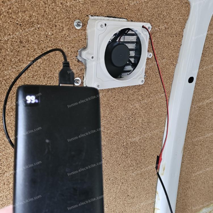

Deuxième questions, j'ai installé un extracteur d'air 12v que j'ai relie a une prise interrupteur en usb (5v). Cela fonctionne mais est-ce-que cela risque d'endommager le matériel ?
Sachant que l'extracteur est en 12v et l'usb en 5 v ?
La ventilation n'est pas a son maximum si il est branché de la sorte?
Et si je branchais avec un allume cigare, la ventilation tournerait plus vite j'imagine ?

Bonjour Bako85,
Concernant votre lanterneau (photo 1) :
Votre méthode de branchement en reliant simplement les fils dénudés ensemble fonctionne techniquement, mais ce n'est pas idéal ni très sécurisé. Voici quelques points à améliorer :
Utilisez des dominos ou des connecteurs de type Wago pour relier les fils proprement et éviter les faux contacts.
Protégez bien les connexions avec du chatterton ou de la gaine thermorétractable.
Idéalement, installez un fusible sur le circuit pour protéger votre installation.
En ce qui concerne le remplacement de l'allume-cigare par une prise USB ou CA : non, ce n'est pas possible directement. Votre ventilateur et vos LED fonctionnent en 12V DC (courant continu). Une prise USB délivre du 5V DC et une prise CA (secteur) délivre du 230V AC. Vous avez absolument besoin de 12V. Sur votre Ecoflow, utilisez soit la sortie allume-cigare 12V, soit la sortie DC 12V si elle en a une.
Concernant votre extracteur d'air (photo 2) :
Là, vous avez un vrai problème ! Vous alimentez un appareil 12V avec du 5V (USB). C'est pour cela que votre ventilateur tourne au ralenti. Voici les risques :
Votre extracteur ne fonctionne qu'à environ 40% de sa capacité (5V au lieu de 12V).
Vous risquez de griller le port USB de votre batterie externe en tirant trop de courant.
L'extracteur pourrait être endommagé à long terme par cette sous-alimentation.
Solution : branchez votre extracteur sur une sortie 12V (allume-cigare) de votre Ecoflow.
Oui, il tournera beaucoup plus vite et fonctionnera normalement !
Conseil général : optez pour une installation 12V propre avec des connecteurs adaptés, des fusibles pour chaque circuit, et utilisez les sorties 12V de votre batterie Ecoflow.
C'est plus sûr et plus efficace.
N'hésitez pas si vous avez d'autres questions !

Bonjour Bako85.
Les équipements de tension nominale 12 V doivent être branchés sur le réseau 12 V du véhicule.
En provisoire, l'utilisation de la prise allume-cigare 12 V est ce qu'il y a de plus simple.
Citation :Non, mais sous 5 V l'appareil ne doit pas extraire grand chose.
