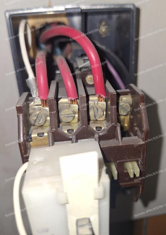

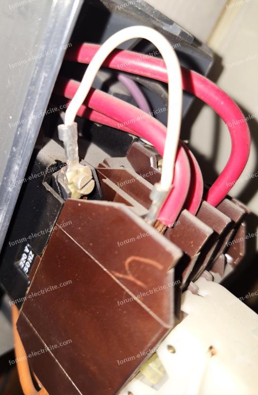

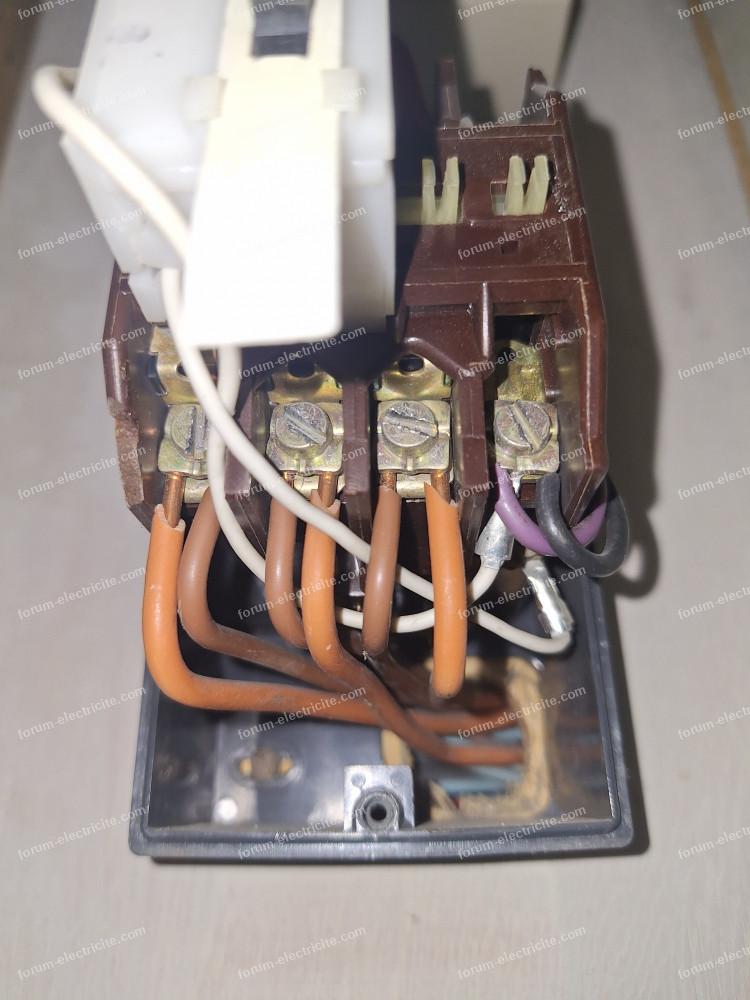

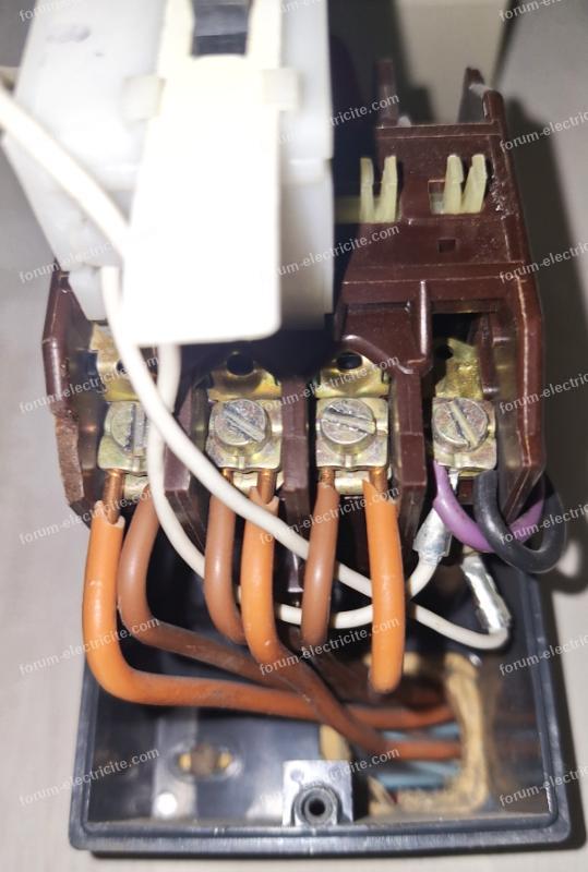

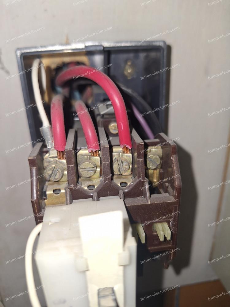

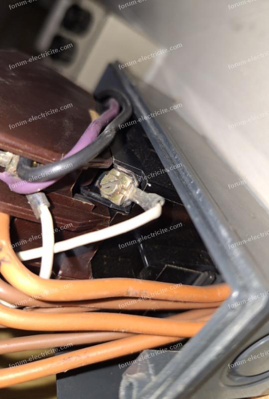

Je voudrais remplacé mon contacteur triphasé jour nuit ancien CEM CBS 20 qui est H.S.
Actuellement l'alimentation de la bobine se fait à partir d'une phase en 220V(fil blanc en haut à gauche).
Le retour vers le fil pilote (fils violet et noir) en bas à droite.
Je suppose qu'un de ces fils alimente l'autre jour nuit du cumulus.
Je voudrais installer un jour nuit Legrand 412502 en triphasé avec ajout d'un fusible 2A pour protection bobine.
Ma question est quel schéma utilisé pour compenser le neutre qui n'existe pas actuellement, mais donc j'aurai besoin pour le disjoncteur 2A et pour alimenter le A2 du jour nuit ?
Actuellement mon tableau général est en monopolaire avec coupure de la phase seulement et les neutres sont sur une barrette commune.
Merci si vous pouviez me faire un schéma.

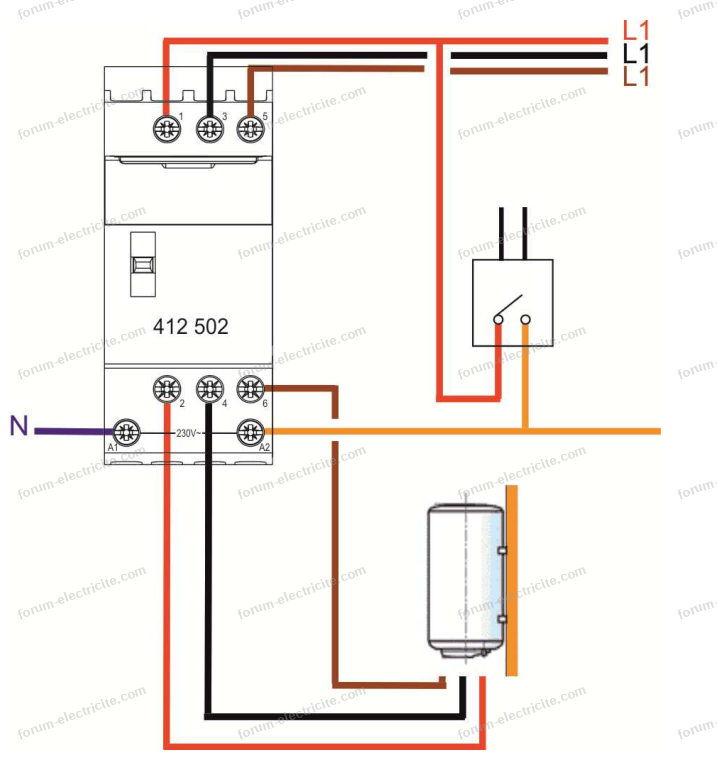

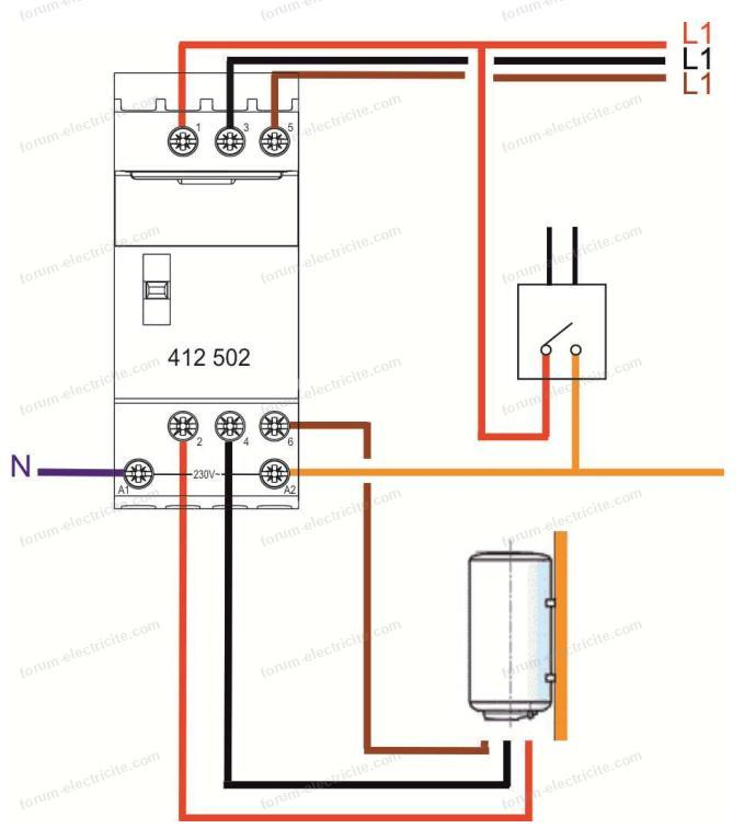

Le schéma est en figure 5.
Il y a juste à rajouter un disjoncteur tétrapolaire (3 phases et neutre) 10 A ou moins pour L1 L2 L3 et le neutre.
Éventuellement vous rajoutez un DJ ou fusible 2 A entre L1 et la borne du contact C1 C2 en figure 5.
Et bien sûr, le tout en aval d'un ID 30 mA.
Il n'y a pas de fil pilote dans l'alimentation d'un chauffe-eau, juste un contact Enedis C1C2 disposé sur le compteur Linky.

OK pas de fil pilote mais 1 seul fil 1.5mm² allant vers le contact compteur.
Je pense m'être mal expliqué, sur le schéma joint qui est celui de Legrand , le détail ci dessous représente t-il les bornes C1 et C2 du compteur (ancien pour moi pas Linky) ou un fusible ?
Comme vous pouvez le voir sur les photos précédentes, je n'ai qu'un seul fil venant ou allant au compteur (fils noir ou violet) et pas de neutre, c'est pourquoi je demandais s'il pouvait y avoir un autre mode de raccordement.

Bonjour Aldo.

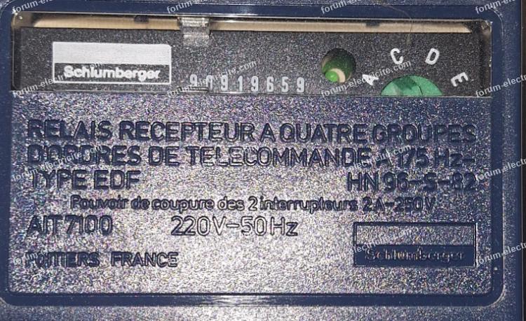

Si l'alimentation du chauffe-eau se fait en heures creuses, et s'il n'y a ni Linky ni horloge, il y a quelque part (près du compteur ?) un relais 175 Hz qui est alimenté en interne par une phase, et qui délivre donc une phase coupée par un contact en HC qui alimente alors une borne de la bobine du contacteur, l'autre étant reliée au neutre.
Sur le schéma joint le contact est C1C2. Il n'y a aucun fusible de représenté sur le schéma.
A la limite, pour changer le contacteur vous faites un branchement fil à fil.

Effectivement il y a un relais récepteur 175 Hz, avec indication de "Pouvoir de coupure des 2 interrupteurs de 2A". Cela veut il dire que je n'ai pas besoin de mettre un disjoncteur 2A pour protéger la bobine du contacteur jour nuit ?
05 décembre 2025 à 12:29
En général on préfère un fusible qui est plus rapide qu'un disjoncteur.
Assurez vous que le fusible est accessible, "au cas où".
L'autre interrupteur est fait pour commuter le cadran de comptage, HC ou HP.
Remplacement contacteur jour nuit ancien triphasé
Citation :Ce n'est pas pour protéger la bobine, mais la ligne et le contact, si par exemple le fil de phase coupée touche le neutre.

Désolé d'être un peu lent à la compréhension.
Je résume.
Je branche mes 3 phases (rouge) sur 1-3-5 du contacteur J/N
Je branche mes 6 phases (marron et orange ) sur 2-4-6 du contacteur J/N
Je crée un fil phase de 1.5mm² à partir d'1 de mes phases (1 ou 3 ou 5) vers disjoncteur 2A (nouveau)
Vers quoi se connecte la sortie phase du disjoncteur 2A (nouveau) , est ce c'est sur A1 du contacteur J/N ?
Sinon quel fil je branche sur A1 sachant que je n'ai pas de neutre sur le contacteur actuel?
Sur A2 je branche mes fils (noir et violet) qui retourne sur mon contact EDF

La phase coupée est certainement issue du relais 175 Hz et il faut le vérifier. Dans ce cas elle alimente A1 et A2 est relié au neutre de la ligne.
Il y a des vérifications à effectuer, et surtout un schéma incluant la protection surintensité de la ligne par un disjoncteur tétrapolaire en aval d'un interrupteur différentiel 30 mA.
Il est possible que vous deviez vous faire aider par quelqu'un davantage expérimenté.
Citation :Oui, il s'agit d'un contacteur tripolaire qui convient pour une charge équilibrée comme un chauffe-eau ou un moteur asynchrone triphasés.
Citation :Pas utile en fonction du branchement du contact du relais 175 Hz.
Citation :Non, il n'y a qu'un fil.
Citation :Il est triphasé avec les neutres en commun. Ce n'est pas l'idéal. Il n'est même pas certain que le tableau comporte un interrupteur différentiel 30 mA.
