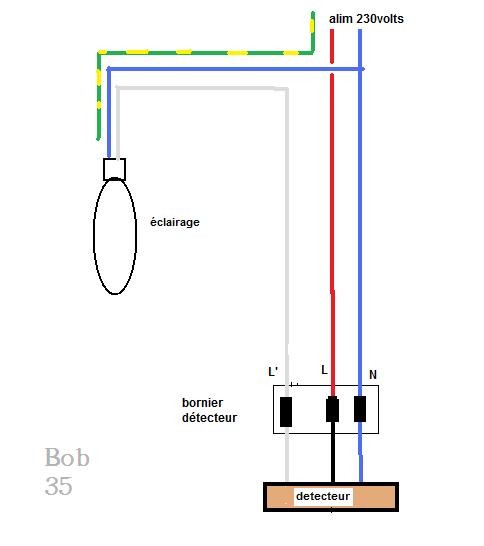

Je sais que la question a été posée à plusieurs reprises, mais je n'y arrive pas... Je souhaite remplacer l'interrupteur de mon éclairage du plan de travail (de type Ikea) par un interrupteur automatique (détecteur de présence).
Mon souci porte sur les branchements : je dois brancher les 2 fils d'arrivée de l'électricité à mon interrupteur. Ce dernier a une "sortie" mais quel fil je dois utiliser pour le relier à l'éclairage ? La phase ? Merci à vous. (23/01/11)

êtes vous sûr qu'il faut brancher les "2 fils d'arrivée" ?
logiquement :
- neutre directement à la lampe
- phase d'arrivée à l'inter
- retour lampe en sortie d'inter.
