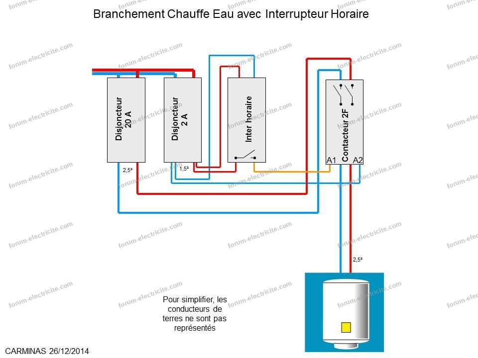

Je suis nouveau sur ce forum et je rencontre un problème avec mon installation chauffe eau cumulus.
Je décide de mettre une horloge sur mon tableau électrique car le fil pilote à passer et à brancher sur le compteur est à 50 m de la maison.
Le problème est que je n'arrive à le brancher.
Aux départs j'ai un cumulus qui est sur un contacteur J-N avec un 2Amp le monotron 200 je n'ai pas le schéma de branchement.
Avez-vous la possibilité de m'aider sur ce problème ?

Rebonjour et merci pour votre réponse.
Cependant mon problème est que je n'arrive pas à identifier le neutre et la phase sur le monotron 200 je n’ose pas faire "le pic nic douille c toi l'andouille" et griller l'horloge.
Merci pour vos réponses.

Si c'est bien celle-ci : Hagar-monotron-200-1-channel-manual
Phase et neutre qui sont en haut sur mon schéma se raccordent en 5 et 6.
Le contact en bas de mon schéma correspond à 2 et 3.
