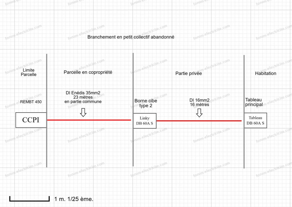

Enedis devait me réaliser un branchement en petit collectif de type 1 (voir schéma 1) qui à du être hélas abandonné suite à un voisin qui ne voulait pas leur signer une convention de servitude.

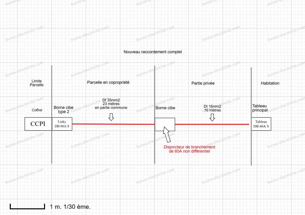

Donc après nouvelle étude le technicien passe à un raccordement complet (voir schéma2) donc suite au déplacement de la borne de comptage en limite de parcelle, je voulais savoir si je pouvais placer un disjoncteur de branchement 60A non différentiel dans la borne cible vide afin de relier les deux dérivations existantes et les deux disjoncteurs différentiels sélectifs.
Merci pour vos réponses.

Le refus de convention de servitude concerne un pylône sur une parcelle voisine, ce qui me dérange le plus c'est le déplacement de la borne de comptage par Enédis qui ne se trouve plus dans ma partie privative, mais dans la copropriété en contre-bas, assez problématique si le DB disjoncte.
Du coup je dois raccorder la DI en 35mm² avec la DI EN 16mm² , et après réflexion, est-il possible de déplacer mon DB 60A sélectif du tableau dans la cibe devenue libre et mettre un interrupteur sectionneur sur le tableau, peut-être que le disjoncteur en partie privative disjoncterais avant celui placé en bas de la copropriété?

Le DJ différentiel de branchement type S 500 mA posé par Enedis juste en aval du compteur Linky rend le branchement de type 2. Le type S limite les déclenchements intempestifs en cas de défaut d'isolement important.
Le Linky gère l'intensité en fonction du contrat et le DB est réglé à son calibre maximum.
Voir ce document Promotelec : Branchement de type 2
Il n'y a pas lieu de disposer un autre disjoncteur quelque part entre la sortie du DJ de branchement et l'entrée du tableau de répartition. Le boitier à l'entrée de la partie privée peut comporter un simple organe de coupure de la ligne en aval.
Par contre, le tableau de répartition comporte en son entrée un dispositif de coupure générale qui peut être un interrupteur sectionneur. Certains montent un disjoncteur de branchement différentiel ou non (non S) qui ne nous semble pas justifié, les protections amont et aval étant assurées. D'où la préférence pour un interrupteur sectionneur.
Des interrupteurs différentiels 30 mA instantanés assureront la protection différentielle, et les disjoncteurs modulaires en aval les protections surintensité des circuits.
En cas de problème sur l'une des lignes alimentée par le tableau de répartition, un ID 30 mA ou un DJ modulaire déclenchera.
Le test du taille-haie permettra de vérifier la sélectivité des déclenchements. Mais ce n'est pas un incident fréquent.
En général, le DB ne déclenche jamais.

Merci pour votre réponse, donc je peux relier les dérivations dans le boitier en limite privative avec un interrupteur sectionneur 63A ainsi que dans le tableau de répartition si j'ai bien compris...
