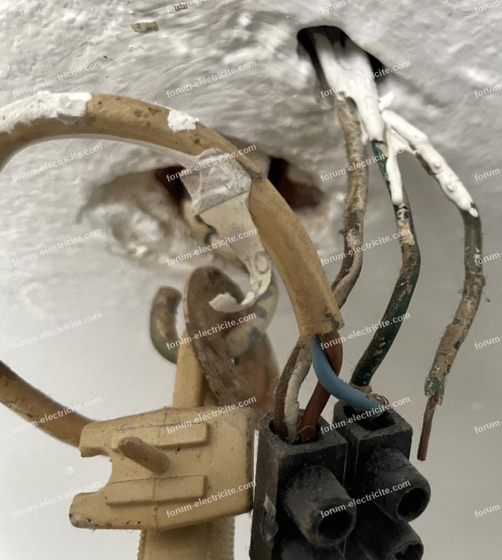

J'ai emménagé dans un appartement, et mon ampoule au plafond ne s'allume pas, sur les 3 fils pris individuellement (débranchés du domino), 2 ont du courant au tournevis et pas le dernier, que puis je tester ?
Je possède aussi un multimètre pour tester.
Entre phase, neutre ou terre, je suis un peu perdu.
Un interrupteur au mur coupe bien le courant.
Merci pour vos réponses.

Bonjour alainpoub.
Une lampe témoin à incandescence est notre outil de base pour ce dépannage.
On teste sur deux fils à la fois, ce qui fait trois possibilités.
L'une devrait allumer la lampe, l'autre devrait provoquer le déclenchement d'un interrupteur différentiel 30 mA présent sur le tableau de répartition en espérant qu'il y en ait un (d'ID).
Pour reconnaitre la phase coupée par l'interrupteur on ouvre ce dernier et on regarde la couleur des conducteurs ; une phase directe, et une phase coupée vers la lampe.
Si c'est un logement loué, faites intervenir le bailleur si vous ne trouvez pas.

Bonjour GL et merci pour la réponse.
il y avait une lampe mais qui ne fonctionnait pas même changée, j'ai testé diverses configurations ça n'a pas fonctionné ni disjoncté j'ai toujours du courant.
La couleur des fils est indéfinissable, je crois que ça va être le problème du bailleur car nouvelle location.
