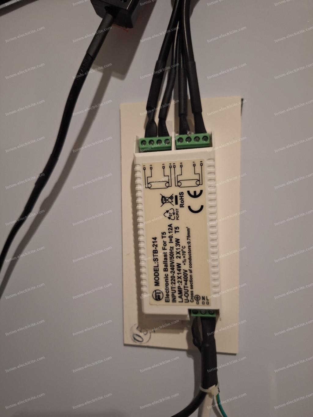

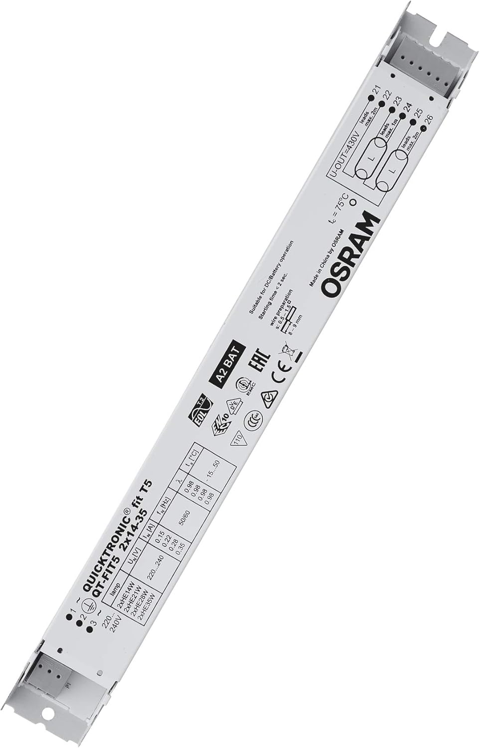

Je souhaite remplacer l'ancien ballast de miroir de sdb.
J'ai acheté 2 tubes LED et trouvé un ballast électronique Osram QT FIT5 2x14-35/220-240 VS20 compatible avec les LEDs.
Sauf que les branchements ne sont pas exactement les mêmes. J'ai 6 sorties dans le nouveau ballast au lieu de 8 dans l'ancien.
Est-ce que le câblage ci-dessous est correcte ?
Pour la sortie :
Ancien 1 et 2, nouveau 23 et 24
Ancien 7 et 8, nouveau 25 et 26
Ancien 3, nouveau 22
Ancien 6, nouveau 21
D'après le schéma du nouveau ballast, les 2 broches restantes de chaque tube sont connectées en interne.
Que faire avec les fils 4 et 5 ? Les laisser "dans le vide" ?
Pour l'entrée :
Ancien L, nouveau 1 ?
Ancien N, nouveau 3 ?
La terre pareil sur les deux.
Merci d'avance pour vos réponses !

Un ballast vous est inutile pour connecter vos tubes Led, il vous faut une alimentation électronique 230v/12V, pour pouvoir exécuter votre montage.
Les ballasts servent pour les tubes fluorescents pas pour les tubes Led.

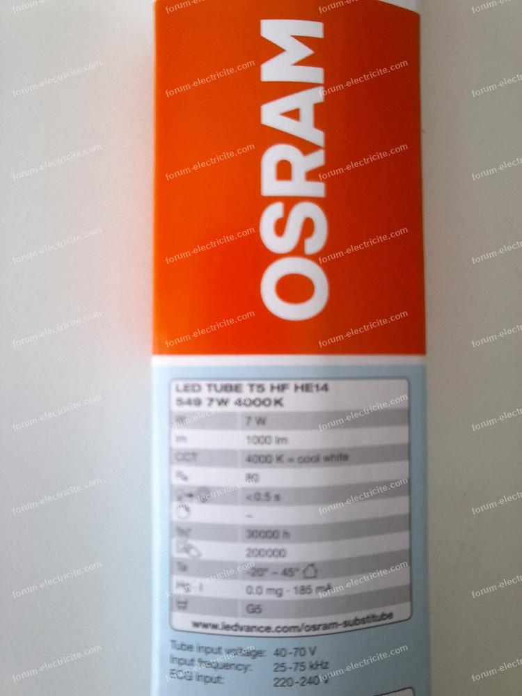

Les TUBES LEDS n'utilisent pas de BALLASTS, ils sont soi en 230V direct, soi en passant par une alimentation électronique 230AC -> 12 V CC.
On ne peut pas bien lire l'étiquette des tubes, merci de précisez ou d’envoyer une photo plus nette.

Il s'agit de ce modèle led tube t5 hf he14 7w 549 :
https://www.ledvance.fr/professionnels/produits/lampes/tubes-led/tubes-a-led-ledvance/remplacement-des-tubes-led-pour-t5-fl/ledtube-pour-ballasts-electroniques-haute-frequence-ecg--incassable-c245161?productId=366101
Dans les données techniques il est précisé :
Mode d'opération: Ballast électronique (ECG)
