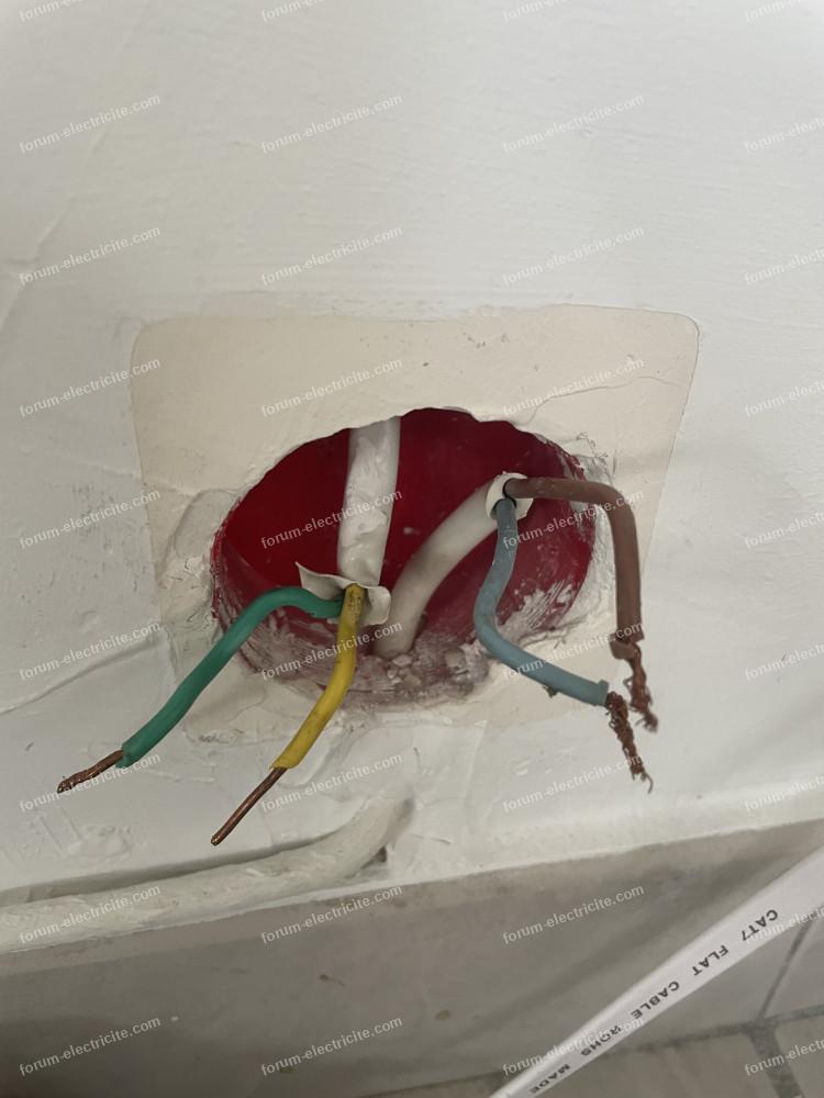

En démontant une ancienne prise défectueuse, sans prise de terre (appartement fin des années 60, début 70, tableau électrique refait par un ancien proprio, mais une partie du câblage probablement encore d’époque) pour remplacement je suis tombé sur 4 fils là où j’en attendais 2….
Sachant qu’une des deux paire vient d’une partie apparente en dessous comme vous pouvez le voir sur la photo.
La prise d’origine étant sans terre chaque entrée phase / neutre était reliée à l’un des fils de chaque paire (je ne sais plus exactement comment malheureusement, j’ai pas pensé à prendre en photo avant de démonter)
Une idée de pourquoi c’était fait comme ça ?
Pour pouvoir mettre d’un bloc double prise ?
Ou alors le jaune et le vert sont tous deux reliés à la terre et je peux mettre une prise avec Terre ?
Si quelqu’un arrive à m’éclairer SVP….

Le jaune et le vert sont les fils d'alimentation phase et neutre (couleurs utilisées à l'époque)
il faudrait contrôler celui qui est la phase pour le rebrancher avec le brun, le bleu avec l'autre couleur.
Vous remettez une prise sans broche de terre pour éviter la confusion car il n'y a pas de terre sur ces conducteurs.
