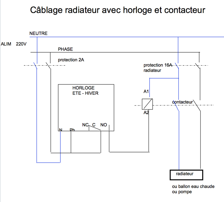

J'ai acheté une pompe de surface Pedrollo triphasée pour mon forage (1.100 w, 50 Hz, 400 v) puisque mon installation est en triphasé.
Quel disjoncteur de protection de la pompe choisir, et faut-il un contacteur et un disjoncteur spécial pour l'horloge que je compte installer ?
Merci de me faire un schéma pour l'ordre d'installation sur le tableau et les liens entre eux.

Il vous faut une protection de 2A en tri 380V en courbe D (démarrage moteur).
Pour le câblage, voici un petit schéma simple, qui vous permettra d'effectuer votre installation. Cordialement. PL (11/06/10)

Bonjour PL. Ce schéma a déjà été publié sur le site. La seule modification à effectuer sera de relier la borne A1 de la bobine non pas sur le DJ de puissance 16 A, mais sur le DJ 2 A de la commande.

En ce qui concerne le disjoncteur de protection de la pompe, on m'a parlé d'un P25M.
Est-ce un disjoncteur particulier, sinon vu la faible puissance de la pompe (1.100 W) un simple 16 A suffit-il ?

Bonjour. Il est vrai qu'un DJ moteur spécifique P25M (référence 21106 calibre 2,5 A - suivre ce lien www.e-catalogue.schneider-electric-catalog-page 104 serait beaucoup mieux adapté pour protéger cette pompe, plutôt qu'un DJ classique sur-calibré de surcroît. Ainsi, vous n'auriez plus qu'a rajouter l'horloge et le contacteur.
